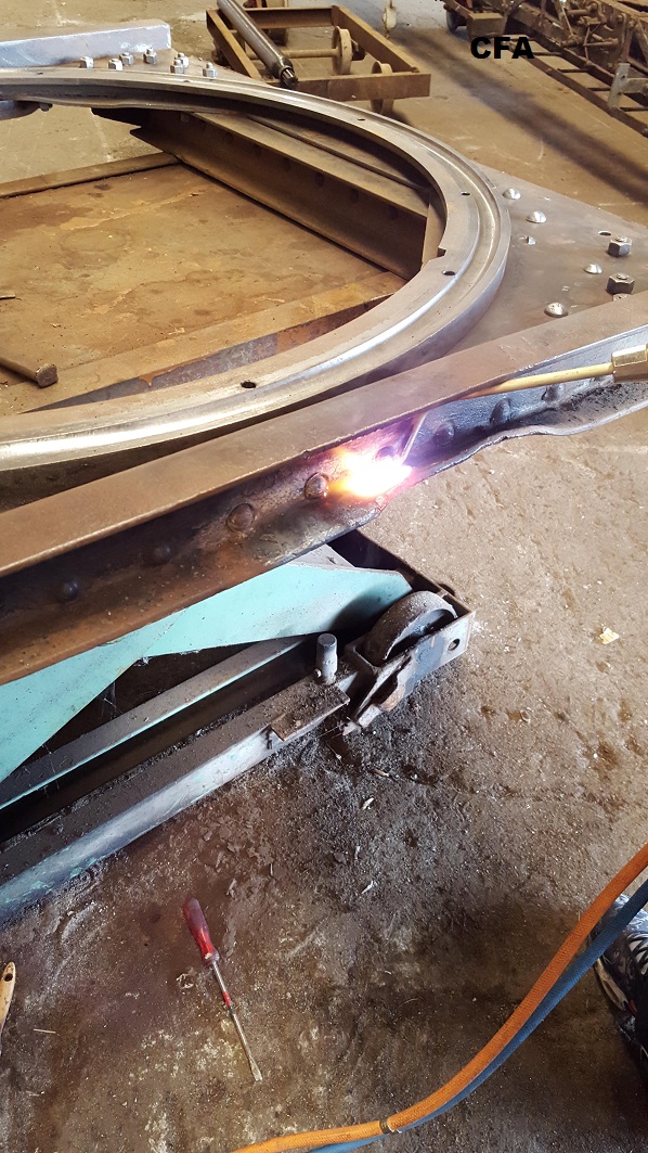

début du redressage de la table du pivot de retournement.
PL .

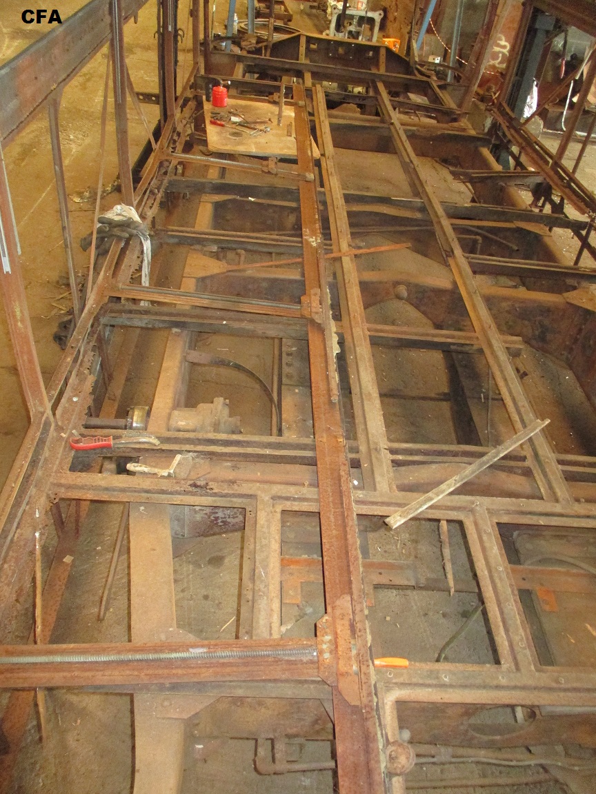

Messagepar YVES » 27 03 2016 à 18:50

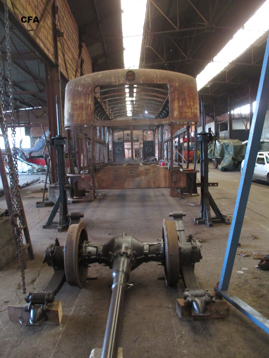

Elle fait toute vide la caisse du De Dion.
Comment se porte le pont moteur ?...
Re: Les Chemins de fer de l'Allier
Messagepar diabolo » 27 03 2016 à 22:00
= bien; il trempe dans un bain pour bien finir de le nettoyer.

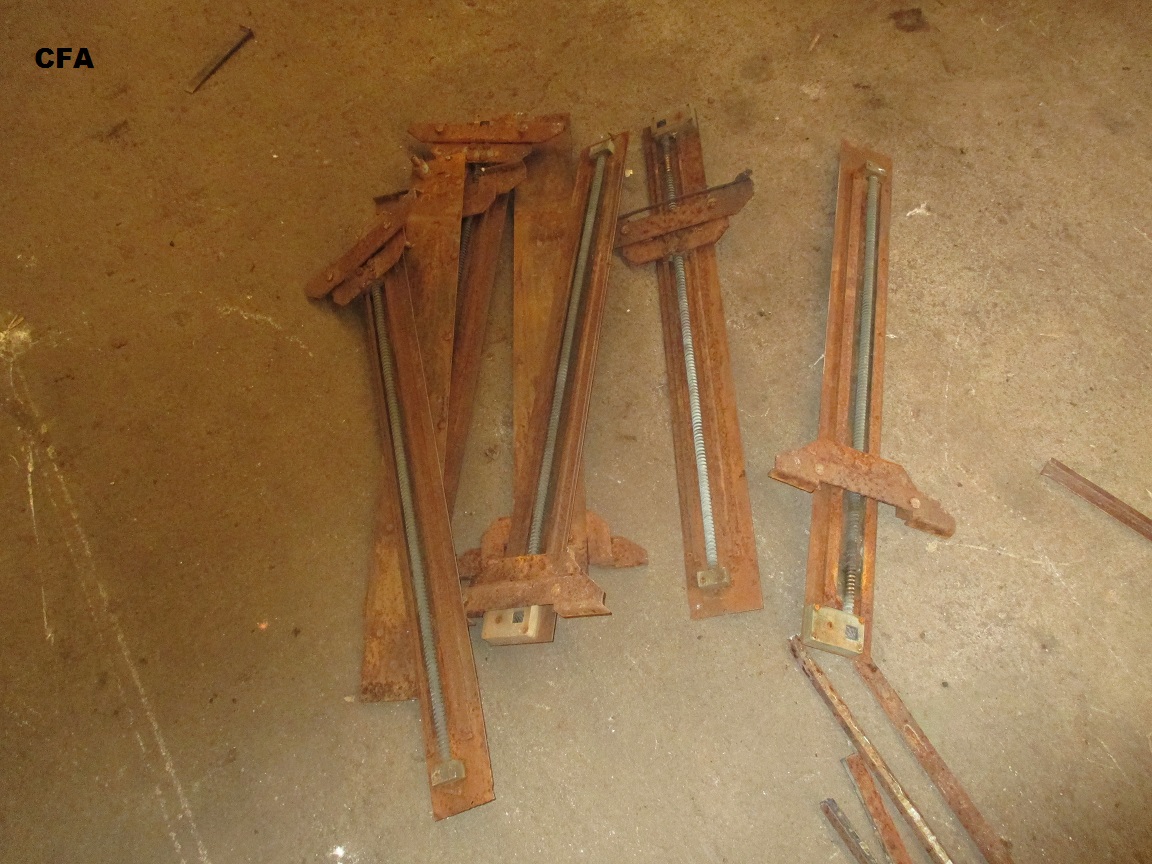

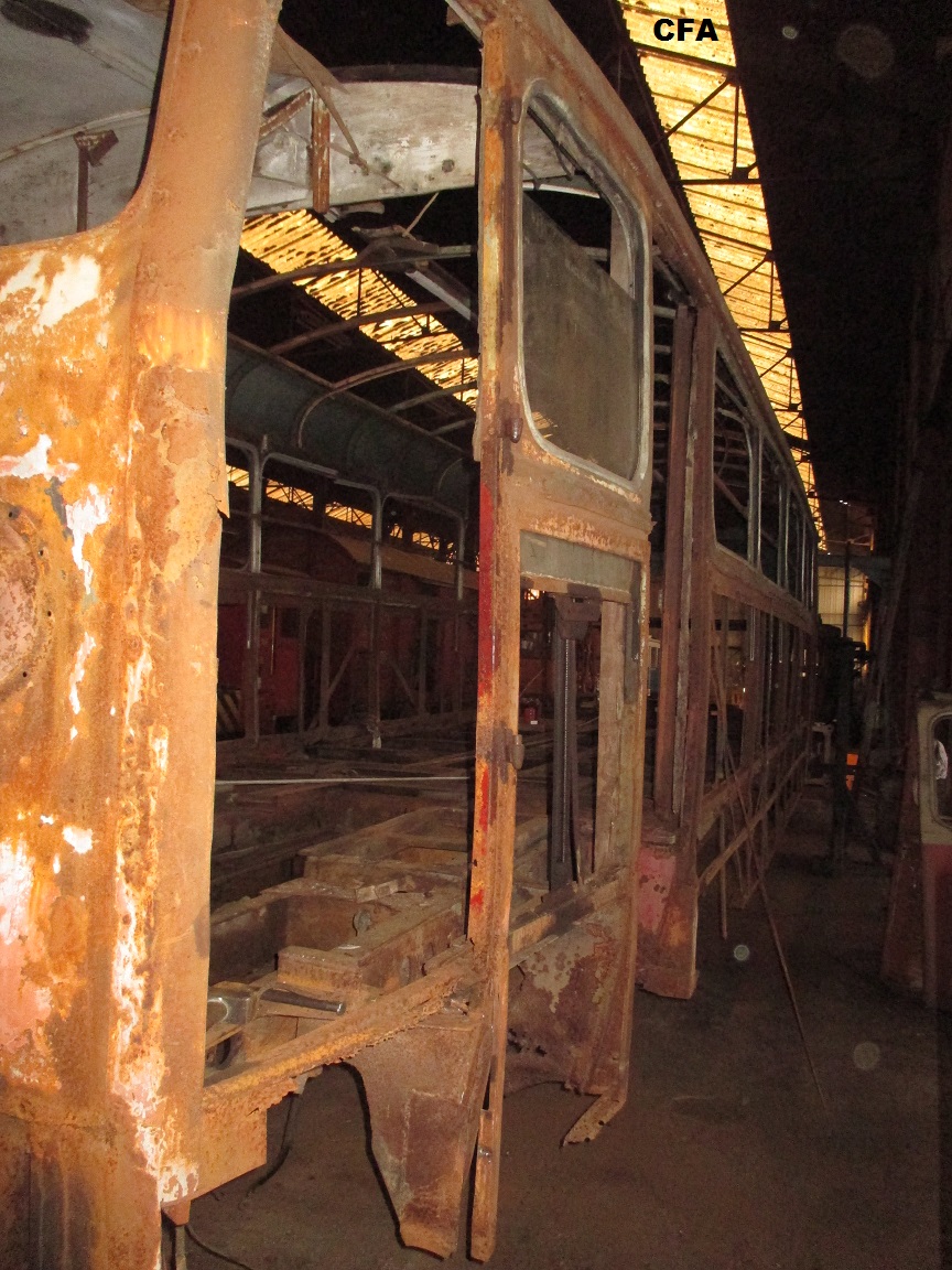

On termine les derniers démontages des accessoires et c'est plus long que prévu pour ne rien abimer.(toit, intérieur)
Les vis sont rouillées et usées.
Le châssis du bogie du 206 est terminé, il a été repris en totalité sur tous les points de soudures et renforcé il ne risque plus de bouger. Certains ont pu voir les pièces terminées.

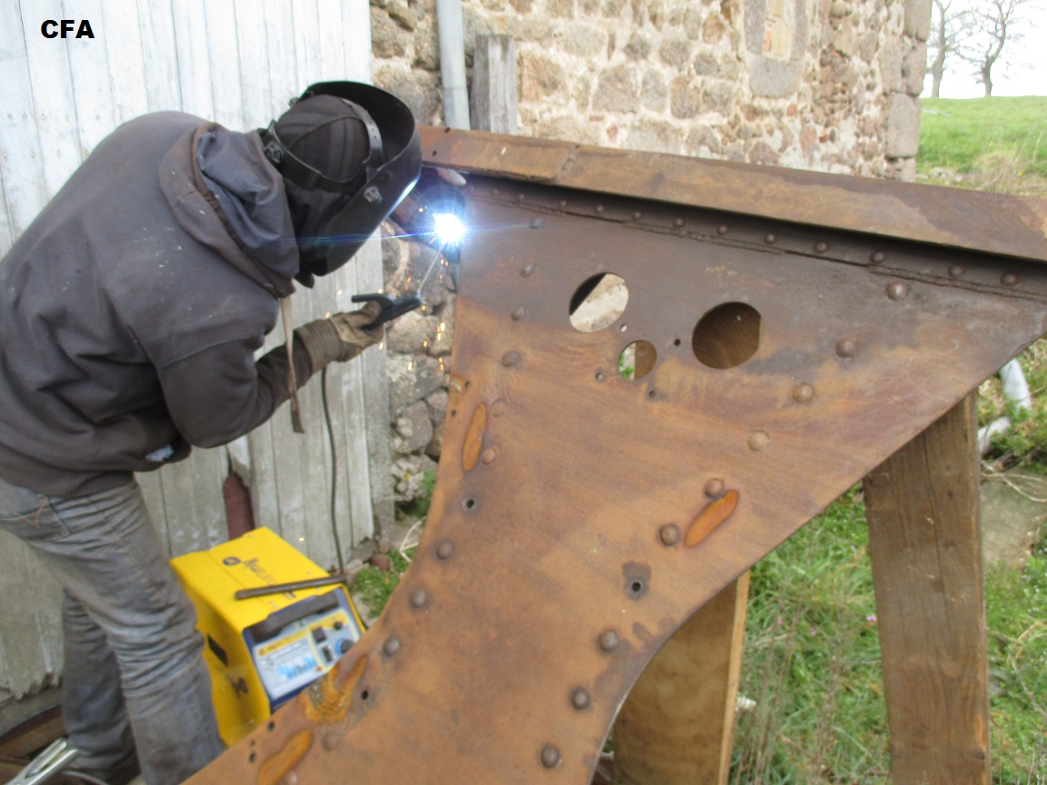

Messagepar sirius18 » 30 03 2016 à 08:23
Le soudeur-chaudronnier du CFA a l'air d'un vrai magicien!
sirius18
Messages: 933
Messagepar Patrice Roussiale » 30 03 2016 à 10:23
C'est un magicien ! :maitre:
Et, en plus, modeste et très agréable. :D
Rien ne le rebute et il trouve toujours une solution simple et efficace.

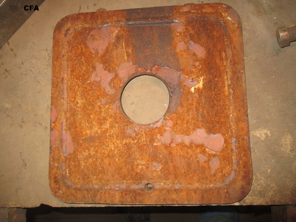

Messagepar diabolo » 30 03 2016 à 20:37

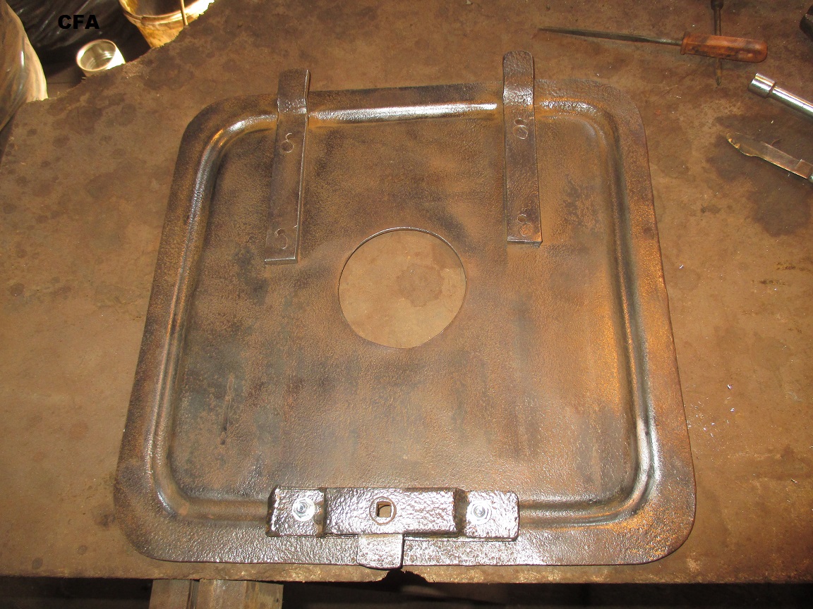

La trappe qui s'enlève pour déplacer la masselotte du pivot de retournement a été remise en état.
On voit sur la photo de 242 tc 66 qu'elle s'enlève pour la manœuvre.
PL .
