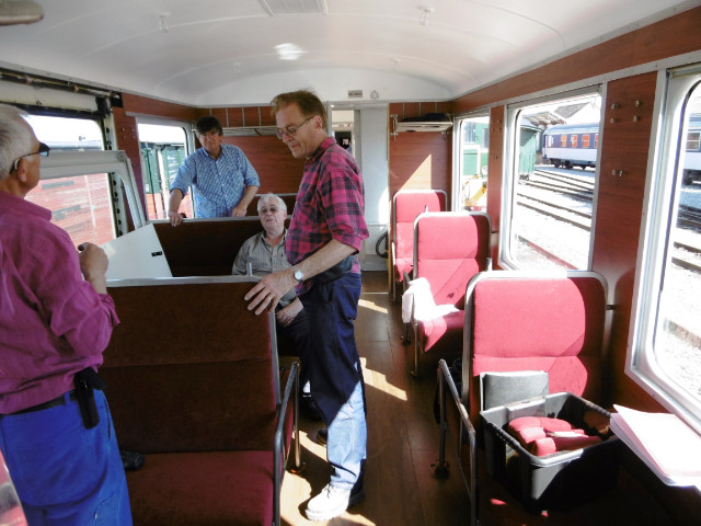

Les Travaux sur la voiture ex-BOB AB208 avancent bien. Le réglage, l'ajustage et la fixation définitive des rambardes des plateformes a été réalisé. Idem pour la commande de frein à main et les portillons avec finitions et pose des serrures. E2
A l'intérieur, les sièges de la première classe ont été traités. De nombreux ajustages ont été nécessaires. Les portes bagages sont en cours de nettoyage par aérogommage avant d'être traités avec un vernis spécial.
Oufffff !!! + de 30° dans la voiture ! :ipb-279 un peu de repos avant de remonter une fenêtre qui avait été déposée pour entrer les grands châssis de banquettes.
Si les travaux de restauration de l'AB 208 vont bientôt s'achever après environ 4000 heures passées, l'équipe du TG voit se profiler à l'horizon un nouveau chantier. :C4

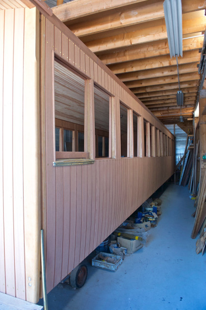

L'équipe c'est rendue à Abbeville chez le sous traitant qui vient de reconstruire la caisse de la voiture Somme AC 10303.
Un superbe travail E2 E2 E2 E2 E2

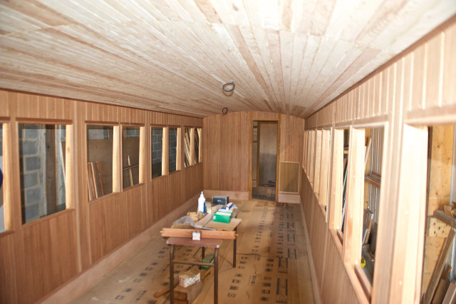

Comme le teck est un bois devenu rare, le parement a été réalisé en sipo. Un bois de qualité proche du teck et moins gras et d'un bel effet. :D
Détail sur un montage :
Elle sera livrée au CFBS en septembre sans les banquettes qui seront en fabrication, pour les travaux de stratification de la toiture puis le vernis coélan extérieur, le traitement des fenêtres puis des parois intérieures.
à suivre...

Bravo à l'équipe !
(Par contre, il faudrait un p'tit stage de formation pour votre testeur de siège...)
Très beau boulot, la reconstruction de la caisse de cette Manage.

Superbe cette caisse 10303. #B6

En tout cas l'AC 10303 va être magnifique. Où se trouve le châssis?

Messagepar Robatel » 05 06 2015 à 11:58
Thèque : non. Teck : oui C7 J'ai rectifié !
Le châssis se trouve en dessous. Il avait été restauré et mené chez le sous traitant pour la construction de la caisse dessus. C'est plus commode ainsi et aussi pour le transport. :^)
