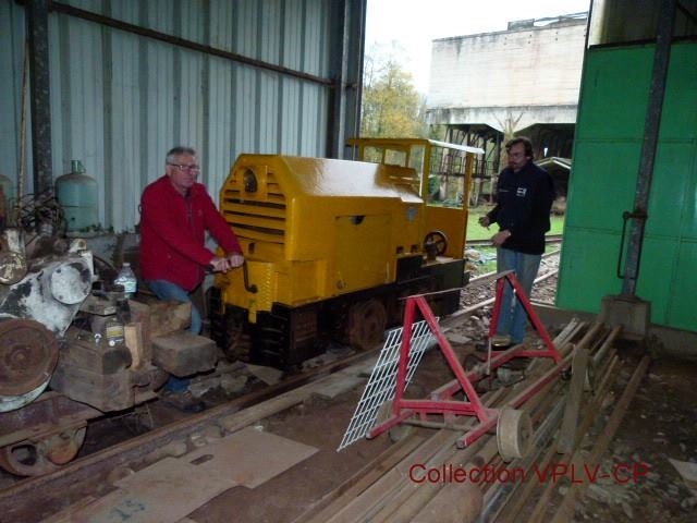

Et on commence avec une photo de la semaine dernière, lors de notre essai de redémarrage du Gmeinder :

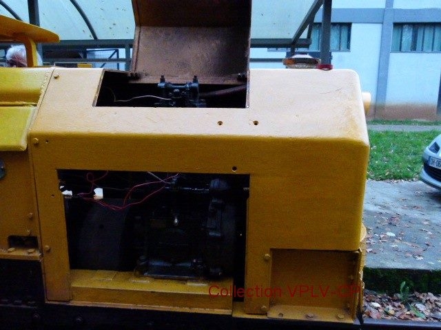

Vendredi dernier, nous avons remis en service le circuit électrique du TMB 15 (plus de 6 ans qu'il était à l'arrêt). Il ne fonctionnait plus depuis un décapotage un peu à la sauvage par le chantier d'insertion, sans débrancher les fils au préalable H4
Voila la bête pendant l'opération :
Et après avoir rebranché les phares :
Bien sûr, il est équipé d'un lanceur à inertie pour le démarrage (80 tours/minute, ça réchauffe) :

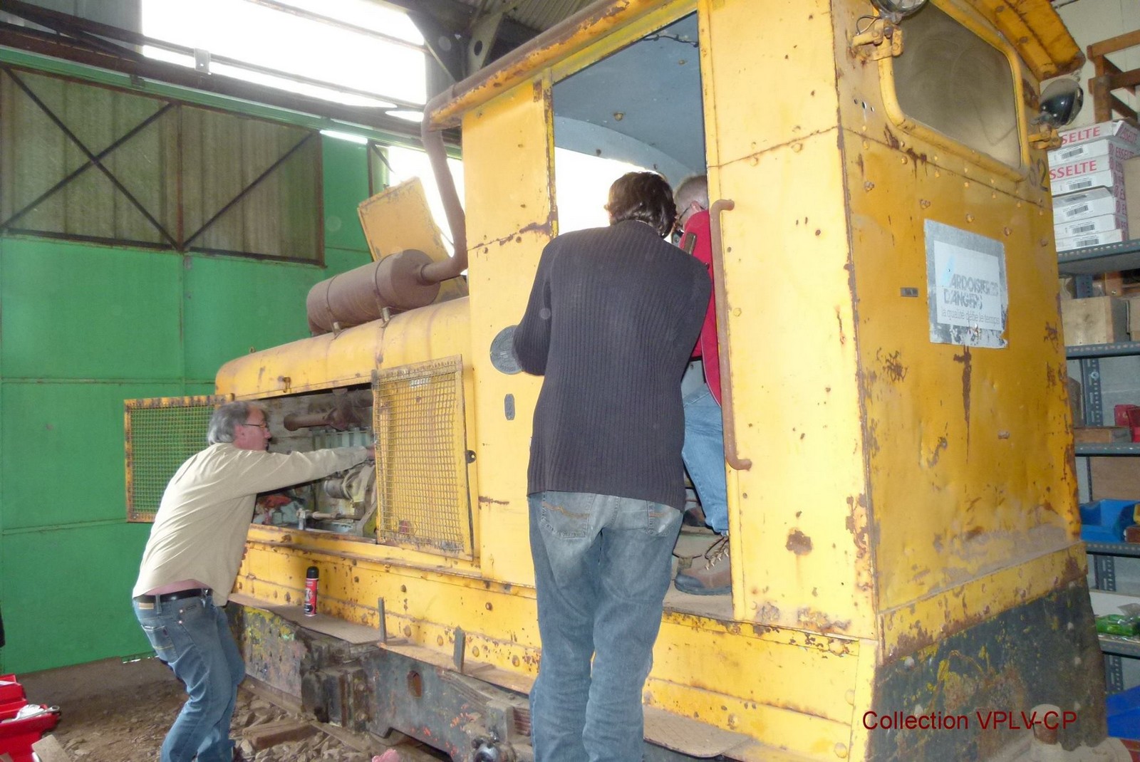

Dernières nouvelles du front ... ou plutôt du Gmeinder.
Lors de la dernière séance de travail nous avions démonté le démarreur pour le revérifier.
Alain s'en est occupé aujourd'hui, l'a démonté, nettoyé et essayé avec son booster. Résultat, l'ampérage du booster est un peu trop faiblard, mais il tourne :ipb-251
Du coup, on se retrouve lundi prochain pour un remontage, essai et, si tout se passe bien, une première circulation en ligne, afin de l'amener au plus près du robinet pour lui donner un petit coup de nettoyage.
