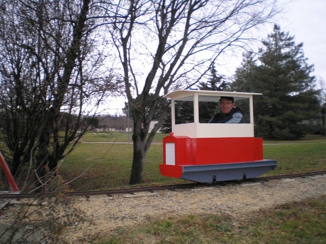

Messagepar UmaDeva » 31 03 2015 à 21:57
J'envisageais de pouvoir la transporter peinard en voiture et donc de faire dépasser la tête de mon fils par le toit de la draisine. Le model que tu as fais est optimal selon moi, puisque çà te protège du soleil... mais point de vue encombrement pendant le transport routier çà me ferait perdre de la place.
Mais bon, pas d'affolage, j'ai rien commencer pour ce projet... mais là que j'attends de recevoir mes paliers modifié, je gamberge pas mal! Cà m'agace quand même de pas savoir ni tourner, ni fraiser. Mais bon, si je savais faire je serai pas plus avancé : je n'ai pas accés à ces machines lol
Je pense plus partir pour une draisine, adapté pour un enfant (tout en pensant qu'il va grandir) avec phare avant et rouge à l'arrière et cloche de micro onde en sonnerie

Messagepar Saboul » 31 03 2015 à 22:11
Un truc comme ça par exemple !
