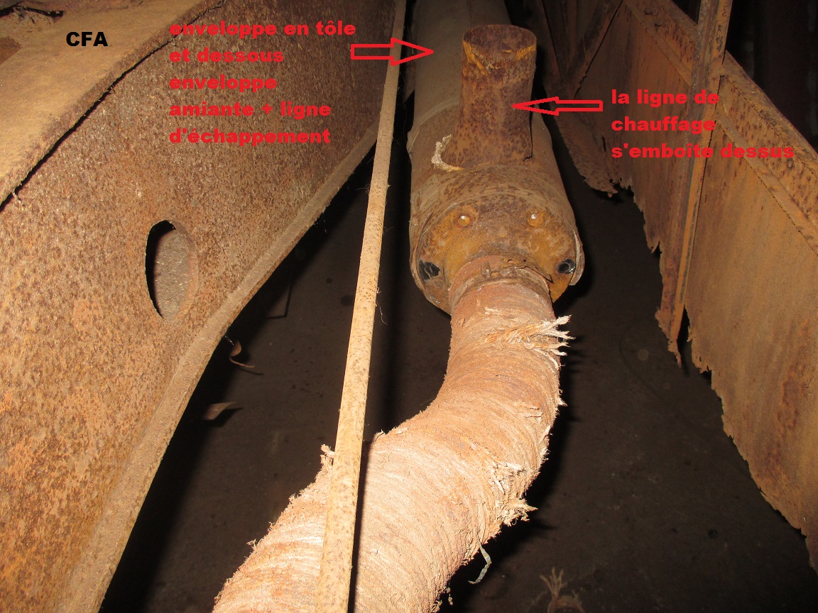

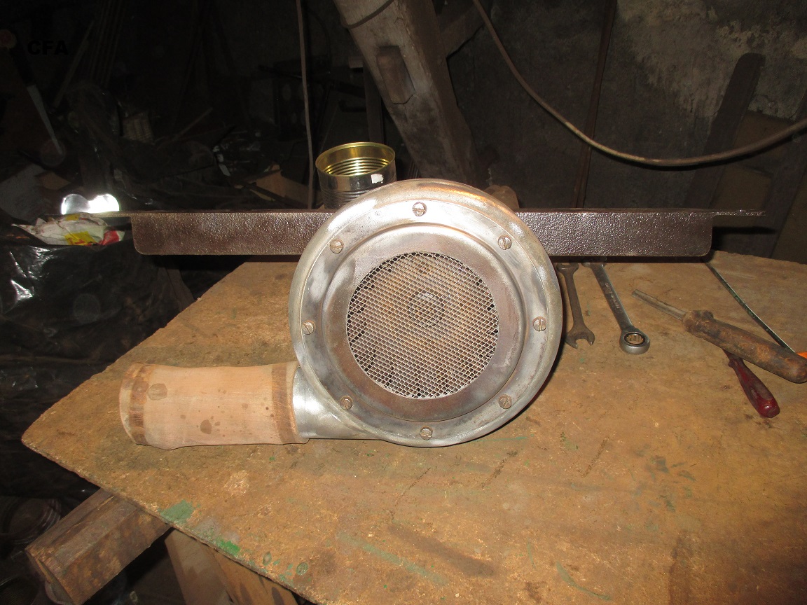

"Le ventilateur monté sur le châssis qui permet le chauffage et pris sur la ligne d'échappement a été complètement démonté et vérifié. Le cache était monté à l'envers et appuyait sur les ailettes."
Philippe, pourrais-tu expliquer un peu le fonctionnement de l'engin. Ne serait-ce pas ce truc dont on m'avait parlé, et qui lorsqu'il fonctionnait mal, gazait légérement les passagers ???...
:F9 :F9 :F9
Re: Les Chemins de fer de l'Allier
Messagepar diabolo » 04 03 2016 à 10:56
YVES a écrit:Ne serait-ce pas ce truc dont on m'avait parlé, et qui lorsqu'il fonctionnait mal, gazait légérement les passagers ???...
La ligne de chauffage se trouve sous les sièges passagers coté poste de conduite, elle est emboîtée sur la ligne d'échappement.
Le ventilateur lui diffuse la chaleur.
Pour la ligne d'échappement, celle ci est entourée d'amiante plus une tôle roulée qui maintient le tout. avec des orifices pour emboîter la ligne de chauffage.
A mon avis et ce qui est le cas sur le 201, si la ligne d'échappement est percée on a automatiquement une remontée des gaz.

...je crains que ce système posera des problèmes si vous voulez un jour transporter des voyageurs là-dedans...

pour éviter un problème de perçage il suffit de remplacer le réchauffeur en ferraille par un tout en inox!
