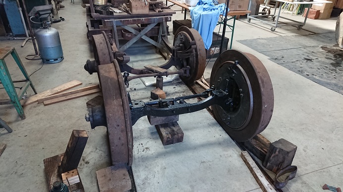

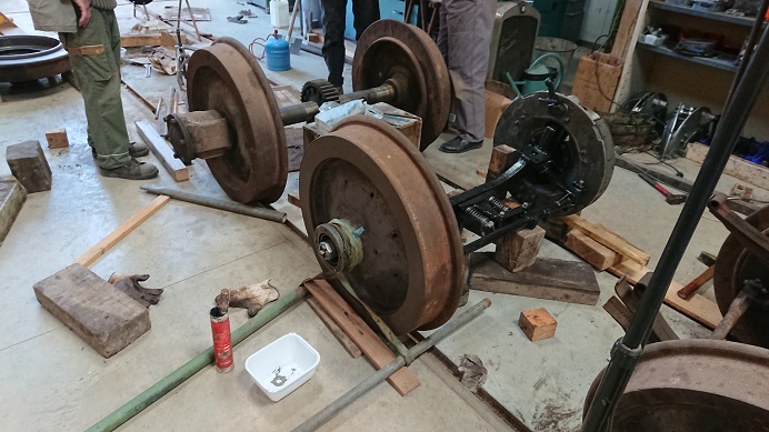

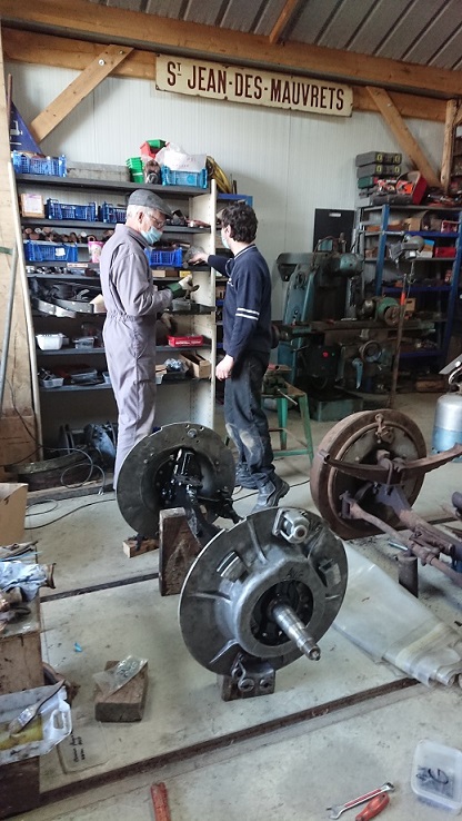

C'était un jour important samedi, puisqu'on commençait le remontage de l'essieu avant !

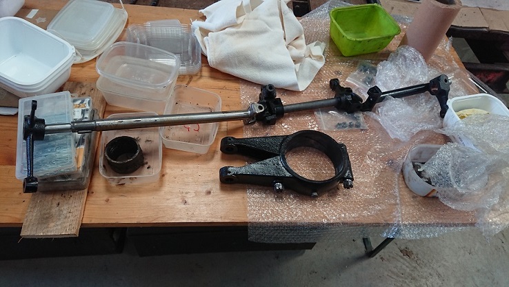

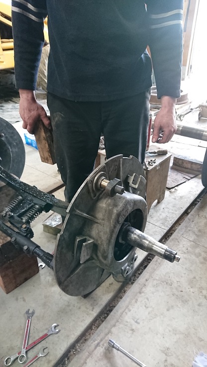

Après avoir refixé les flasques en aluminium, on met en place les commandes internes de frein sérieusement révisées :
Les carters des commandes sont en place, quelques vis sont à ajuster... derrière le 1/2 frère l'essieu avant jm2 qui a servi pour quelques pièces et qui a surtout les bandages de roues plus fin.

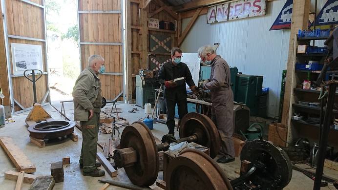

Une vue de l'ensemble, avec en arrière plan Pierre qui est le "référent" sur le chantier de Dion-Bouton, et mon ami François, ferronnier d'art avec qui on venait tous les samedi quand on était ados qui est venu nous donner un coup de main.
Vue d'ensemble des tringleries de freinage remise en état par Pierre et Dédé
Je suis désolé je n'ai pas la suite, pris par le travail je n'ai pas pris d'autres photos ! (problème d'APN hein Pélican ! :rod_siflet )
En tous les cas les mâchoires de freins ont été remises en place et les commandes externes également, ça a fière allure !

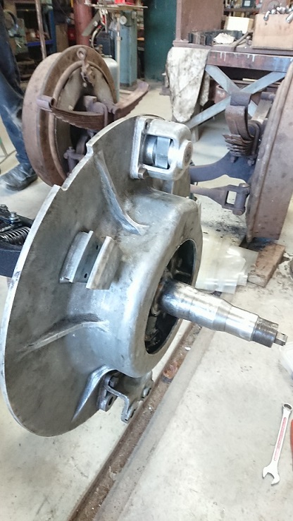

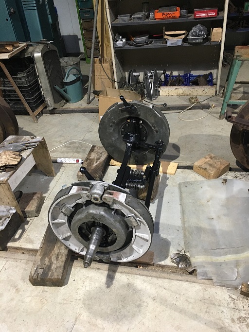

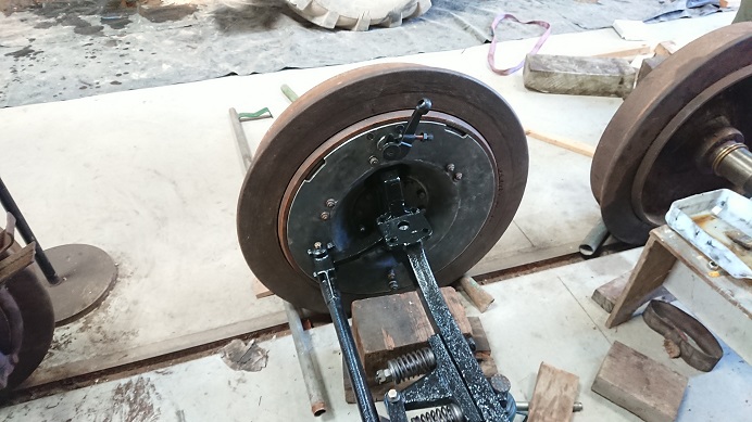

Pour le remontage des semelles de freins on ne voit pas sur la photo, vous les montez sur la flasque avant qu'elles prennent leurs places (ce qui est plus simple) ou bien le remontage ce fait tel que sur la photo ?

Messagepar Ange-vins » 04 04 2021 à 22:49
Bonjour Diabolo, bonjour à tous
voici enfin les 2 photos que j'avais oublié de faire et qui devraient répondre à ta question je pense.
l'essieu avant avec ses machoires de freins en place
et les cages de roulements en cours de montage.
ça c'était il ya un peu plus d'une semaine.

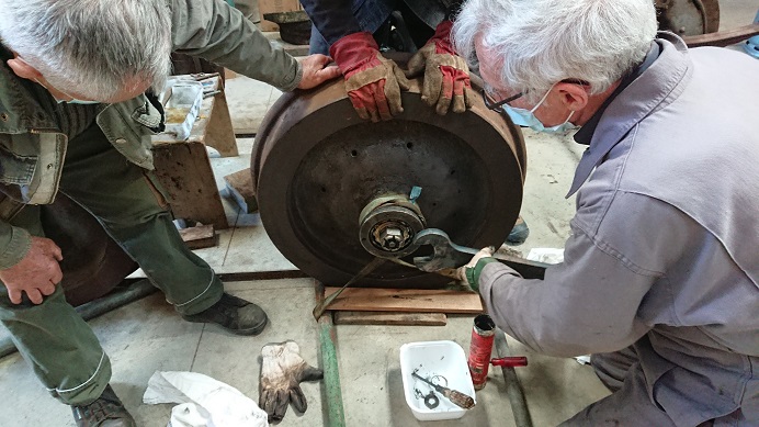

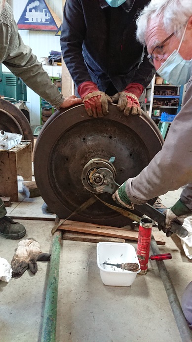

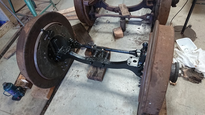

La suite maintenant,

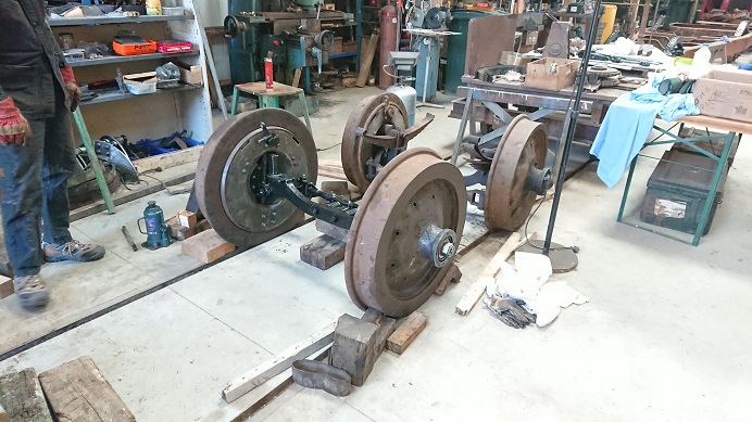

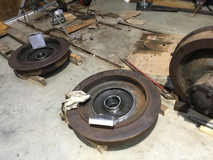

Samedi après midi, petite équipe, pour s'attaquer au remontage des roues de l'essieu avant, avant le reconfinement.
c'est pas gros mais c'est lourd ! on s'aide de 2 barres comme pour les pneus de camions
la première est en place
les 2 roues sont montées, ça tourne impécablement et ça freine tout autant !

Re: AAPA - PETIT ANJOU
Messagepar JJB » 12 04 2021 à 19:22
Je découvre, c'est la version à 2 essieux (NJ ?), et je pensais qu'il y avait deux essieux rigides mais apparemment sur l'essieu AV les roues sont montées sur pivot avec une barre d'accouplement, comme en automobile ?? J'imagine bien que le débattement doit être très limité et sous contrainte par le système de ressorts que l'on voit au milieu, mais pour moi c'est une vrai découverte D9
Beau travail de restauration, bravo! #B6 E2
JJB
Messages: 2134
Messagepar bzh44 » 12 04 2021 à 19:46
En plus de la contrainte des ressorts les pivots sont limités dans leur débattements par des butés mécaniques, autrement dit même en cas de défaut du système de rappel on pourra pas faire de créneaux avec .... :H1 :H1 :H1
On est bien en présence des premières moutures issues du JA (JM1 à JM4) où l'on voit très bien la technique d'origine automobile : direction sur pivot de l'essieu AV, pont moteur très proche du système "camion" sauf qu'il y a pas de différentiel, suspension avec simple bride, freins à tambour à commande par câble et tringlerie, boîte de vitesse d'autocar, moteur d'autocar, sans parler du capot moteur si caractéristique. D'où le nom automobile + rail = autorail.
Sur les modèles JB construit à la même époque, le bogie AV étaient en fait 2 ensembles (Droite et Gauche) de roue folle montées en tandem qui conservaient en partie le système d'essieu "automobile". Par la suite les bogies avant furent de vrais bogies avec essieu solidaire des roues, jusqu'à plus tard les superbes bogies surbaissés des OC1 et OC2. :F5 :F5 :F5 :F5
