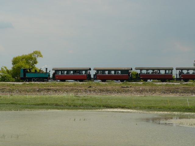

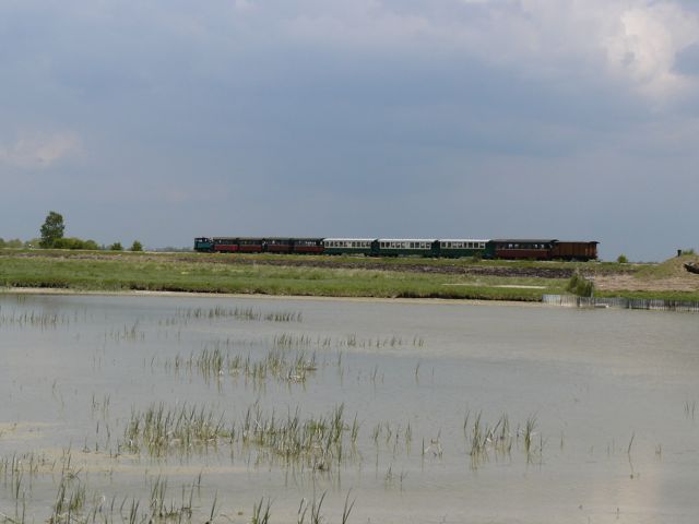

Messagepar YVES » 16 05 2010 à 11:47

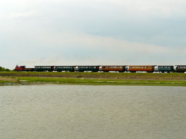

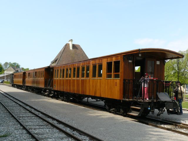

Les rames voyageurs.
Une très belle composition était en service sur Saint Valery-Cayeux, avec une rame composée des 3 Manages BC 501, 508, 507 et du couvert K2222. Une bonne source d'inspiration pour les modélistes.
Toutes les autres Manages en service étaient attelées à la rame Somme Saint Valery-Noyelles-Le Crotoy.
Et même à la fête de la vapeur, je n'avais jamais vu la rame suisse au grand complet.

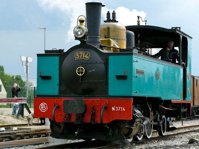

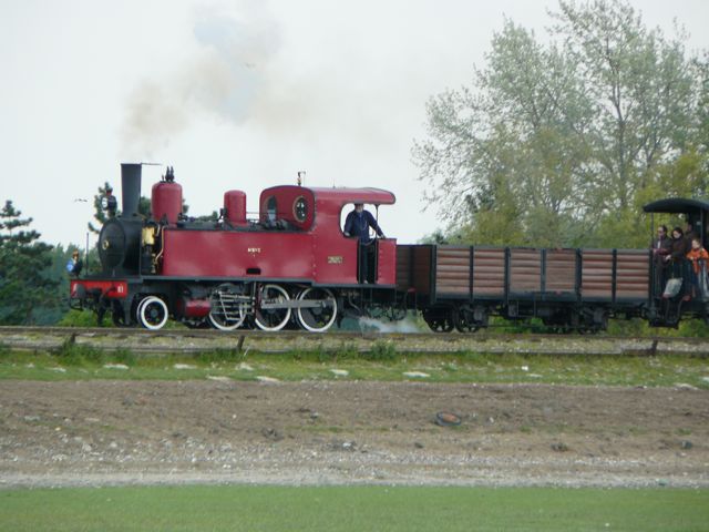

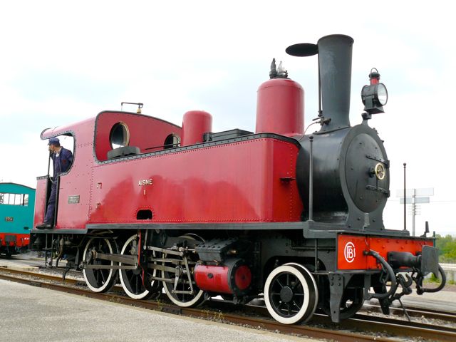

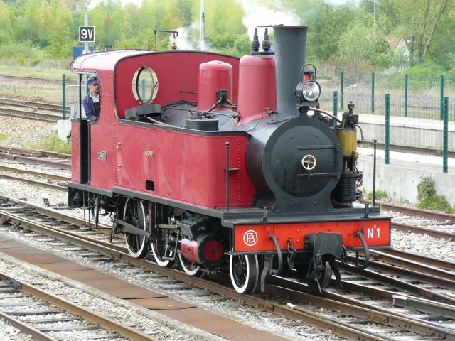

Messagepar YVES » 16 05 2010 à 11:48

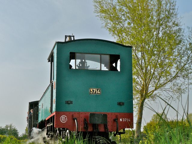

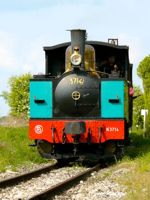

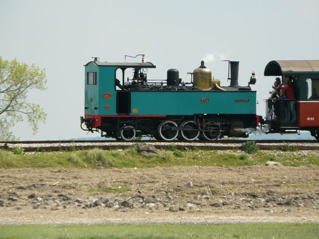

Vapeurs en service.
Tout d'abord, la 130 T cab-foward du CFBS #B5 ...
... Alias 031 T Buffaud & Robatel.
Et la 130 T Corpet.
