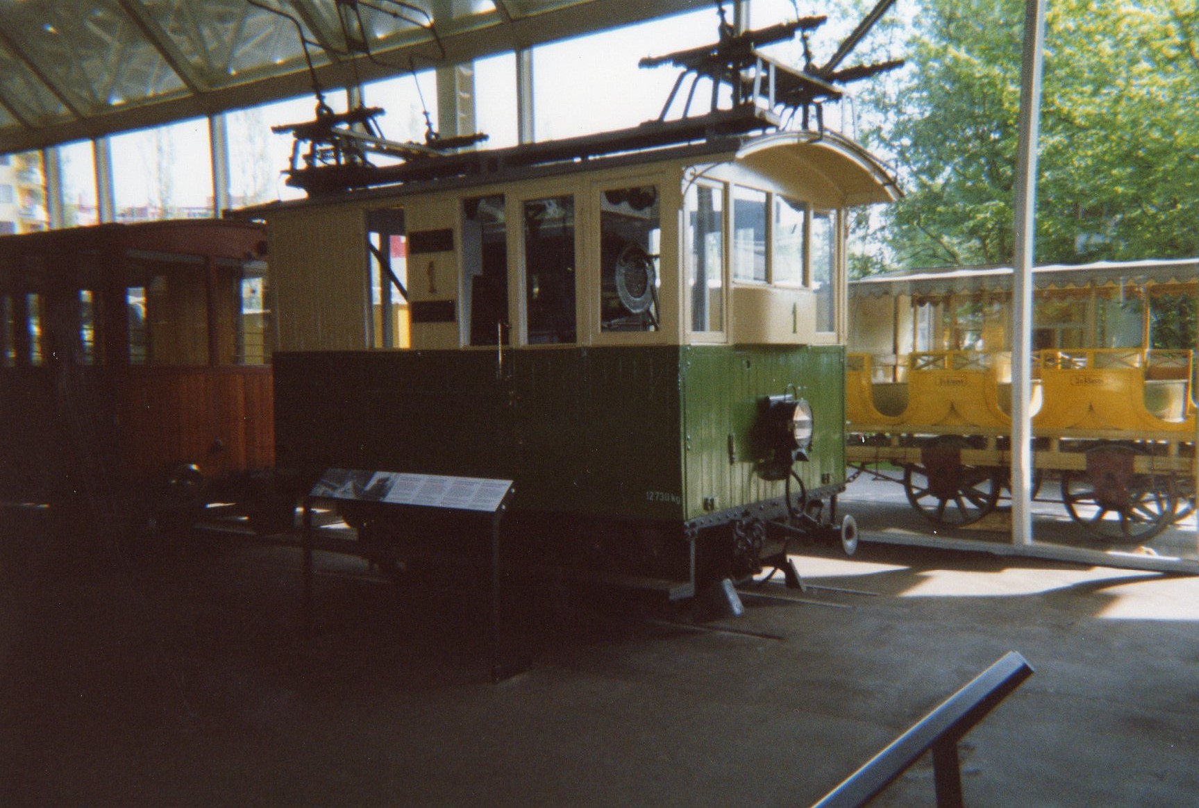

Et cet engin, photographié au musée des Transports de Lucerne, c'est quoi ????

Un tracteur à crémaillère. Ex Stans-Engelberg ???? Ca fait un bail que j'y suis pas retourné...

En effet, c'est la HGe 2/2 1 (SLM/BBC 1898) de la Stanstad-Engelberg Bahn (StEB). Jusqu'en 1964 l'ancètre du LSE n'était pas relié au C.F. du Brünig, la liaison avec Lucerne se faisait par bateaux à vapeur et la ligne était exploitée en courrant triphasé 33,3 Hz 800 V. Bien que les automotrices étaient équipées de roues dentées pour les section à crémaillère, cinq de ces petites locos étaient utilisées pour pousser sur la section la plus raide depuis Grafenort.
Après 1964, suite à l'ouverture de la connection entre Hergiswil et Stanstad et la ré-electrification, presque tout l'ancien matériel a été démoli sauf la 1, cédée au VHS en 1985.

Ces locomotives électriques étaient au nombre de 5, trois livrées à la construction de la ligne en 1899, puis une autre unité la 4 en 1905 et ensuite la 5 en 1913. toutes avaient une puissance de 150 cv, mais la 4 et la 5 étaient plus longues de 250 mm.
Seul la 5 avait également un empattement plus long de près de 250 mm aussi.
Leur vitesse était de 11 km/h en adhérence et 5 km/h en régime crémaillère. Ceci pour une tare de 13 à 13,5 tonnes.
Bien qu'équipée pour les deux systèmes, elles restaient en service sur la partie la plus pentue de la ligne et avaient leur propre dépôt d'attache et d'entretien proche de l'usine électrique. Tout un monde!
Une seule automotrice de la ligne, mais arrivée plus tard sur le réseau, en 1930, pouvait s'affranchir de la pousse sur la partie crémaillère car elle en était équipée: ABDeh 2/4 103. Sa particularité était de posséder qu'un seul gros moteur triphasé de 190 cv entraînant un réducteur mécanique puis une transmission à cardan et des réducteurs sur le bogie aval. (comme un autorail).
Je joindrais des photos après recherches; a à moins que quelqu'un me précède.
Cette automotrice au fonctionnement satisfaisant et équipé pour la conduite à un agent n'eut pas de soeur sur le réseau :cry: , bien qu'elle permit une nette facilité de service et était autorisé à 8,5 km/h sur la section crémaillère et 40 en ligne. :ipb-251

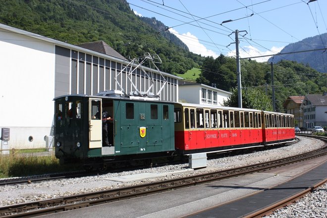

Celles du Aigle - Leysin et du Villars -Bretaye sont sauvegardées. Presque tous les chemins de fer à crémaillère de Suisse possédaient des locomotives semblables, à l'image de celles du Schinigge-Platte photographiées l'été passé.
Amicalement Jean-Marc

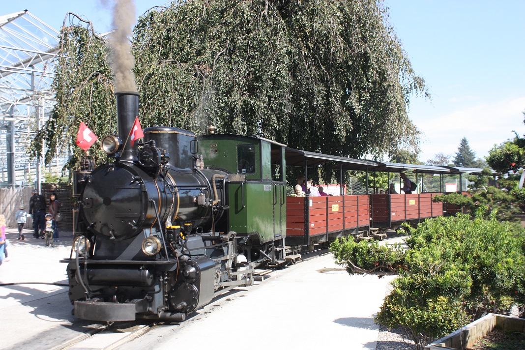

Andreas a écrit:Il y a plusieurs réseaux de 60cm en Suisse (outre Sarine):
- Association suisse des amis des chemins de fer industriels (qui ont construit un petit réseau en 60cm près de la gare CFF à Otelfingen ZH)
- Ligne en 60cm de la tuilerie Schumacher à Körbligen LU (la dernière en Suisse sur laquelle circulent chaque jour des trains)
- Chemin de fer de la pépinière Schinznach AG (qui possèdent une belle collection de locomotives en 60cm, parmi lesquelles une gigantesque Garrat sud-africaine)

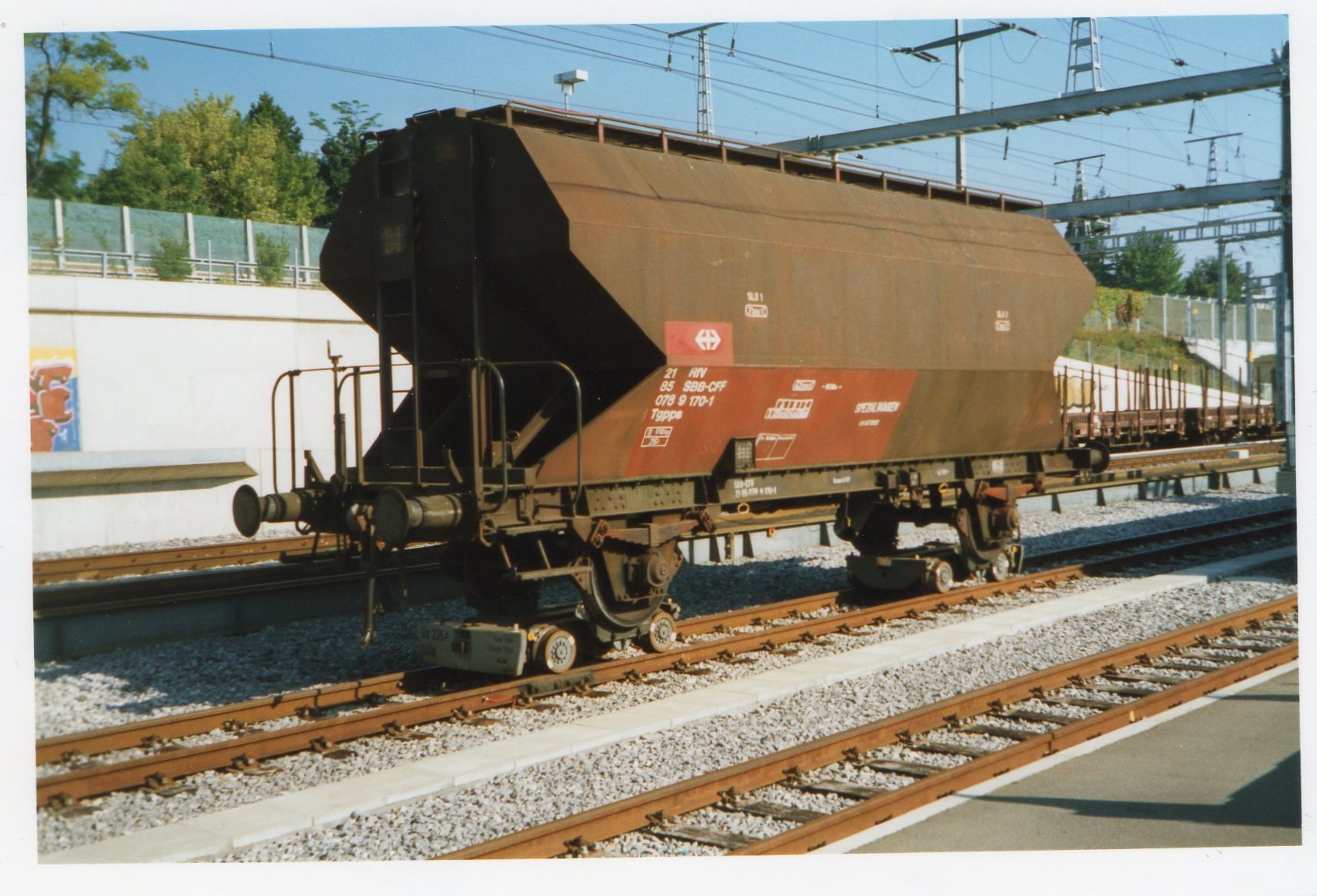

J'avais vu ce truc-là aussi sur le BAM en gare de Morges ....
Il me semble d'ailleurs qu'il y en a d'autres sur l'Yverdon Ste Croix ...
