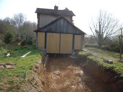

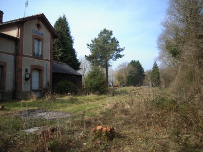

Samedi dernier les travaux ont continué sur Bon repos, débroussaillage et terrassement
La plate forme reprend un aspect plus proche de ce qu'elle était....mais il y a encore beaucoup à faire et l'accès à la remise est en cours d'adaptation pour le locotracteur Billard en attente à Gouarec.

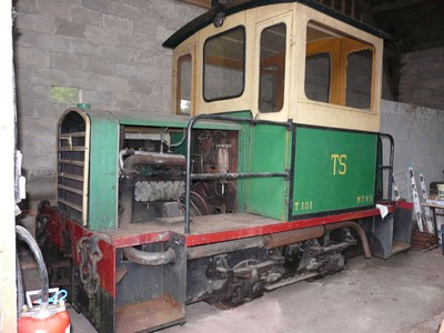

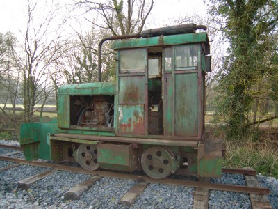

Petit rectificatif : le "locotracteur" de la vue jointe, garé à l'extérieur, à Gouarec- gare, n'est le "Billard", ex Forges de Gueugnon, mais le "COMESSA". Le locotracteur "Billard", type "T 75 D", (NB : version, sans doute unique, connu en "voie métrique" !) lui, étant remisé bien à l'abri.

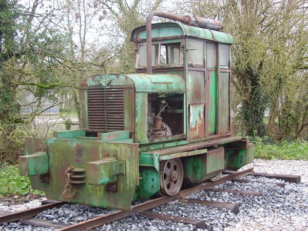

Nom di diou, m'suis gouré d'photo ou d'appellation voire un mélange des deux H4
Une vue du Billard
Billard T75D
locotracteur métrique 120711 a R_2.jpg (50.62 Kio) Vu 3444 fois
Et une autre du Comessa
Bon du coup je ne sais plus pour lequel la remise de Bon repos est entrain d'être adaptée...pour le Comessa? :oups2: :?

Ça me rassure, il est aussi moche en Bretagne que dans le Berry D9 :rod_mdr2 :rod_mdr2

Le billard est en métrique ? Storm vous avez raison, le COMESSA a une sale gueule ! il est large des tampons mais étroit de la cabine ! :? :H2

D'ailleurs, il est dans quel état ce truc? Je l'ai toujours vu au même endroit à Écceuillé :D3

Les deux locotracteurs vont demander une grosse révision, pour le Billard l'ancien proprio s'est permi de garder quelques pièces comme...les tampons et quelques autres bricoles:H2
