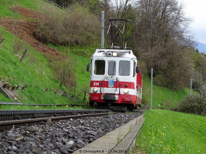

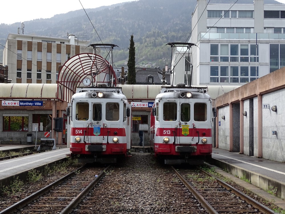

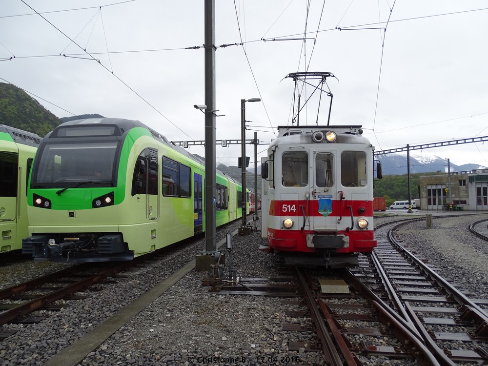

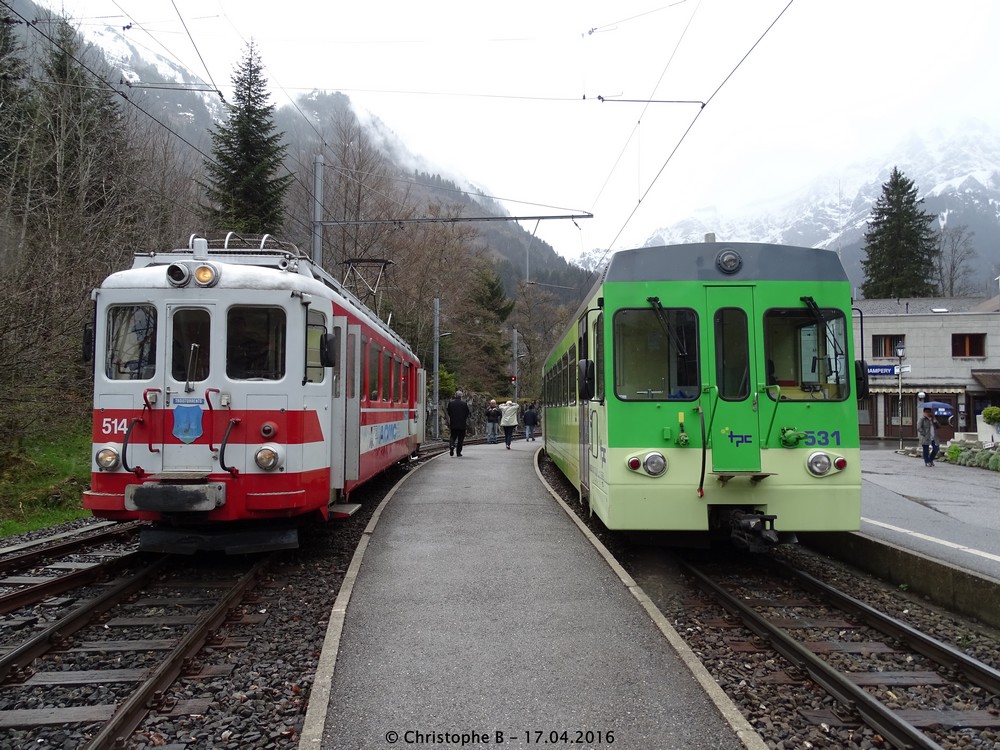

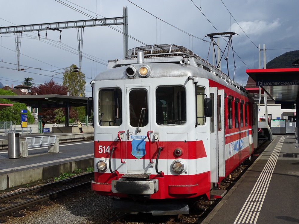

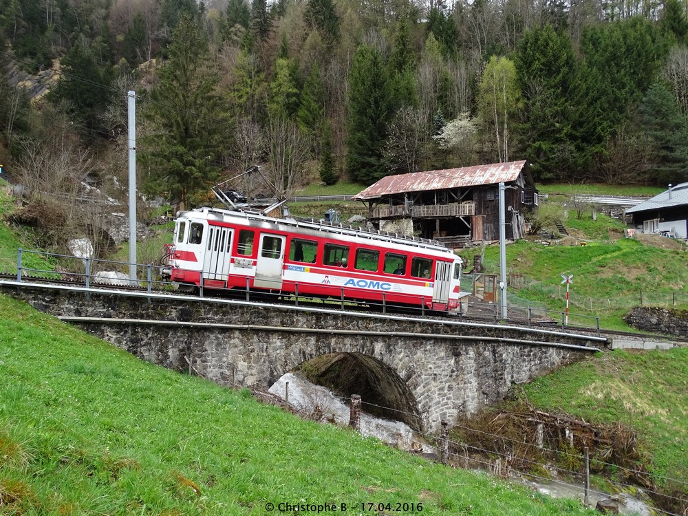

Quelques-une des 260 photos prises aujourd'hui :prrrt: avec le CARA :
Encore merci Zonc pour nous avoir fait passé une excellente journée en ta compagnie ;)

Re: AOMC
Messagepar récup'61 » 17 04 2016 à 20:49
Je regrette bien de n'avoir pas pu me joindre à vous pour cette journée.
J'étais de service sur Y S C avec un train restaurant.
Je souhaite que vous ayez eu une meilleure météo aux portes du Valais que nous aux pieds du Jura:
-Des litres et des litres d'eau!

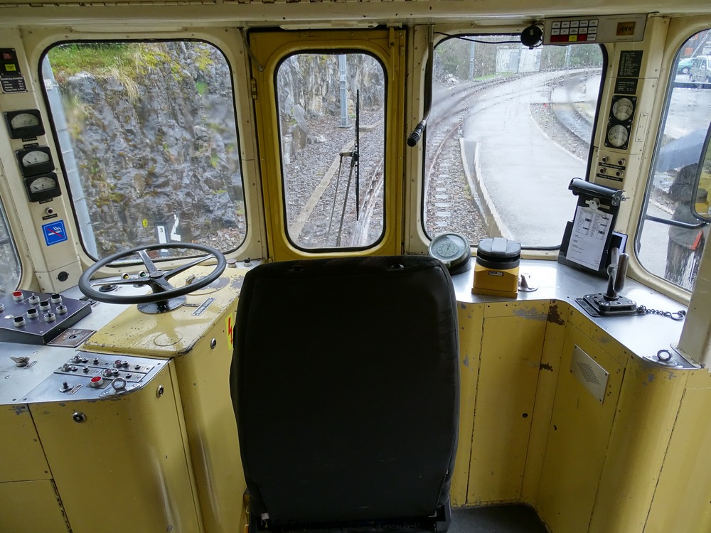

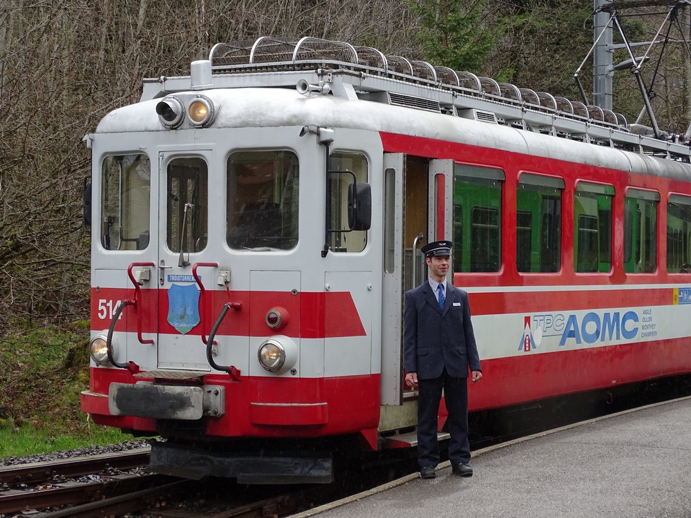

Merci pour la photos du poste de conduite de la 514 et pour les autres aussi. :bravo

Messagepar ChristopheB » 17 04 2016 à 21:16
Encore 3 photos avec le poste de conduite et notre mécano qui prends la pose ;)

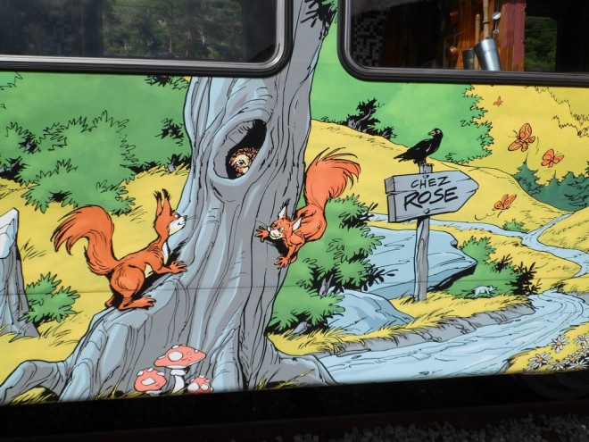

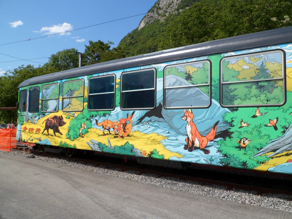

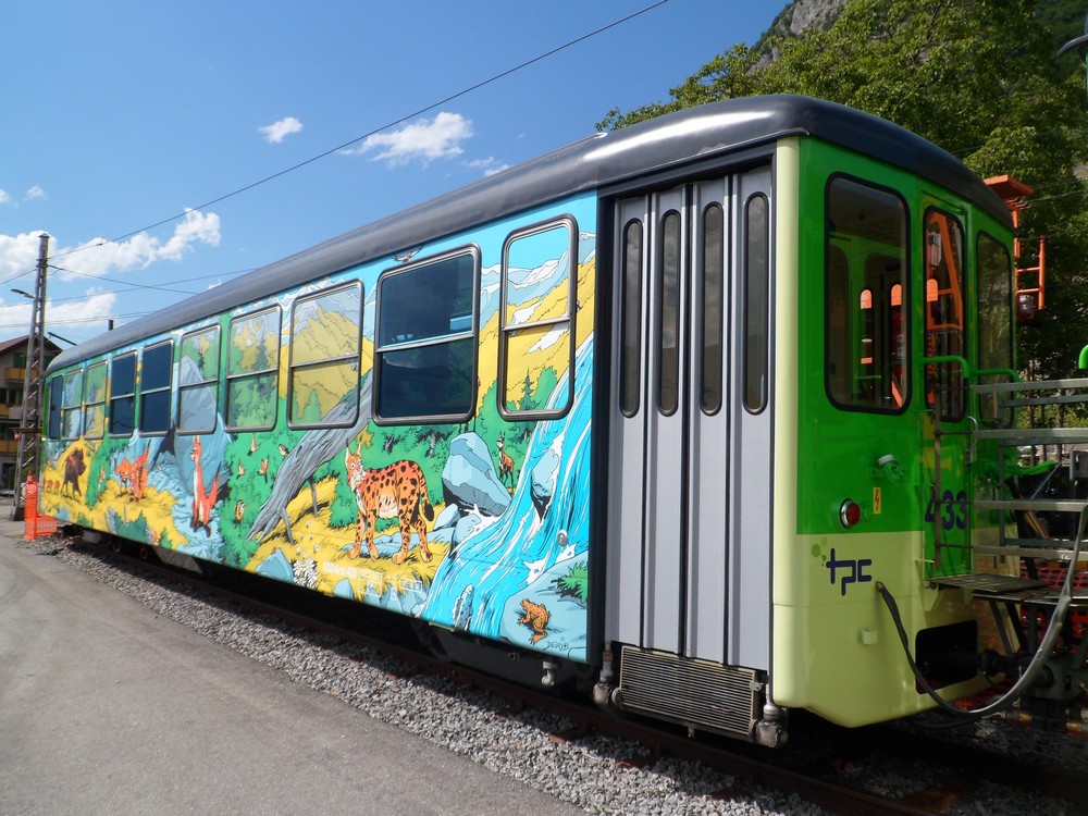

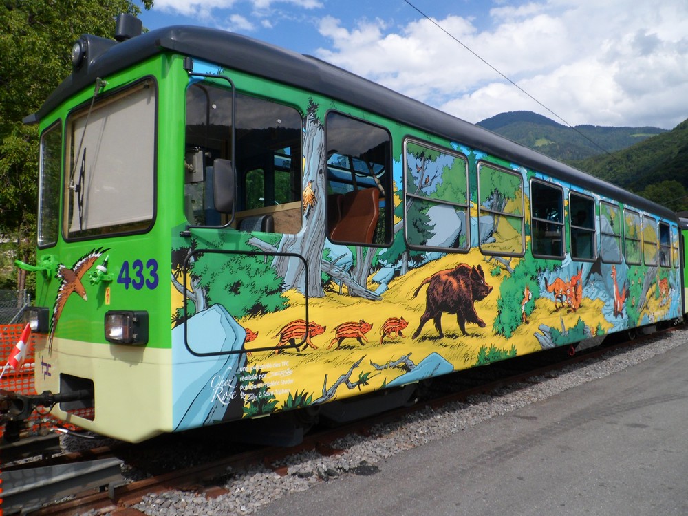

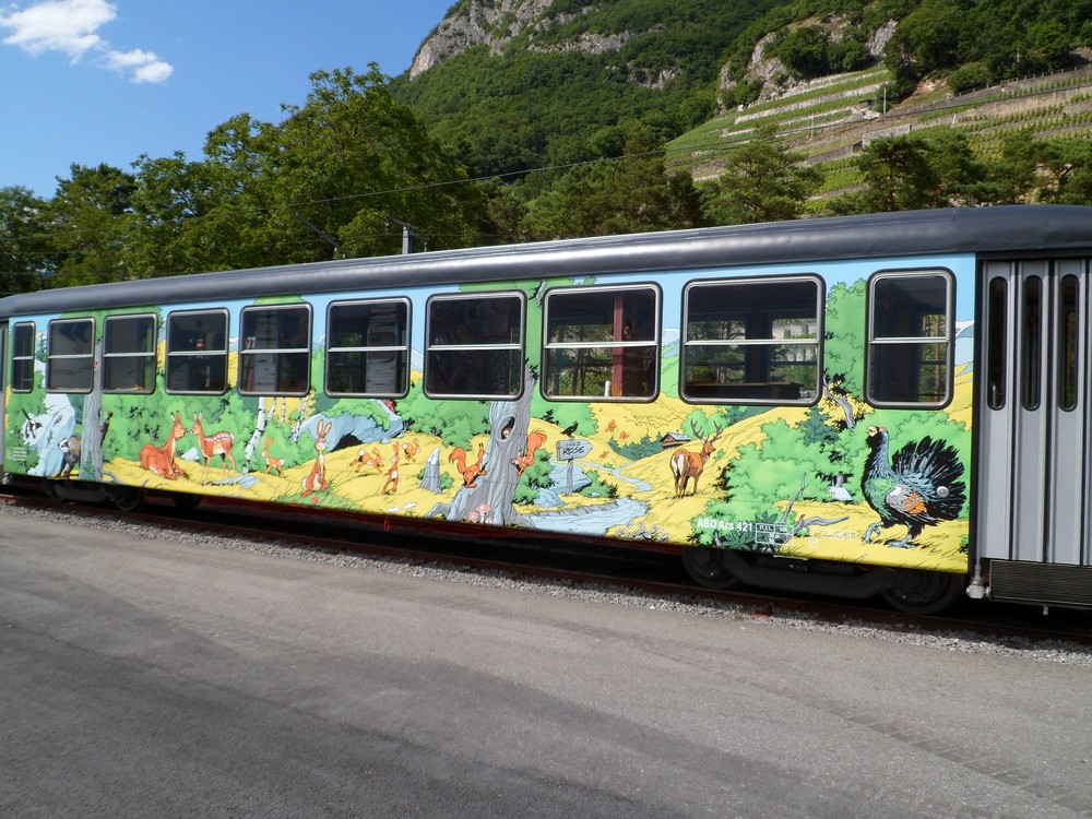

Un petit aperçu des décorations des deux voitures salons de l'ASD, les Arst 431 & Ars 421, (Ex BLT) transformées pour le 100ème anniversaire de l'ASD :
Pour des vues de l'intérieur des véhicules, il y a des photos dans le document édité par les TPC :https://issuu.com/transportspublicsduchablais/docs/chez_rose_diaporama

Messagepar Patrick ze rabbit Deludin » 18 04 2016 à 22:55
Les dessins ne seraient-ils pas de Derib, dessinateur de BD suisse ?
https://fr.wikipedia.org/wiki/Derib #B6
J'adore tous ces p'tits bestiaux qui ont le sourire... E2
j'ai pas vu de lapins, mais entre les renards et le lynx Pardelle, mauvais temps pour eux !!

Re: AL, AOMC, ASD & BVB - Transports Publics du Chablais
Messagepar La bête de Calvi » 18 04 2016 à 23:03
Je pense aussi que c'est Derib. C'est bien sa manière de dessiner les cours d'eau et les animaux (la famille de renards est un sosie de celle du coyote dans "Yakari & le Coyote")
Messagepar rail1435 » 19 04 2016 à 07:30
C'est bien Dérib qui est l'auteur!
L'information avait largement été diffusée en Romandie il y a 2 ans. En fouillant un peu, j'ai trouvé ceci.
