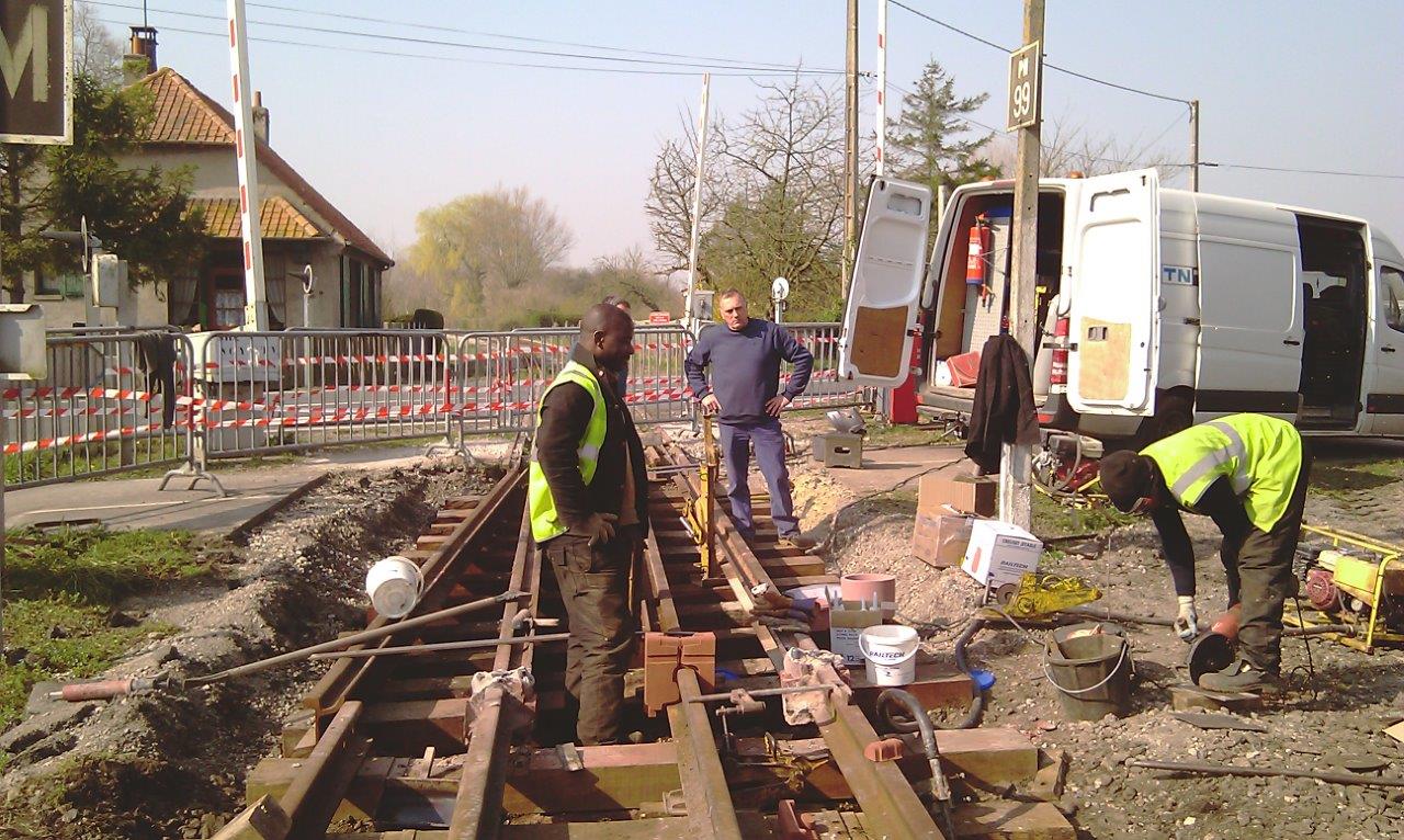

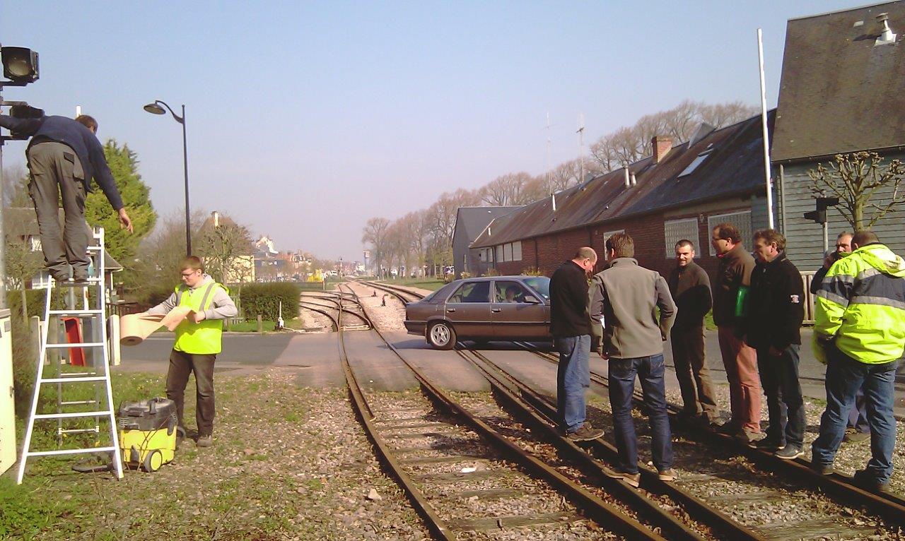

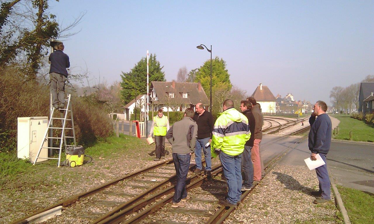

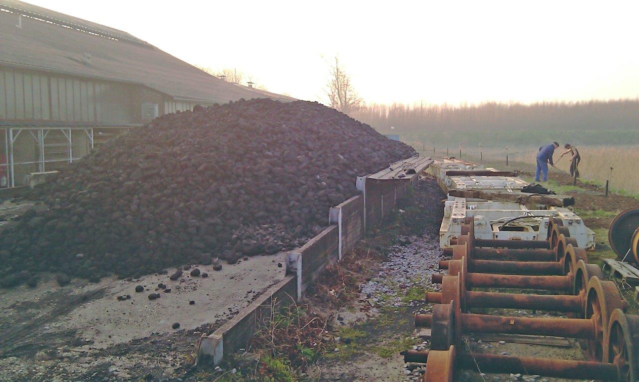

quelques images de la semaine dernière :
100 tonnes de charbon ont été livrés

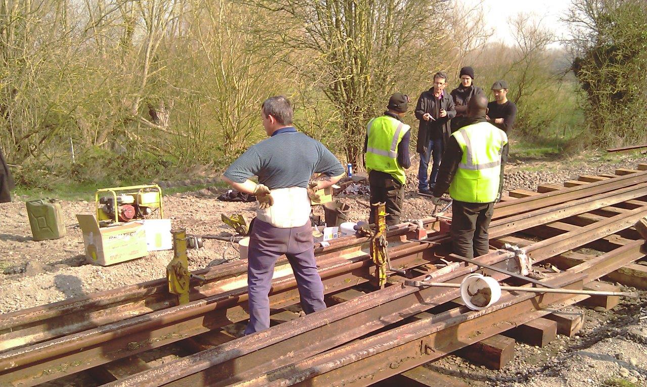

soudures électriques pour le raccord des rails Broca sur le PN de Noyelles et alumino-thermiques pour les rails vignole
les chefs de ligne ont suivi leur formation annuelle avec pour thème l'évolution du RSE et l'intervention sur les PN

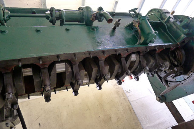

Messagepar 130HSP » 18 03 2014 à 11:23

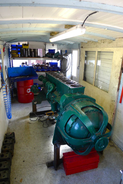

Une séance de travail samedi , un dimanche light et la formation sécurité du lundi avec les salariés.
Dans l'antre du "Sanglier" des Ardennes Belge un moteur WILLEME est en grande révision générale.
Gérard vu au travers d'une chemise .

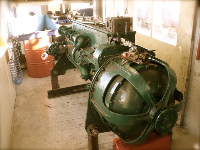

le repaire et le moteur
sa "boite" à outils , ceux en rouge sont fait maison spécialement pour le moteur Willème et la boite Voight du TM2/2
Vu de dessus

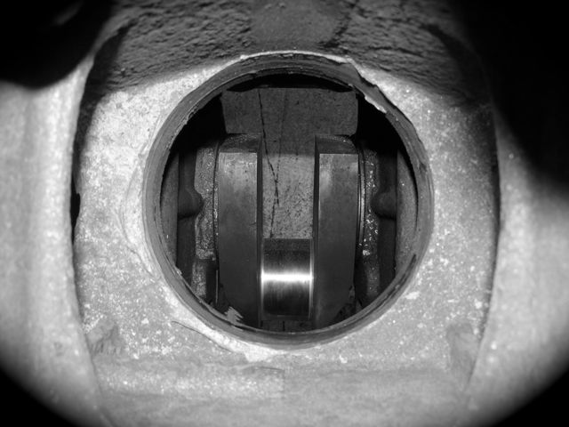

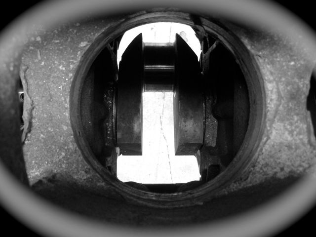

et par dessous la crépine d'aspiration de l'huile est à 1,10m des culbuteurs d'ou l'intérêt de bien lubrifier AVANT de lancer le moteur c'est ça Gérard.
L'intérieur sera protégé par une peinture spéciale

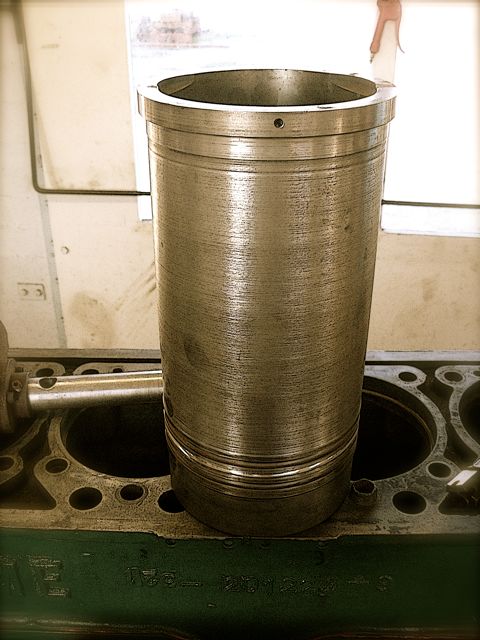

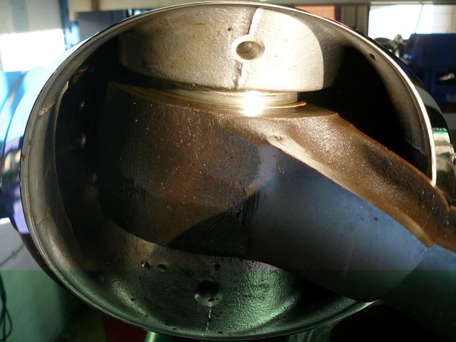

Une chemise , afin d'améliorer l'étanchéité Gérard à réalisé une troisième gorge pour y placer un joint torique

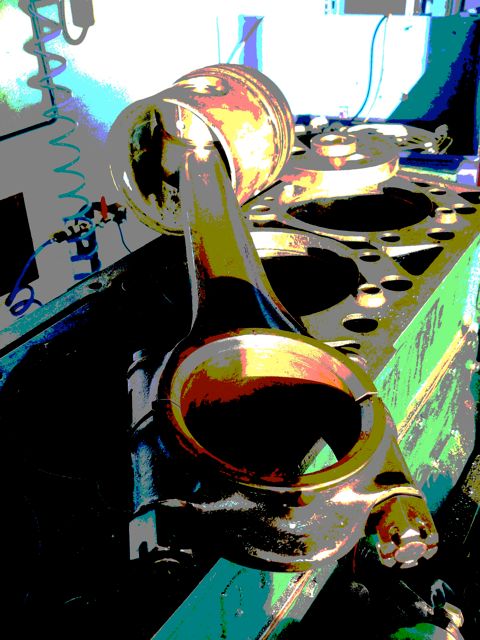

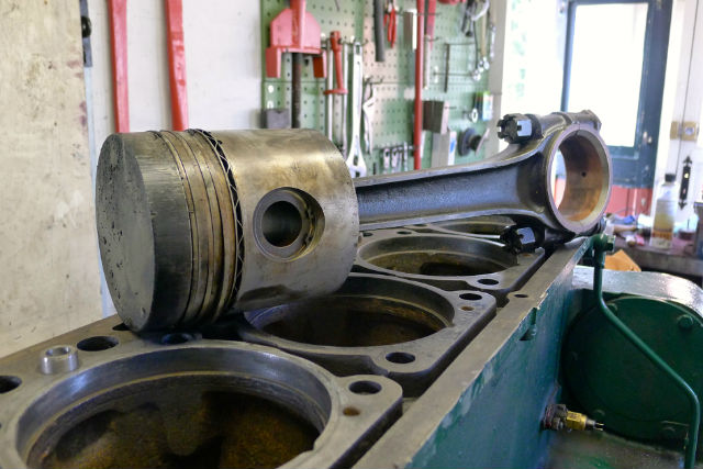

le couple bielle cylindre

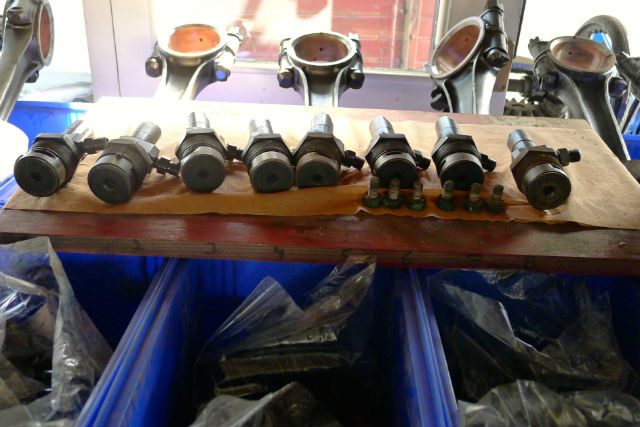

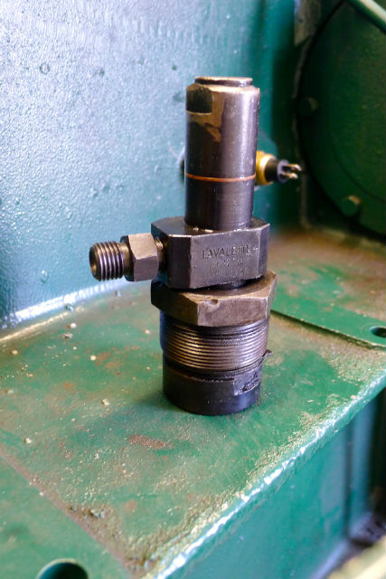

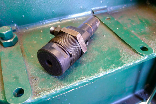

Un injecteur
chaque casier bleu numéroté correspond l'ensemble des pièces d'un "cylindre"

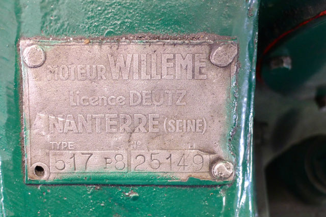

et la plaque du moteur

Messagepar YVES » 18 03 2014 à 13:10
Et la suite...
Personne à droite, personne à gauche...
Je vous emmène dans le repère du "Sanglier", ou au paradis du moteur Willème.
Tout le monde n'y rentre pas, et surtout pas pour y faire n'importe quoi.
Sachez que le coup de patte du Sanglier est plus terrible que celui du Zébu ! :E1
That's all, folks.
:F5 :F5 :F5

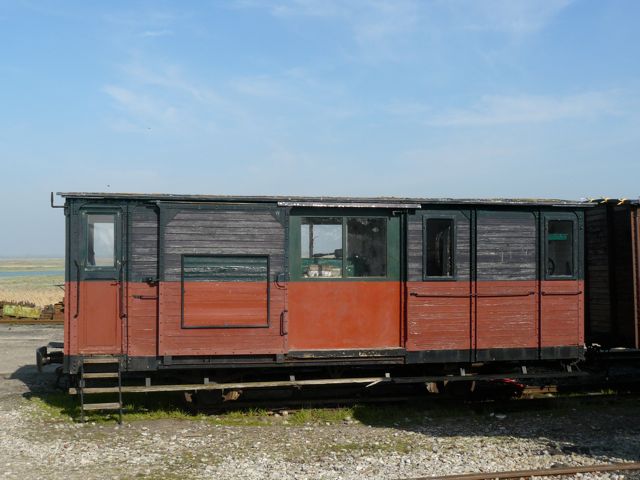

Le sol ,mais le revêtement est d'origine de l'époque ou ce wagon servait de billetterie sur le port , donc passablement, usé .
