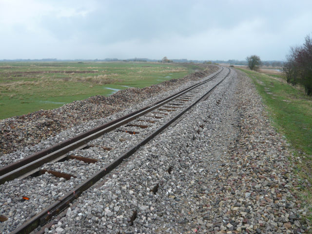

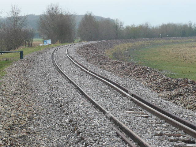

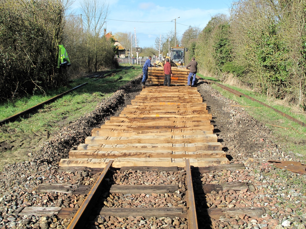

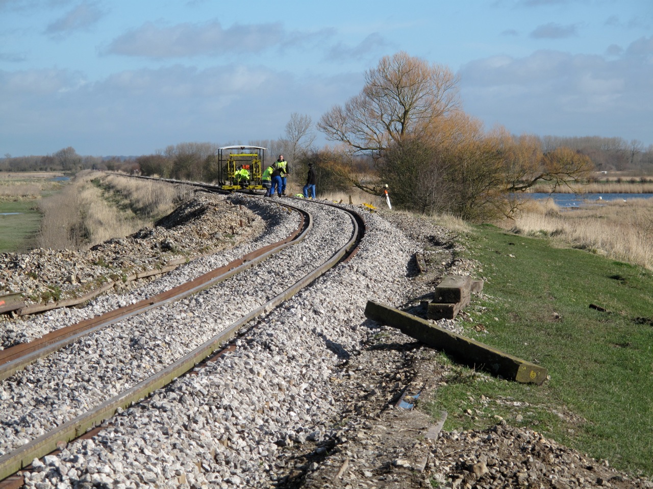

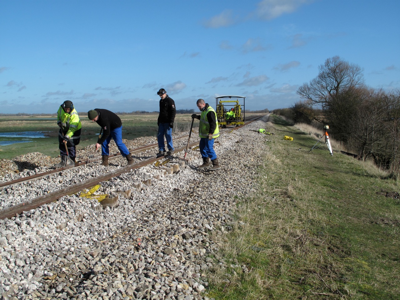

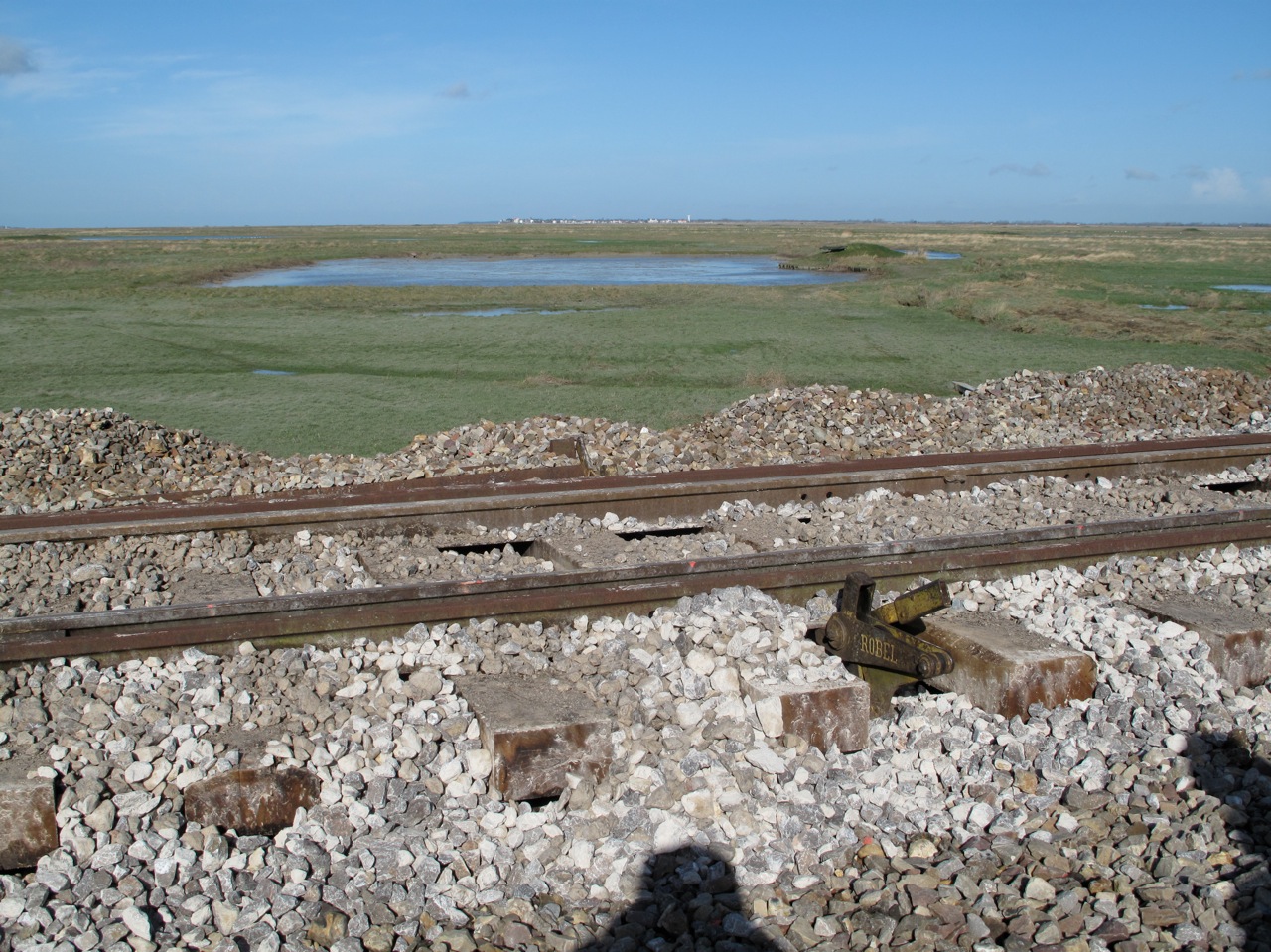

Les travaux de voie se poursuivent sur les 700 m du "4 rails".
Les voies métrique et normale sont montées et raccordées à chaque bouts.
La semaine dernière le ballast a été déchargé.
Vue côté Noyelles :
et côté St Valery :

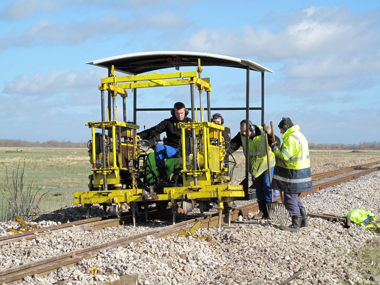

Le bourrage nivelage va débuter.

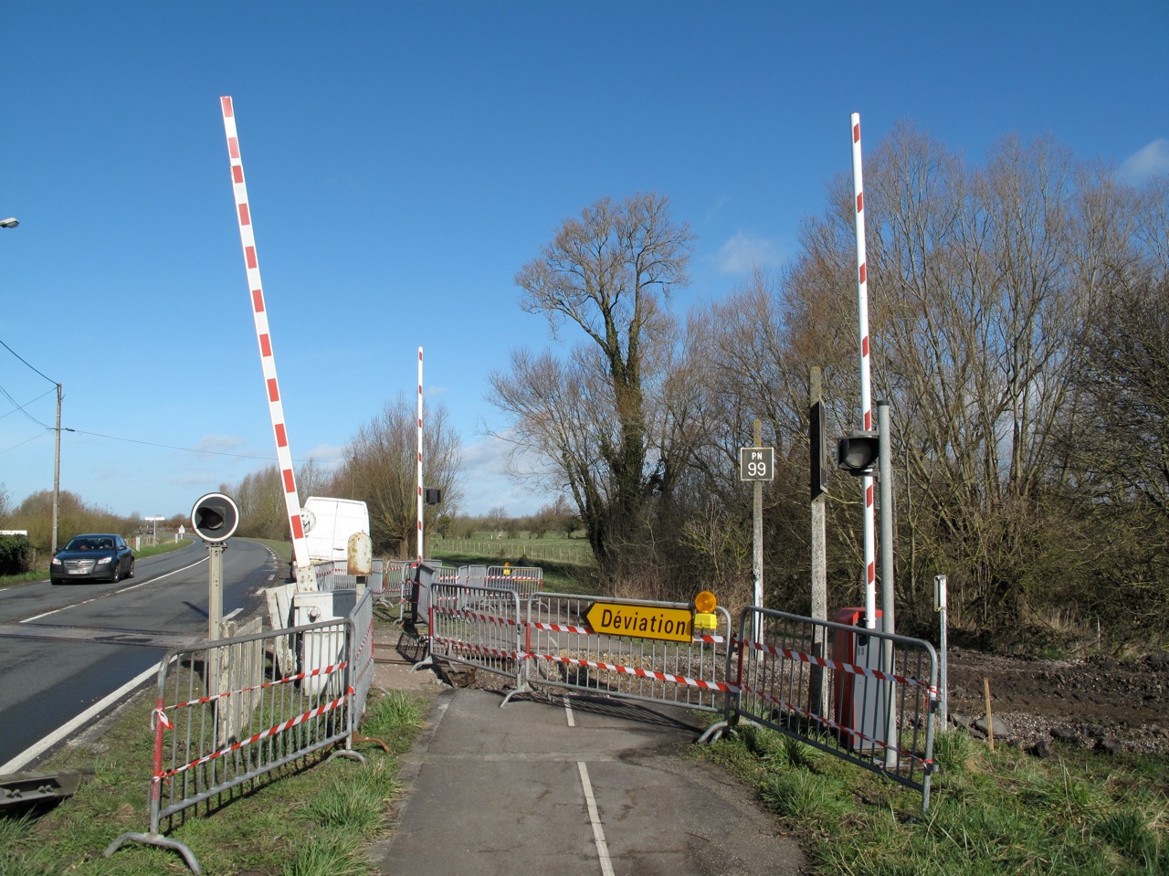

A noter que des travaux sont en cours pour la réfection du PN de la piste cyclable à Noyelles. Du rail à gorge va y être posé et soudé.

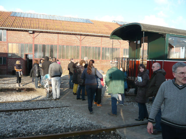

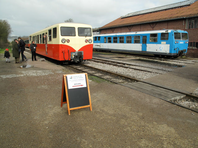

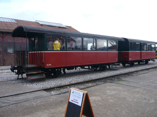

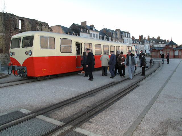

Séance de travail et accueil du public au dépôt de St Valery canal ce dernier weekend.
Des hommes et des machines, c'est le nom donné aux 2 weekends hivernaux où il est proposé aux clients pour 3 euros de venir visiter nos ateliers de St Valery canal. Des navettes en autorail entre le port et le dépôt sont mises en marche pour aller chercher les clients. Au dépôt une voiture équipé d'un écran de TV accueille les visiteurs pour une présentation vidéo du réseau et du CFBS. Ensuite des guides conduisent les groupes de visiteurs dans l'atelier.
Un café est offert et une petite boutique propose livres et quelques souvenirs à la vente. Cette première édition est un succès avec plus de 300 entrées payantes sur les 2 jours. On réédite l'opération le WE prochain du 8/9 mars. (On annonce du beau temps) #B6

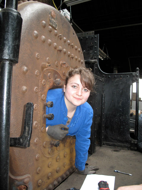

Les investigations pour "requalifier" la chaudière de la 030 Piguet ex-Tramway de la Corrèze N°4 se poursuivent.
Camille prend un peu l'air :C9

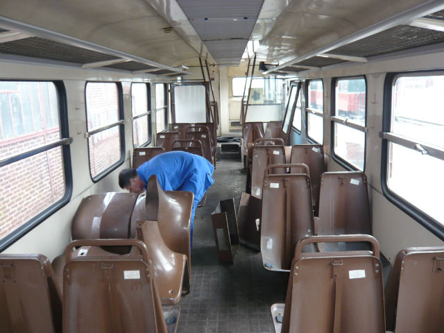

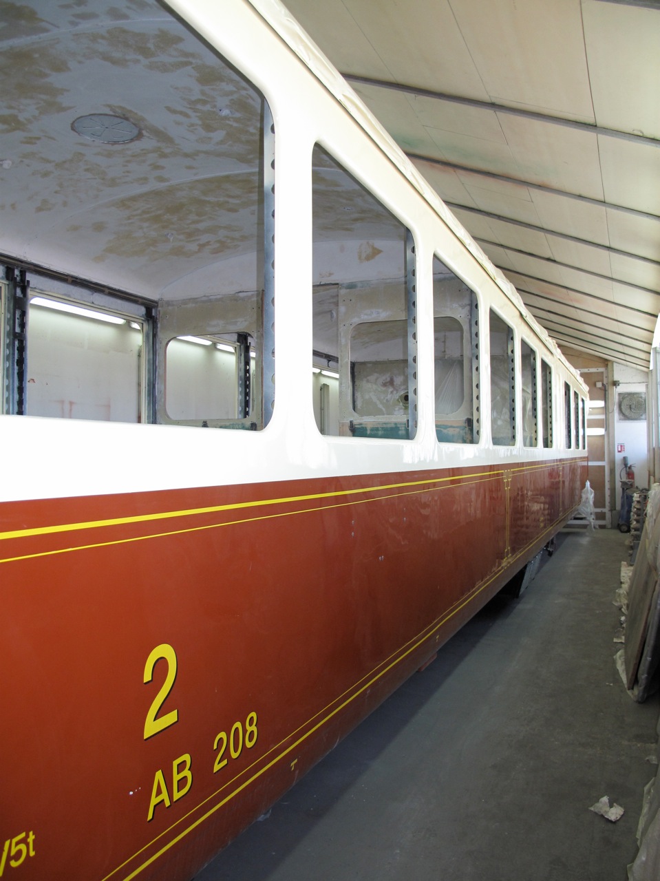

AB 208 (ex-BOB) :

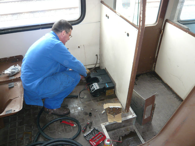

Nettoyage et lustrage de pièces en aluminium du garnissage intérieur qui sera bientôt reposé. :

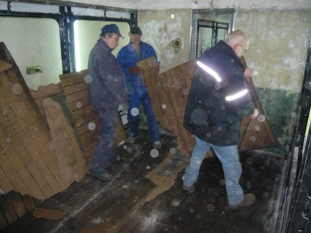

Dépose des revêtements du plancher

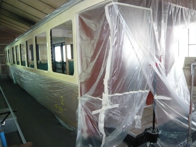

Après la reprise ne nombreux points de rouille autour des ouvertures, il a été décidé de reprendre l'ensemble de la peinture crème.
Cela a pu seulement être exécuté ce WE en raison de pannes à répétition du chauffage de l'atelier "Picasso". Ce chantier à pris du retard.
Préparation et masquages avant la peinture :

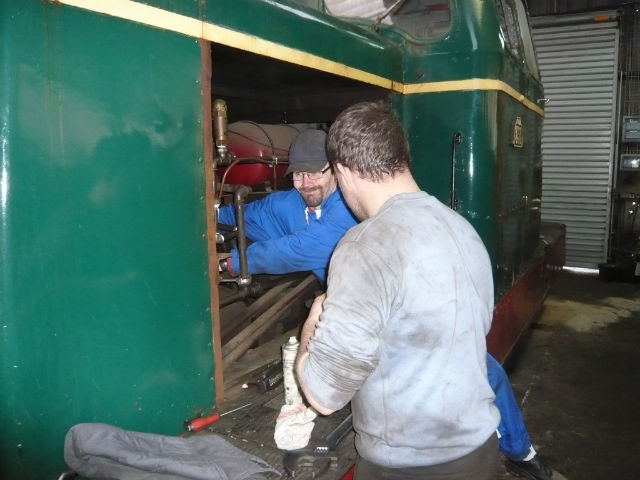

Entretien des circuits pneumatiques du locotracteur 351

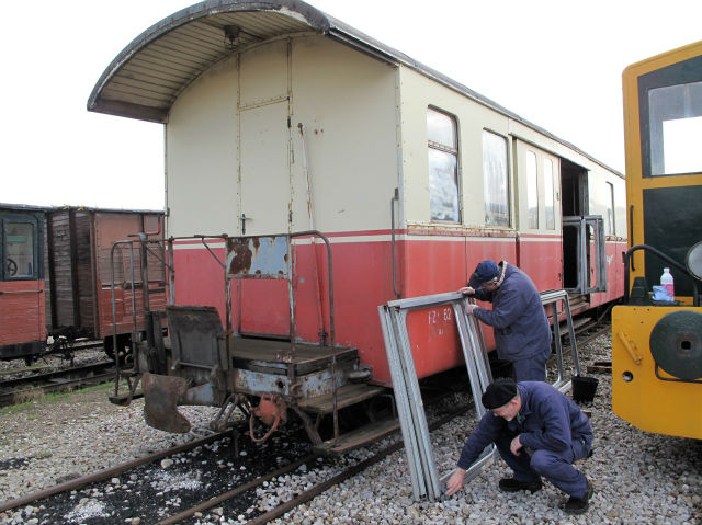

En effet le Dz 62(ex-YstC) sert de magasin. On espère que son heure (de restauration) viendra car il a un beau potentiel. ;)

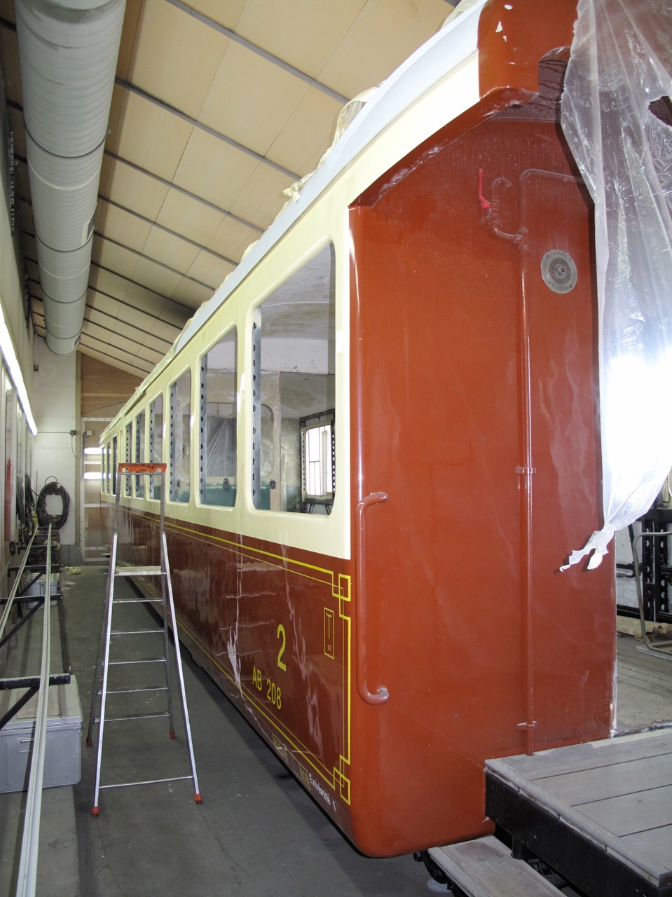

Ce matin nous avons pu découvrir la peinture de l'AB 208 réalisée hier après la montée en température chaotique du local Picasso. Du beau travail pour ceux qui ont préparé la carrosserie et l'ami Baudouin qui a manié le pistolet. Le montage des châssis de fenêtres va pouvoir débuter ainsi que le remontage de l'intérieur

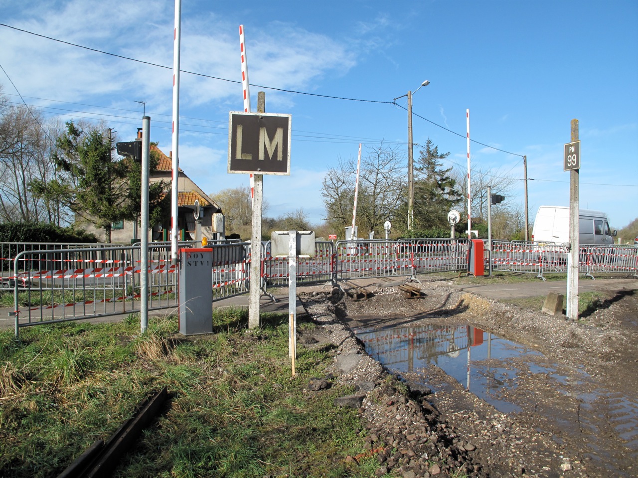

Les travaux de bourrage ont commencé sur le 4 files par un temps limpide; autre gros chantier, celui de la piste cyclable du PN 99 avec remise en place d'un rail à gorges et raccordement en rails de 46 kg/m sur le tronçon existant qui sera renouvelé l'année prochaine jusqu'à l'aiguille d'entrée de Noyelles.
