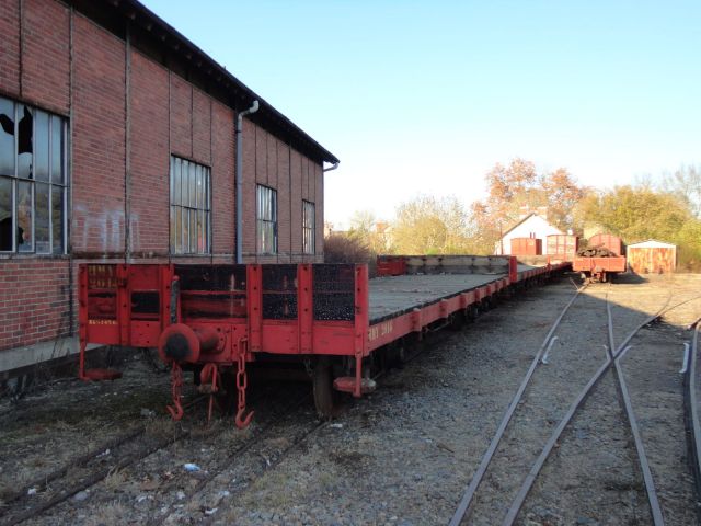

Messagepar Didierd » 23 09 2016 à 11:06
Storm a écrit:je n'ai jamais vu de matériel provenant du RB (hormis Atila bien sur et les OC2 :maitre: )
Les wagons plats à bogies HMy du BA sont en fait des châssis d'anciennes voitures voyageurs provenant du réseau Breton via le POC.
Arrivés sur le BA ils ont troqué leurs tampons bretons en forme de « haricot » contre des semi-circulaires PO.
http://fotoforum.fr/photos/2011/11/24.445.jpg
http://fotoforum.fr/photos/2010/09/08.272.jpg
Didier.

Messagepar Storm » 23 09 2016 à 11:34
Oui, j'ai oublié les HMy, autant pour moi :oups2: :maitre:
