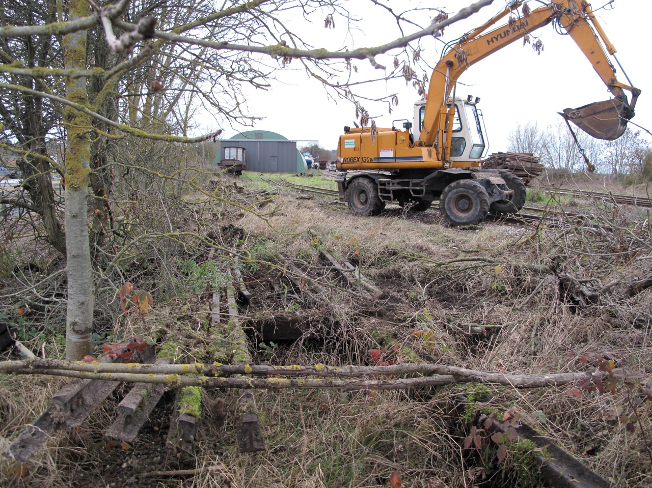

Ce samedi 7/12 séance de travail au dépôt de St Valery canal :
Environ 15 bénévoles présents.
- Travaux d'hivernage sur la 030 Pinguely.
- Lavage de la voiture B237 qui va passer en révision annuelle la semaine prochaine.
- Quelques manœuvres pour mise sous abri les bogies récupérés sur l'autorail X214.
- Débroussaillage en vue de récupérer une aiguille 4 rails de l'ancien embranchement de la cosseterie.

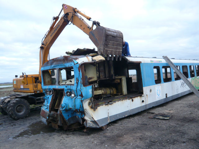

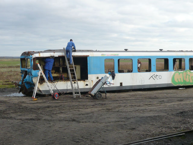

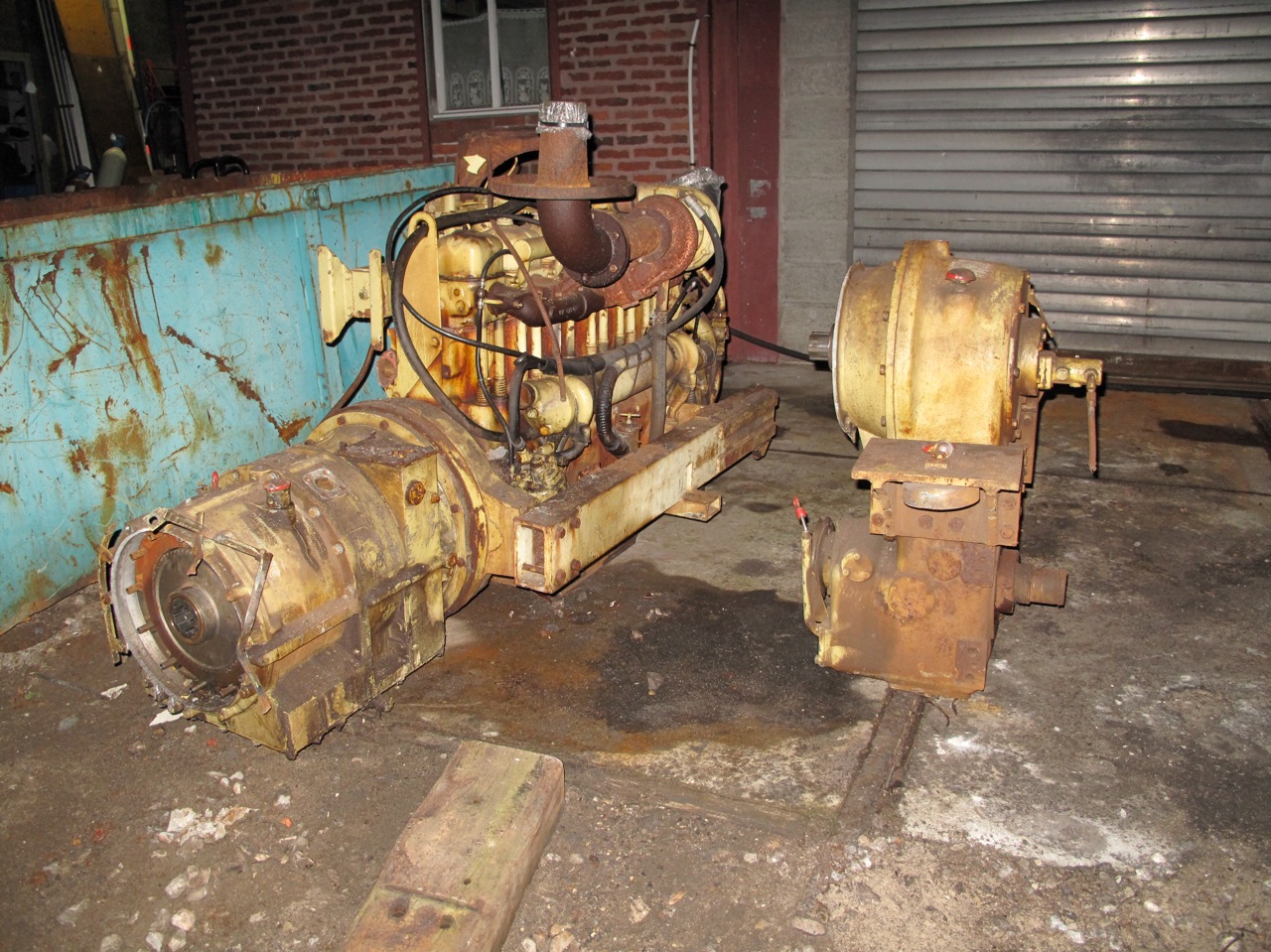

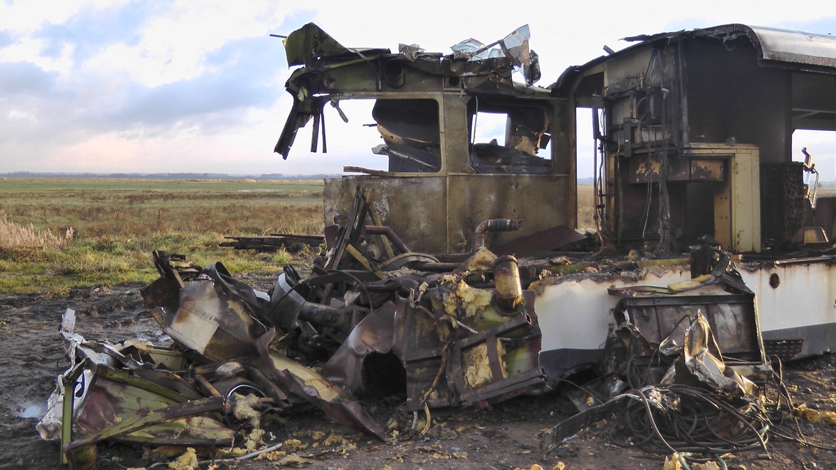

- Dépose du moteur + la boite Voith et le bloc de transmission sur la carcasse du X214 et fin de récupération de pièces.

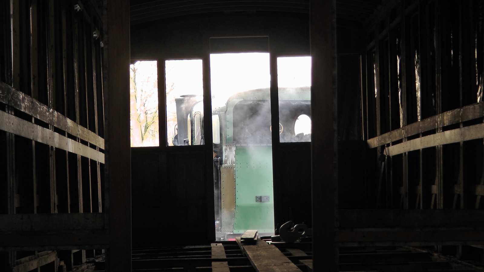

La caisse a été découpée latéralement ainsi qu' une partie du toit pour ouvrir la caisse afin de sortir le bloc moteur par le haut.
On a pas l'habitude de déconstruire mais là...
Après découpe, ouverture du toit à la grue H4

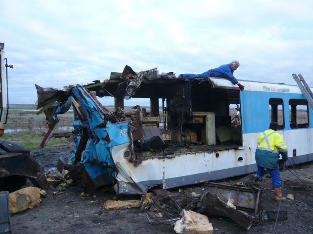

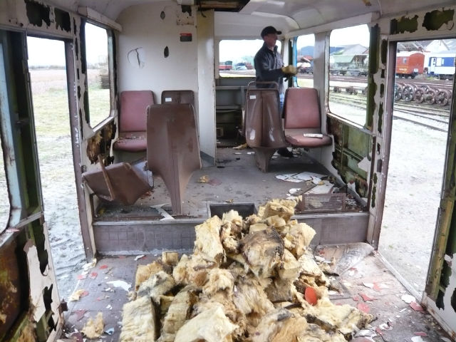

A l'intérieur plus rien à récupérer, dépose de l'isolant pour mettre à nu la structure pour faciliter la découpe
A la nuit tombée la carcasse agonisante éventrée :x

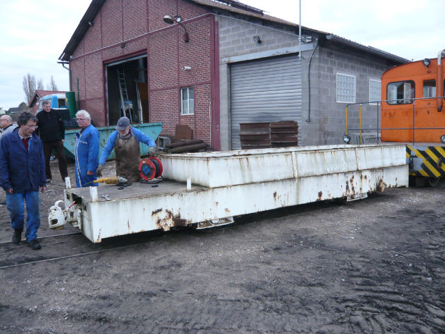

Premiers travaux sur un des trois plats surbaissés ex-TSO, ces véhicules équipés d'attelages Willinson, bien conçus et hyper solides seront adaptés pour les besoins de l'équipe "voie". (transport de matériaux, rails, engins, outillages,...)

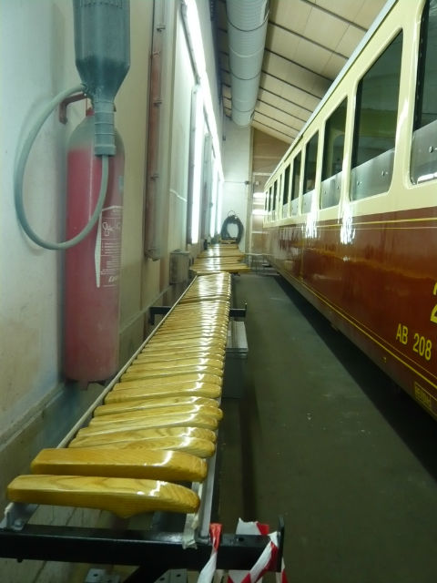

A l'atelier Picasso les travaux de vernissage des nombreuses pièces des sièges de l'AB208 se poursuivent. 4 ième et dernière couche pour les accoudoirs entre autres pièces.

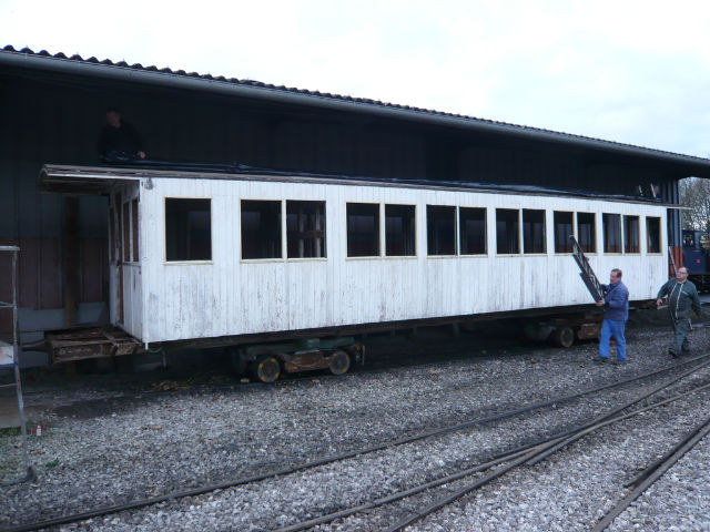

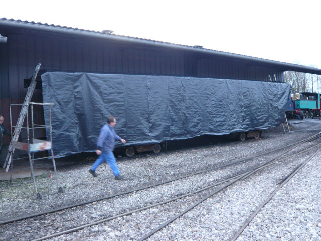

Pour mettre l'AB 208 à l'abri de l'humidité, elle a été placée dans l'atelier Picasso. La PLM4 se retrouve provisoirement sous l’appentis
Afin de protéger la face exposée une bâche a été posée

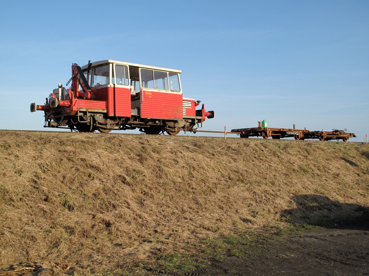

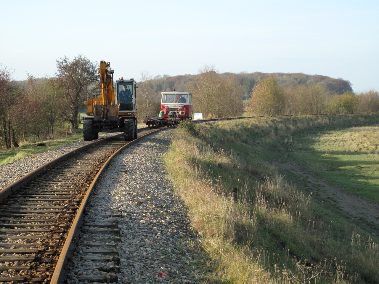

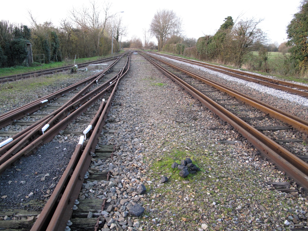

Messagepar Canchy-Neuilly » 07 12 2013 à 23:57

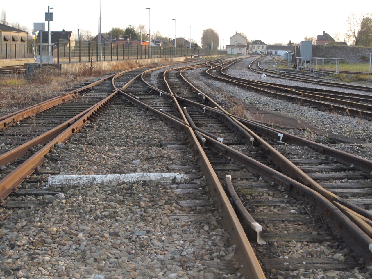

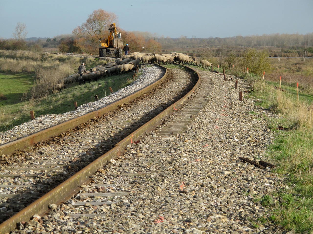

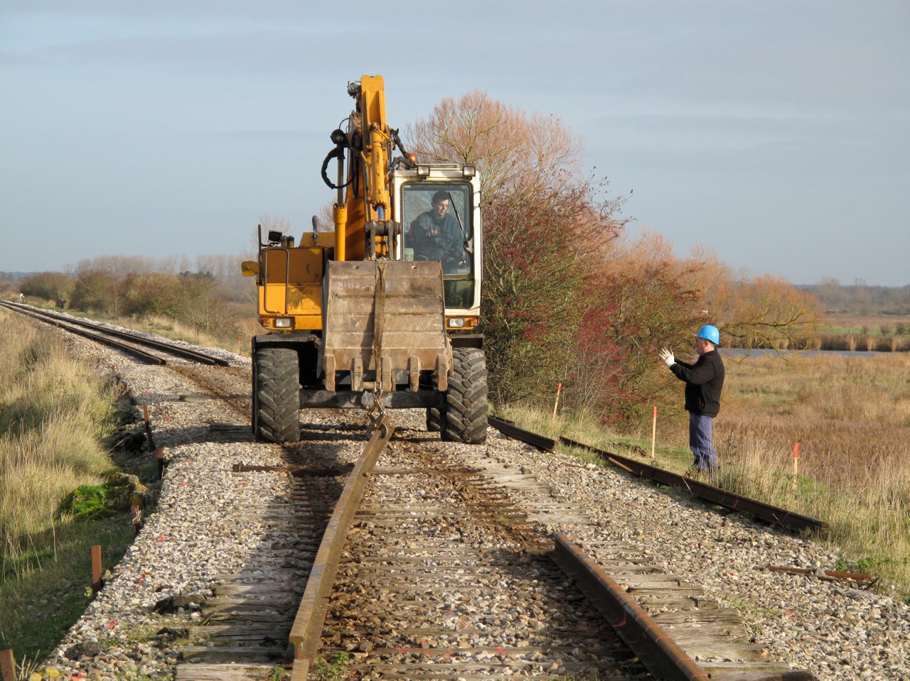

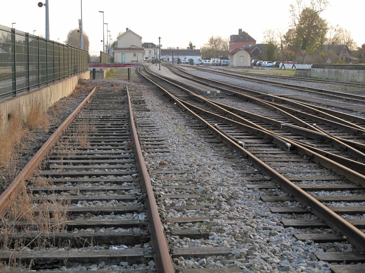

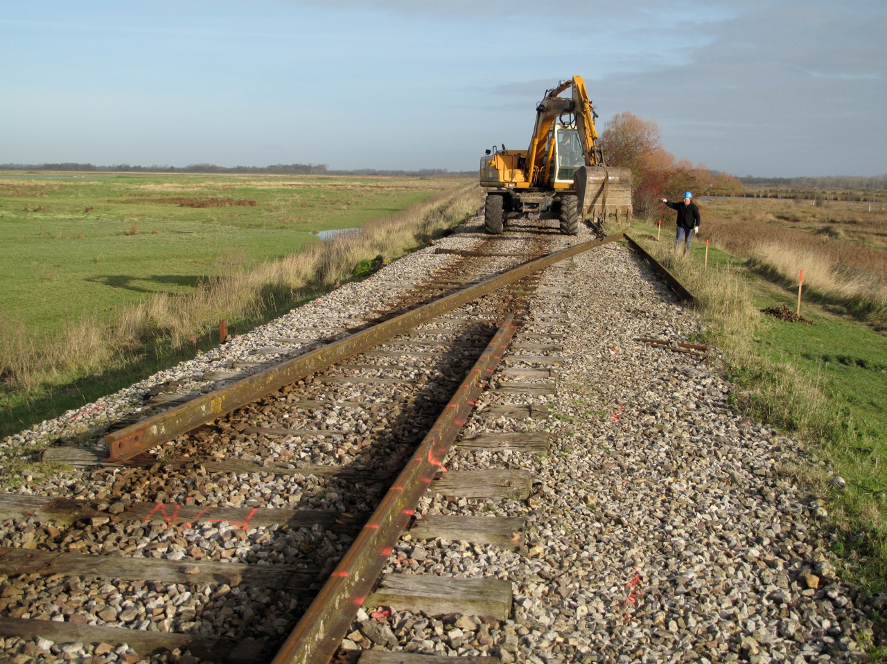

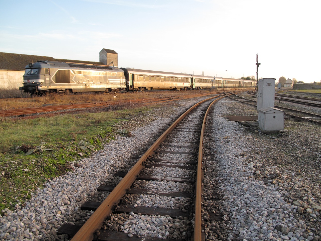

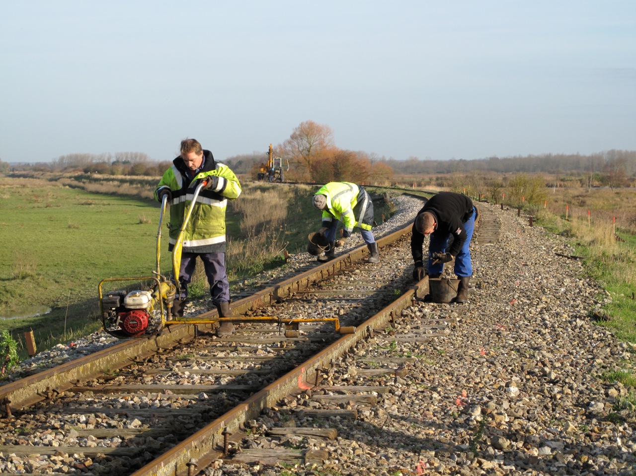

L'avancement des travaux sur Noyelles - St Valery : le retrait des rails lundi dernier et quelques images prises à Noyelles pour les amateurs de modélisme ; j'attends de voir du 4 files de rail en HOm ?

C'est bien une boîte Voith que vous avez sorti du X214? Auriez-vous peut-être une photo de la plaque constructeur?
Je suis de Heidenheim, ville ou se trouve l'usine Voith (que je vois par ma fenêtre...), c'est donc un "sport" pour moi de découvrir "nos" boîtes un peu partout dans le monde...
merci d'avance et bravo pour tous ces travaux!!!

Messagepar mtvSncf » 08 12 2013 à 15:16
Bravo à l'équipe du CFBS !
On voit que ça ne chôme pas!!!!
En effet, il n'est pas habituel pour nos association de déconstruire mais dans votre cas c'est plus du prélèvement de pièces pour les deux autres autorails... C'est donc pour la bonne cause ;)
Je vois que la dépose des rails se termine à "la bergerie". J'ai juste une petite question, on vois sur une photo des marques sur le rail à intervalles réguliers mais qui ne correspondent pas au travelage actuel... Vous allez resserrer le travelage à cet endroit?
Bon dimanche
Anthony
mtvSncf
Messages: 322
Localisation: Oise (60)
Re: L'actualité du CFBS
Messagepar Robatel » 08 12 2013 à 21:09
En effet Mtvsncf ; Dans la courbe de "la bergerie" les rails sont maintenant déposés. l'équipe a débuté le ramassage des traverses.
Les marquages à la peinture sur un rail vue sur une photo plus haut, correspond bien à l'emplacement des traverses. Mais le rail dé-tirfonné a été décalé lors des opérations en cours. Le travelage existant (tout les 60 cm d'axe en axe) sera rétablit. C'est la même norme qui, d’ailleurs, est vigueur sur le reste du réseau.

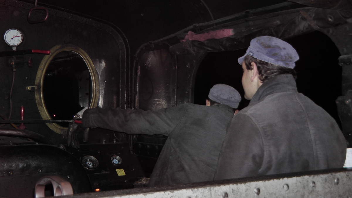

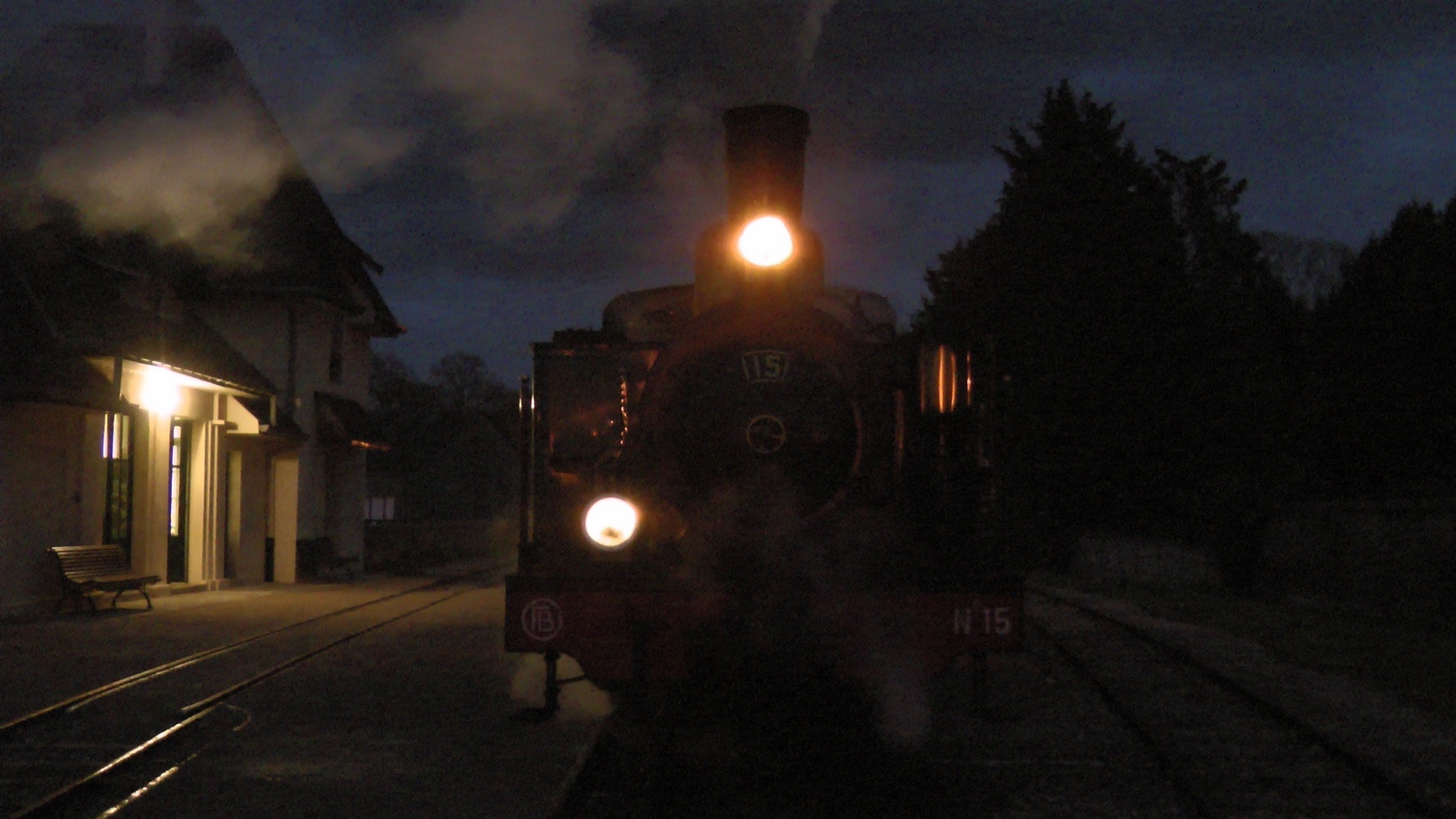

Messagepar cadetdurail1960 » 09 12 2013 à 09:59

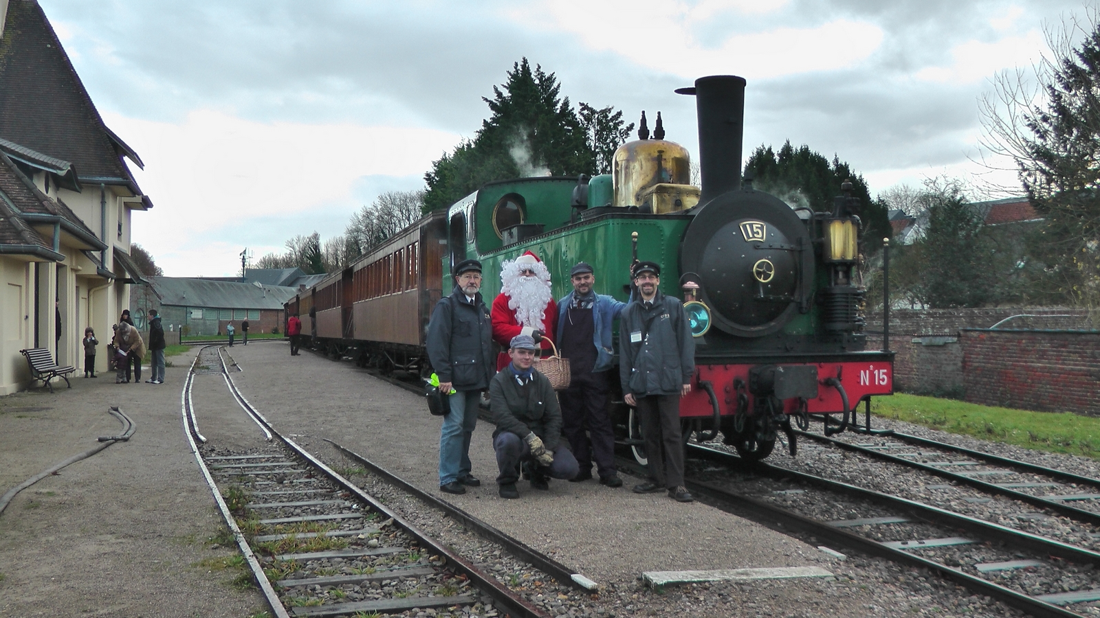

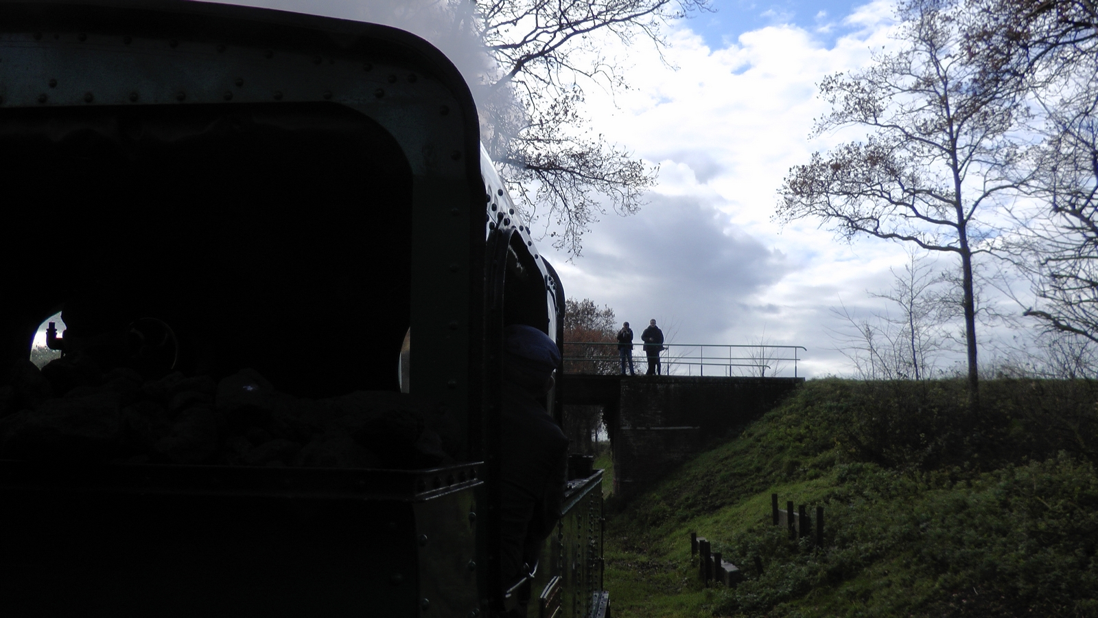

Samedi - Train du Père Noël - Saint Valery Cayeux
Dimanche à suivre...

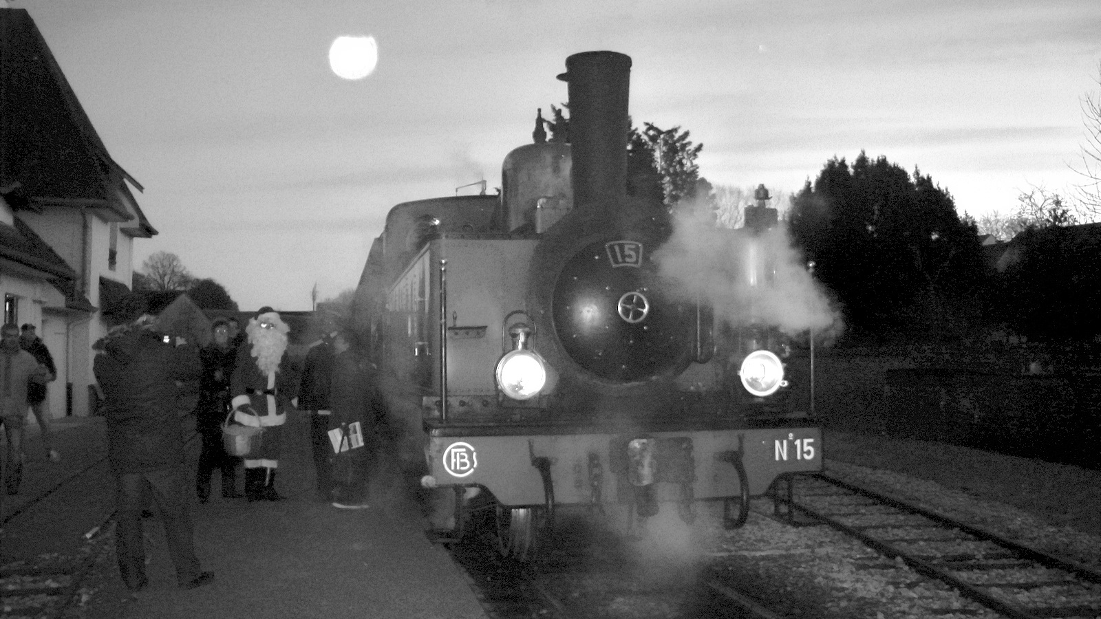

Dimanche
Prochains trains pour le marché de Noël de Cayeux - Saint Valery - Cayeux les 14 et 15 décembre
http://www.cfbs.eu/fichiers/tpn-sv-cay-2013.pdf
Prochains trains pour le marché de Noël du Crotoy - Le Crotoy - Noyelles les 21 et 22 décembre
http://www.cfbs.eu/fichiers/tpn-lc-2013.pdf
