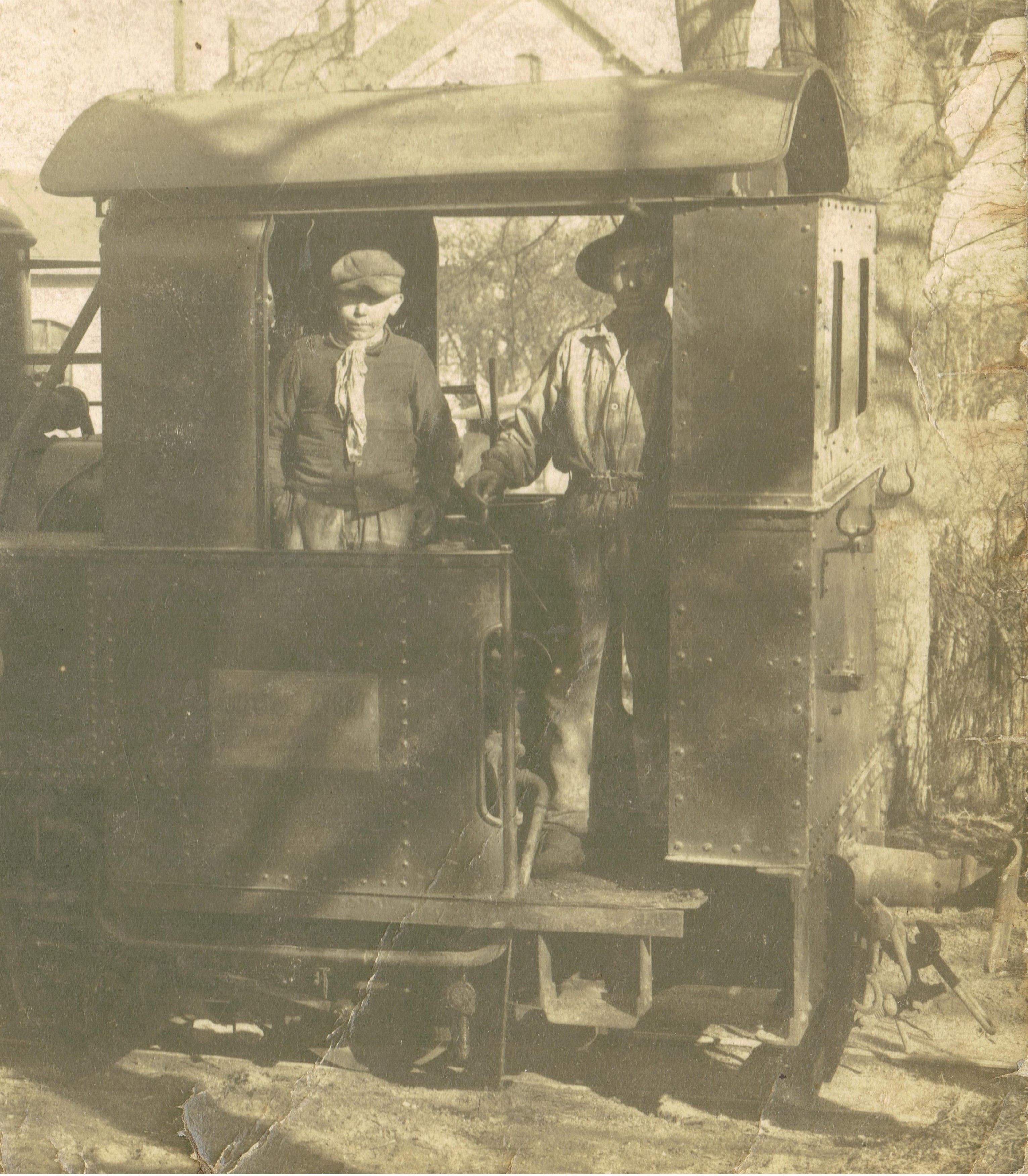

Delporte a écrit:Je trouve une "Sainte-Marguerite", mais pas une Marguerite Jeanne. Il s'agit de la Tubize 837 de 1891 pour les Mines de Blanzy à Monceau-les-Mines. Mais ça ne doit pas être la même.
La modification voire modernisation de la cabine de cette Mallet Decauville laisse à penser que c'est une machine qui est passée entre plusieurs mains...

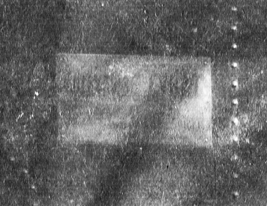

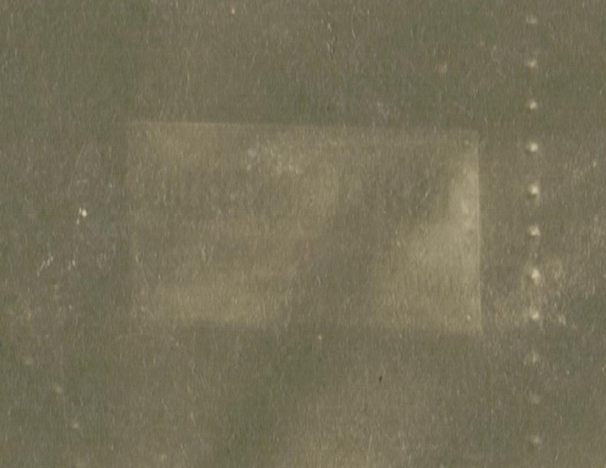

La plaque de l'entrepreneur est difficilement lisible....

...même retravaillée à outrance :

Le deuxième nom de la plaque...peut-être EVRAT ?
Pâté lorrain, quiche, baba au rhum, bergamote, macaron, mirabelle, duchesse, St Epvre, chardon lorrain....les Nancéiens ont tout inventé ! :ipb-251
THERRAZ54
Messages: 241
Enregistré le: 25 10 2014 à 17:15
Re: Les Mallet Decauville
Messagepar eric fresné » 25 05 2019 à 18:04
Et TURAT ?
Parce que si on lit TURAT, sous toutes réserves, nous sommes en présence de KAIROUAN :
la 0220T Decauville N°72 de 1889 (Tubize 736/c1889) passée successivement sur :
-> Le Chemin de Fer de l'Exposition Universelle, Paris, 1889 (KAIROUAN)
-> puis employée par Decauville pour la construction des Tramways de Royan (KAIROUAN)
-> envoyée en 1892 sur les Tramways du Calvados (VARAVILLE)
-> vendue à Dussus Dompmartin à Nauroy-le-Bavard.
-> elle a terminée chez Turat à Meung-sur-Loire dans le Loiret.

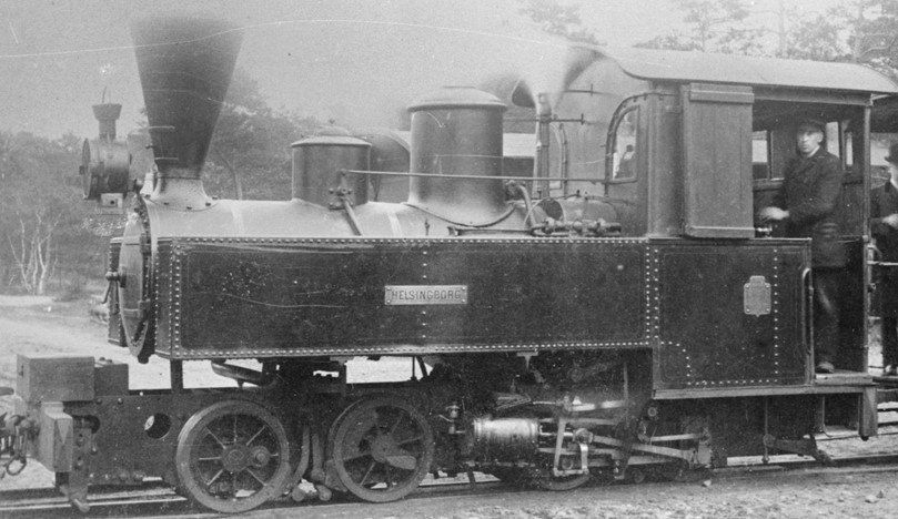

Sur cette Mallet Decauville "Helsinborg" (Ex 'Turkestan"), le train d'avant a été complètement débarrassé de son embiellage...Quelqu'un a t-il une explication ?
THERRAZ54
Messages: 241
Messagepar Didierd » 19 08 2022 à 10:37
THERRAZ54 a écrit:le train d'avant a été complètement débarrassé de son embiellage...
... et surtout de ses cylindres. Curieux en effet :F9
Didier.
Didierd
Messages: 2391
Messagepar L'homme du pire caddy » 19 08 2022 à 11:03
Superbe photo : en ce qui me concerne, c'est du jamais vu !!! #B6
THERRAZ54 a écrit:Quelqu'un a t-il une explication ?
Pour trouver la raison d'être de cette modification, il faudrait connaître l'histoire technique de la machine et le contexte historique au moment où cette modification a été décidée (exemple : pièces indisponibles en cas de conflit,...).
THERRAZ54 a écrit:..., le train d'avant a été complètement débarrassé de son embiellage...
Ce n'est pas l'embiellage qui est manquant, c'est tout le mécanisme moteur basse-pression du train avant qui est absent. Cylindres, probablement l'alimentation et l'évacuation (tuyauteries,...) de la vapeur également. Pourquoi ??? Ben, j'en reviens à l'histoire technique de la machine, on peut tout imaginer : cylindre fissuré, problème d'étanchéité,...
Ceci dit, c'est une modification "facile" vu qu'une Mallet est capable de démarrer sur ses quatre cylindres : donc on est en position "démarrage" en permanence (admission et échappement direct sur les HP et les BP ne sont tout simplement pas alimentés... et démontés).
