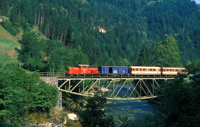

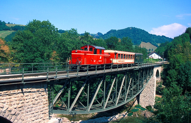

Alors pour me faire pardonner (et éviter la censure ou les foudres du modo de service :rod_siflet ) voici deux images de ponts du type Fischbauchträger sur la l'Ybbstalbahn. Et là, c'est bien de la voie étroite, et même de la voie étroite autrichienne! :rod_coeur Je savais bien que j'avais déjà vu des ponts de ce type quelque part en Europe :prrrt: Photos extraites du très remarquable site Alpenbahnen, déjà recommandé par mes soins ;) :

Fischbauchträger: (support ou) porteur en ventre de poisson.
Sans le "ch", on aurait: porteur en construction de poisson, ça ne tient pas la route (ni la voie).
Je ne sais pas si la traduction française est reconnue par l'académie, mais on la trouve dans plusieurs ouvrages.

Une meilleure traduction: travée en ventre de poisson, ou encore portée en ventre de poisson.
pour avoir une bonne traduction, il faudrait un dictionnaire spécialisé du Génie Civil. Glouglou est HS dans un cas pareil.

Messagepar rail1435 » 28 06 2013 à 08:53
Pas encore de réponse de mon collègue de l'étage au-dessus. je fais donc appel à mes très lointains souvenirs du cours de résistance des matériaux, pour lequel je n'avais fourni comme effort que le minimum syndical. :oups2:
Arcs supérieurs: fonctionnent en compression: il peuvent être réalisés en acier ou en béton.
Arcs inférieurs inversés (ventre de poisson): ils fonctionnent en traction: seul l'acier est utilisable. Les arcs peuvent être ici plus proches (pas besoin de respecter entre eux le gabarit des véhicules). Ils peuvent même être contreventés transversalement entre eux. Je suppose, sous réserve de confirmation lorsque mon collègue voudra bien répondre, que le poids est un peu plus faible car nécessite moins de matière.
Je n'ai guère écrit plus que ce que d'autres forumistes ont déjà avancé.
