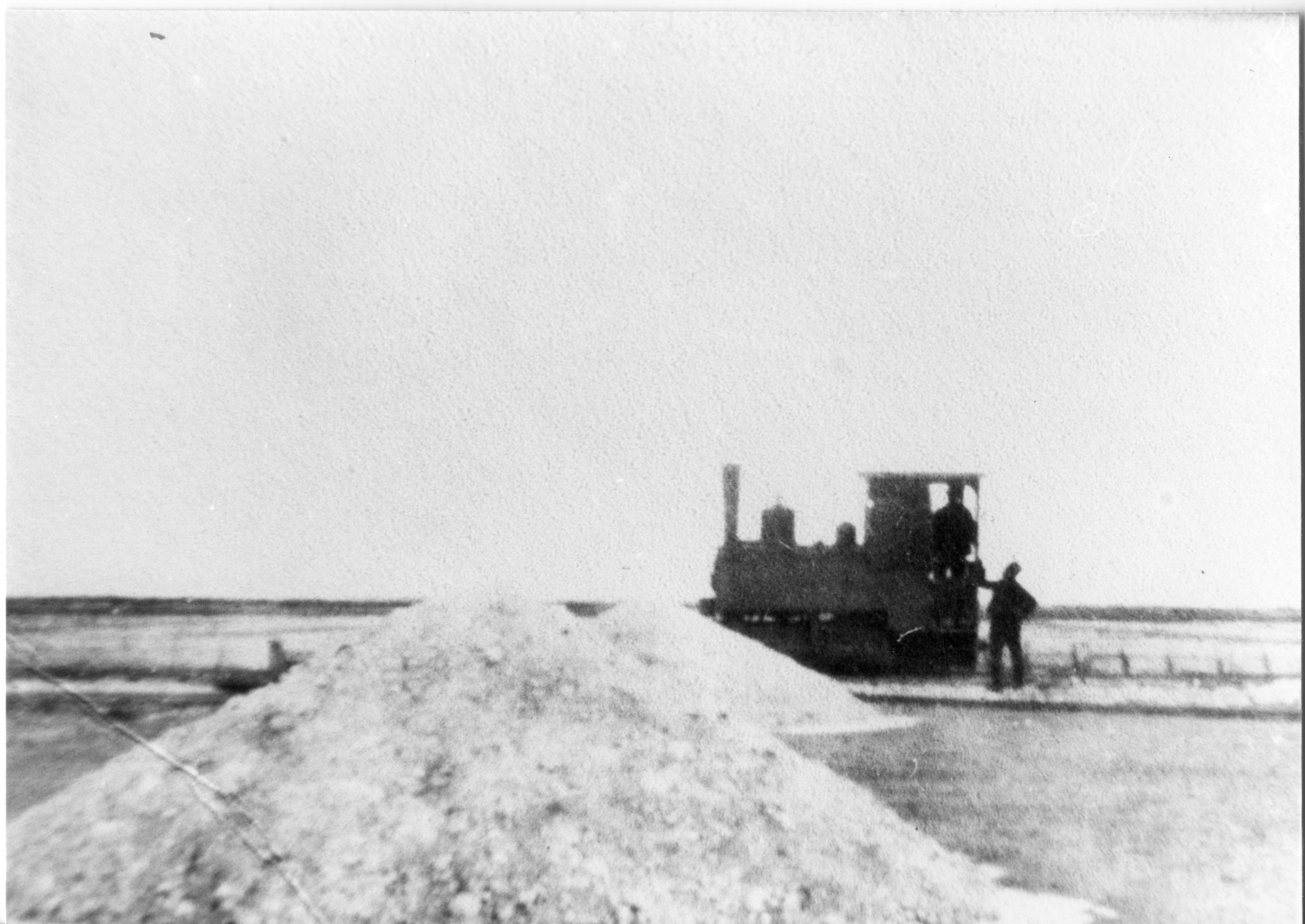

Ici, nous avons une petite Decauville aux salines de "Crystal Salt" à Port Augusta en Australie du Sud. Elle venue ici en 1915 ou 1916.
Il semble que cette locomotive n'était pas venu pour l'Australie de nouveau.
L'endroit le plus probable pour qu'il provenir est Nouvelle Caledonie.
Est-ce qu'on sait une locomotive Decauville disparue de Nouvelle-Calédonie à cette époque?

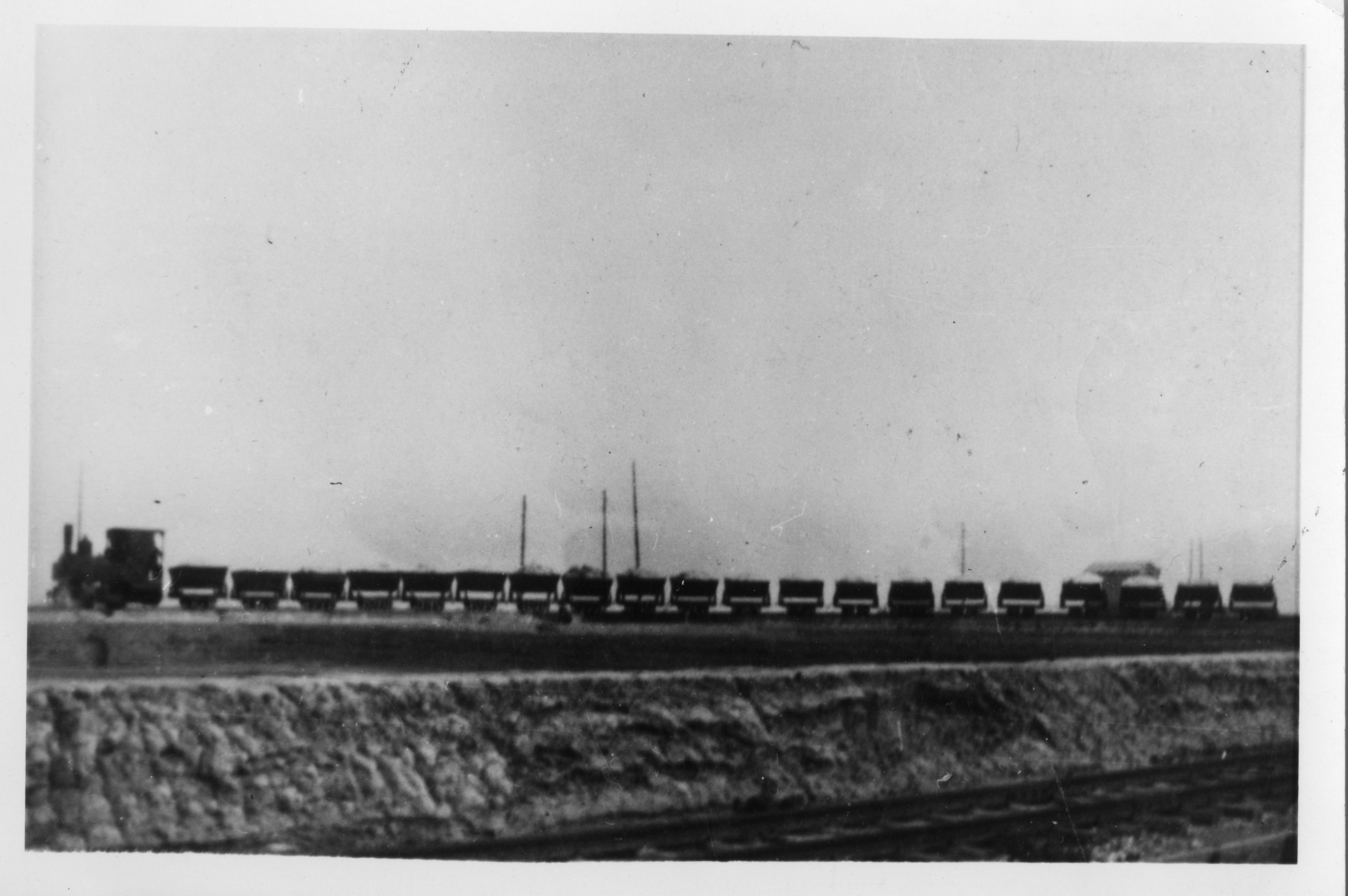

Messagepar johnkenyonbrowning » 14 01 2014 à 07:34
Bonjour Punavai
On a dit que cette locomotive est une Decauville Type III de 5 tonnes à vide.
On sait très peu de choses sur cette locomotive. Seul un très peu de gens elle connaissaient jusqu'à récemment, et elle n'a pas été reconnue comme une Decauville.
Le traitement de sel ont débuté en 1915. En 1921, une locomotive à moteur à essence etait en cours d'utilisation.
Il n'y a aucune trace connue de la locomotive en dehors de ces deux photographies, un vrai mystère.

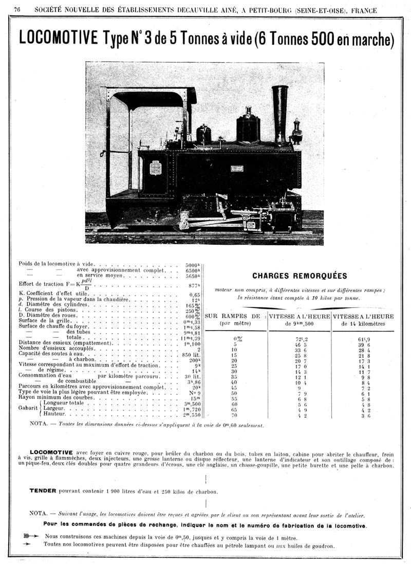

Merci Yves pour cette photo d'une Decauville (n° constructeur 288) de Nouvelle-Calédonie, la Recopé, mais il s'agit d'un type 1 (poids à vide de 3 tonnes), alors que John évoque plutôt un type 3 (poids à vide de 5 tonnes). Vues de loin, les silhouettes sont identiques car la différence de taille n'est pas évidente. Voici une locomotive du type 3 telle qu'elle figure au catalogue Decauville.

On a dit que 318 'Constant' était avec Sté "Nickel Corporation", Kopéto, en 1919, mais je crois que la locomotive Decauville était avec la Salt Crystal Company en Australie de 1915 ou 1916.
