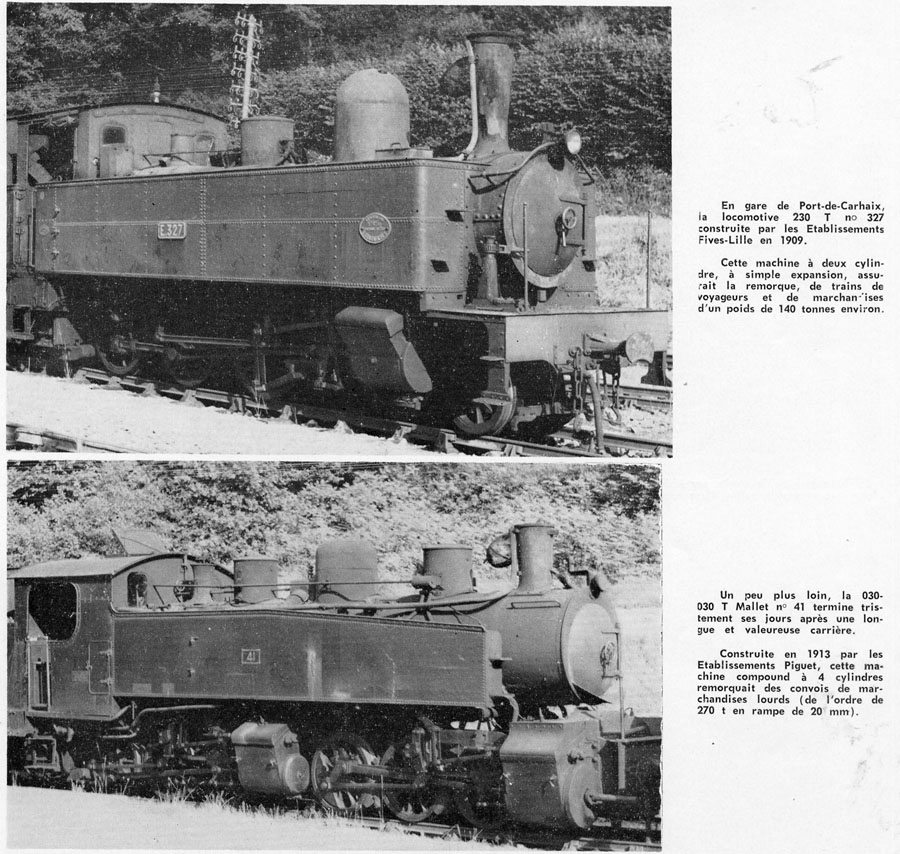

Il faudra que je retrouve l'article de La Vie Du Rail consacré à ce sujet.
En attendant, voici l'extrait d'un article paru dans Loco Revue en janvier 1968.

L'agonie du Réseau Breton fut longue.
La dernière circulation eu lieu le 11 mars 1970 avec un convoi d'autorails entre Rostrenen et Loudéac, remorqué par la Mallet E.417.
