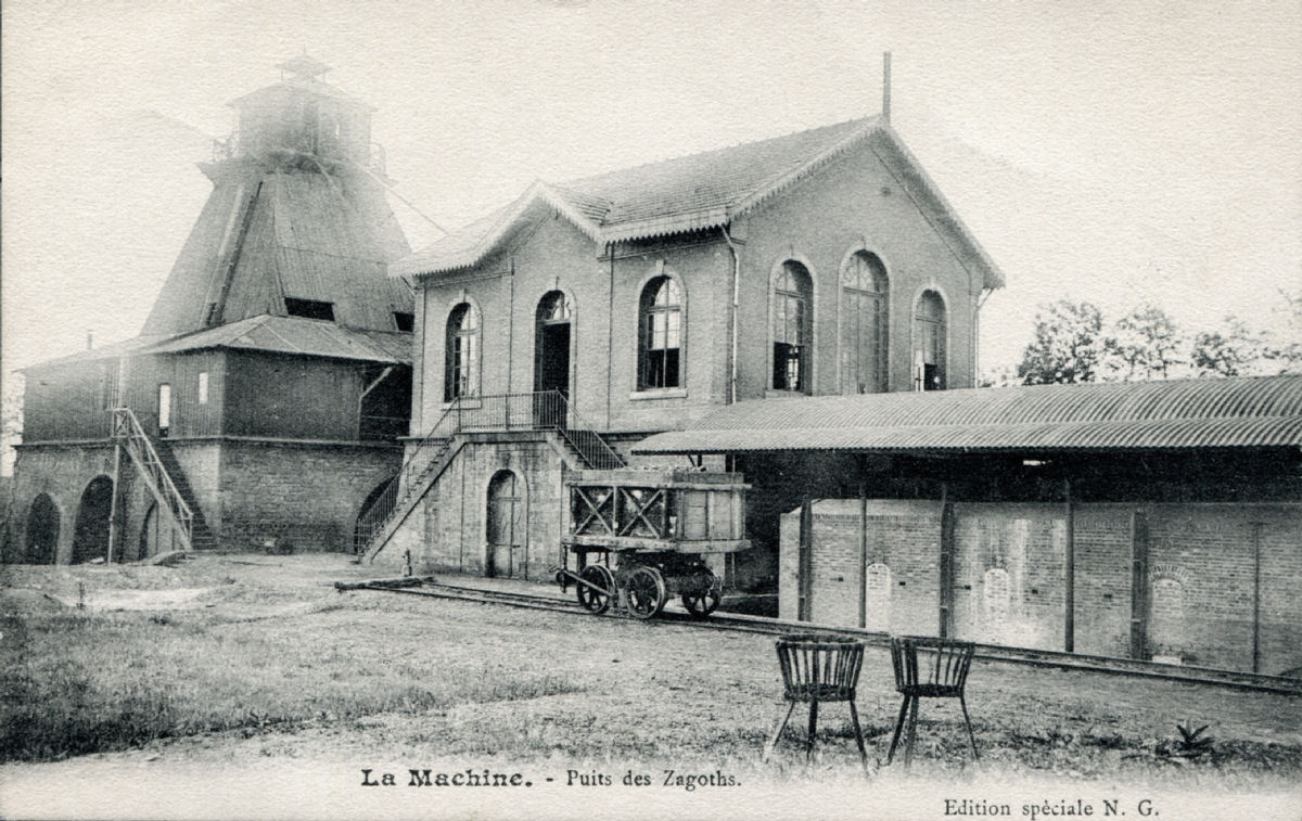

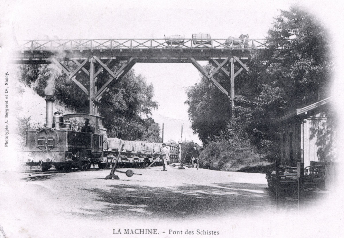

Messagepar Ramon Soupalognon » 25 04 2018 à 14:43
La voie de 1100 mm, reliant le puits des Zagots au port de la Copine et Rio-Gallard a été construite entre janvier 1841 et octobre 1843, il comprenait cinq écluses sèches d'une hauteur de huit à dix mètres. La traction était assurée par des chevaux. En 1873, les écluses sèches furent supprimées pour permettre la traction par locomotives à vapeur (locomotives Schneider type 50). La voie de 1100 fut remplacée entre le 14 et 29 août 1955 par des routes et le matériel ferroviaire par six tracteurs Berliets avec semi-remorques de 30 tonnes. Renseignements d'après : "En Pays Nivernais, La Machine et sa Houillère" de Louis Lanoizelée, Paris, 1964 (il existe une édition plus récente vendue au Musé de la Machine).
Il y avait également à la Machine une voie de 60 cm reliant le Puits Marguerite au plan incliné de la Haute-Meule, la 020 T Schneider du Musée de Pithiviers en provient (après être passée aux Céramiques de Decize).

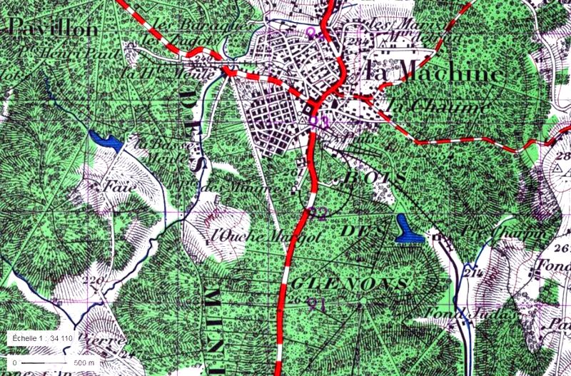

Re: Voies de 66 et 110.
Messagepar sirius18 » 26 04 2018 à 08:58
Je pensais que la ligne qui montait de Decize à La Machine était à voie normale. En tous cas, il y a une rupture de charge au Pré Charpin, comme le montre cette carte de 1950 environ. Comme je n'ai pas le livre en question, je comprends que la ligne qui vient de Decize (en bas à droite) est à voie de 1,10 m, et que celle indiquée en "voie étroite", passant sous le bourg, serait à voie de 0,60 m?
En tous cas, la vraie carte d'Etat-Major (consultable sur Géoportail), qui date de 1860 environ, montre la ligne principale de Nevers à Chagny et qui passe à Decize, et rien qui monte sur la Machine. Je n'arrive pas à retrouver les photos de Berliet, qui doivent être dans un n° de Charge-Utile Magazine (j'en ai plus de 300...).
sirius18
Messages: 935
Messagepar Ramon Soupalognon » 26 04 2018 à 10:06
La ligne qui vient de Decize est à voie normale (trait continu) et la voie de 1100 mm est celle qui passe sous la ville par un tunnel (trait "voie étroite"), la ligne à voie de 60 cm a été supprimée dans les années 1920/1930 (donc pas sur cette carte).
J'ai vu quelque part une photo des Berliets de la Machine mais je ne sais plus dans quel livre, dans le hors-série 11 "Charge Utile", je ne l'ai pas vu.

Messagepar géodaszner » 27 04 2018 à 16:09
la voie de 110 ( qui date de la fin du XIXeme suivant les directives Schneider ) a été mise au gabarit normal au débu des années 1930 entre le nouveau centre de tri et criblage du PréCharpin où il y a effectivement rupture de charge sur la carte. Auparavant la voie de 110 allait jusqu'au canal et à la voie ferrée Cercy- Nevers.
