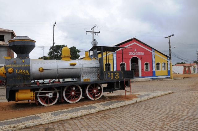

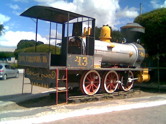

Messagepar Didierd » 13 04 2017 à 13:33
Cette ruine exposée à Santa Terezinha semble être de construction européenne, une Corpet ?
Santa Terezinha locomotive-1.jpg (195.81 Kio) Vu 10738 fois
source image
Santa Terezinha locomotive-2.jpg (61.14 Kio) Vu 10738 fois
source image
Didier.

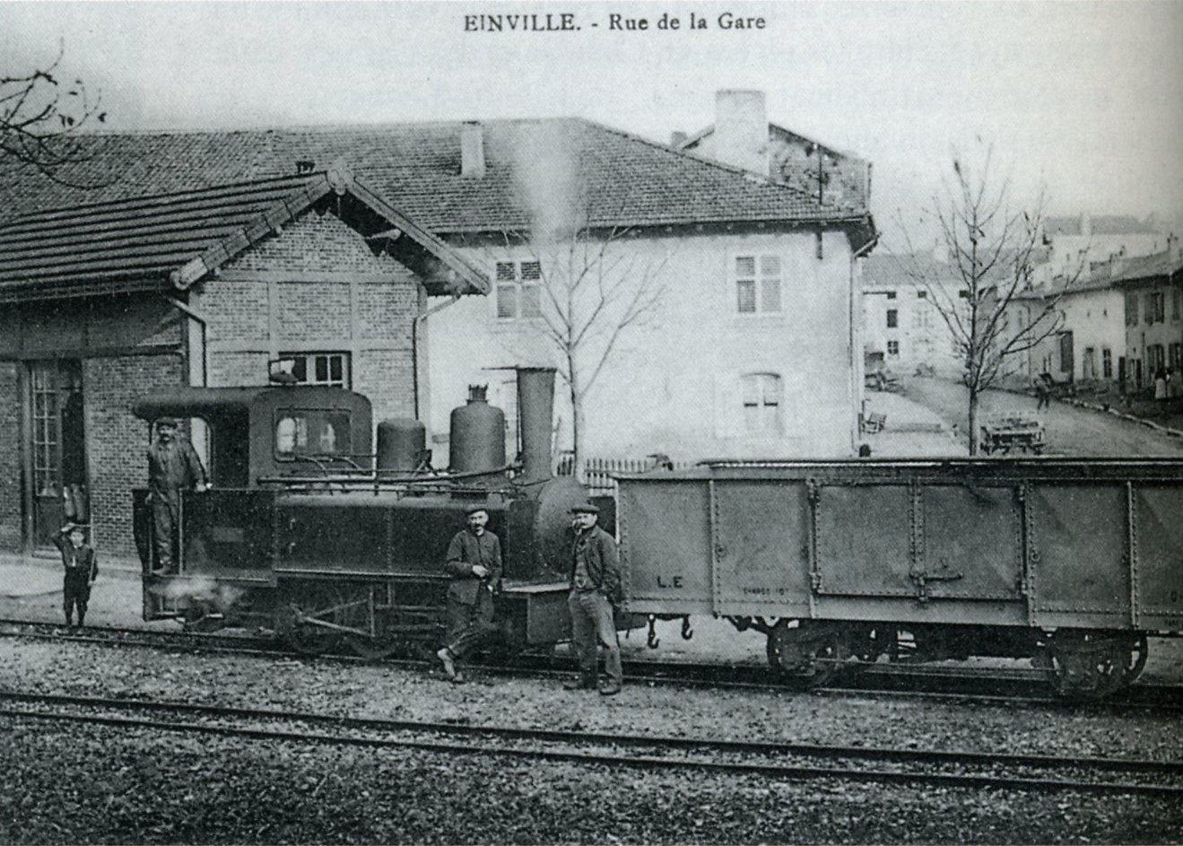

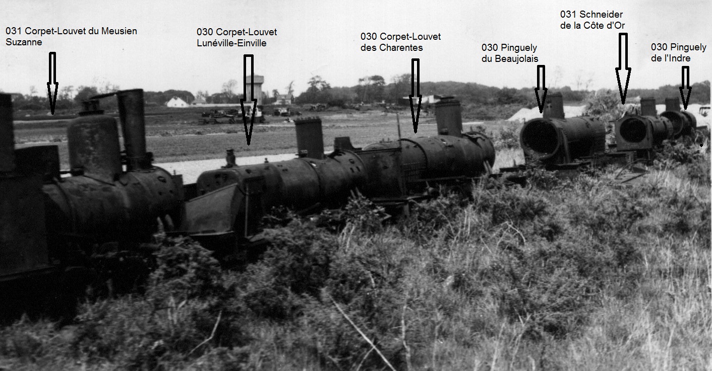

En fait, vous n'imaginez pas... C'est une supertrouvaille ! Cette Corpet s'était volatilisée. Personne au CFBS ne savait ce quelle était devenue, tous les anciens l'avaient vu pourtant !!!
N°1104 - 030t, métrique, 11t. Cette Corpet a été commandée par la Compagnie du Chemin de fer de Lunéville à Einville, elle est sortie d'usine le 02/10/1907 et fut livrée à Lunéville.
Mise en vente après le 26/12/1927. A une date indéterminée, elle fut mise en service par les "Grands Travaux de France", une entreprise de BTP du Sud de la France (regardez la photo sur steamlocomotive.info la traverse de choc modifiée, cela correspond bien à une machine de chantier). En 1945, on retrouve la machine "Chez Vaillant", le ferrailleur de Saint Valery.
En 1999, elle fut vendue a un collectionneur, puis elle sombra dans l'oubli... Jusqu'à ce ce soir !!!
