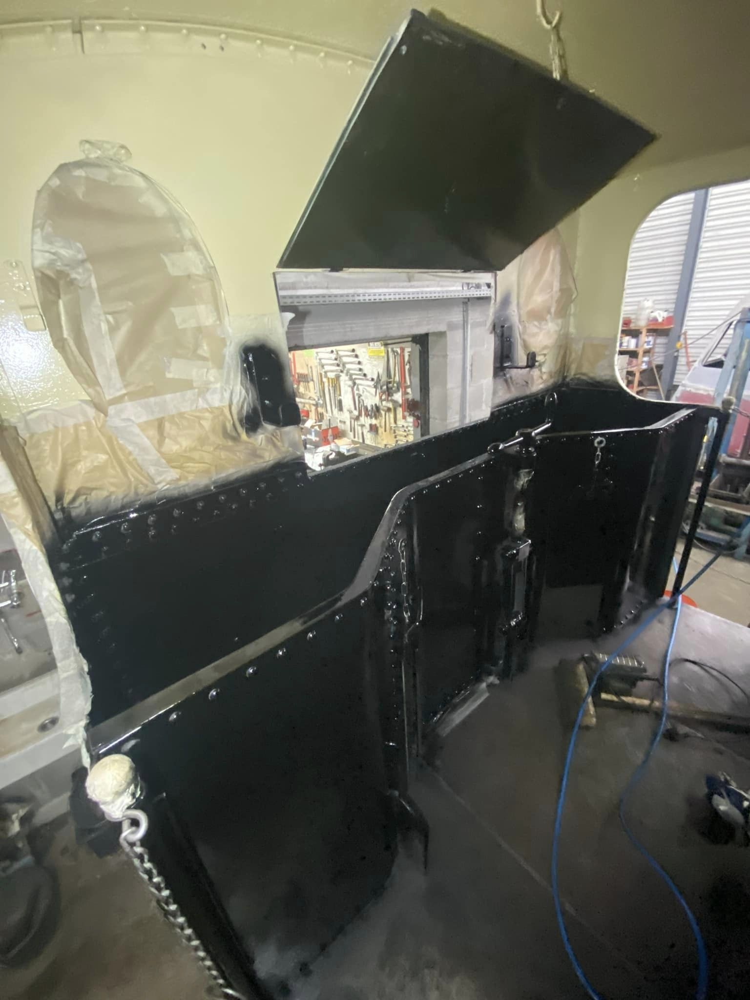

Des nouvelles des travaux sur la Mallet 101.

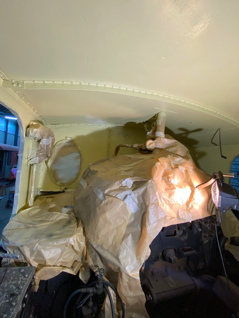

L'intérieur de la cabine de conduite était largement défraîchi…
Elle a donc été soigneusement nettoyée et la mise en peinture est cours.

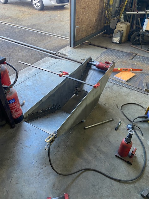

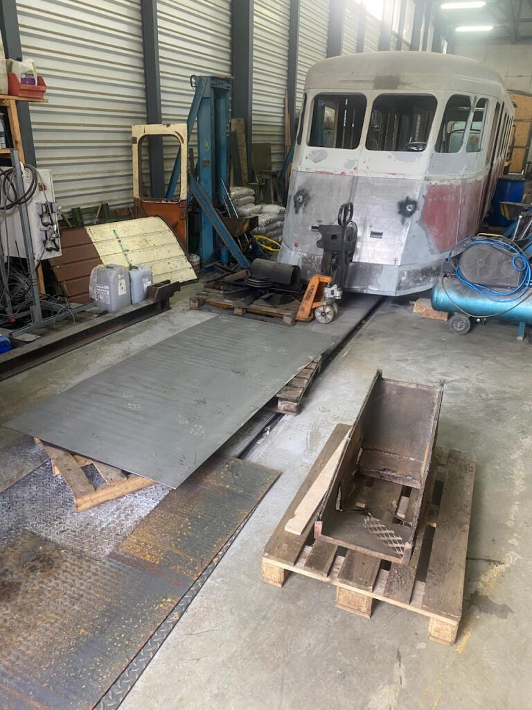

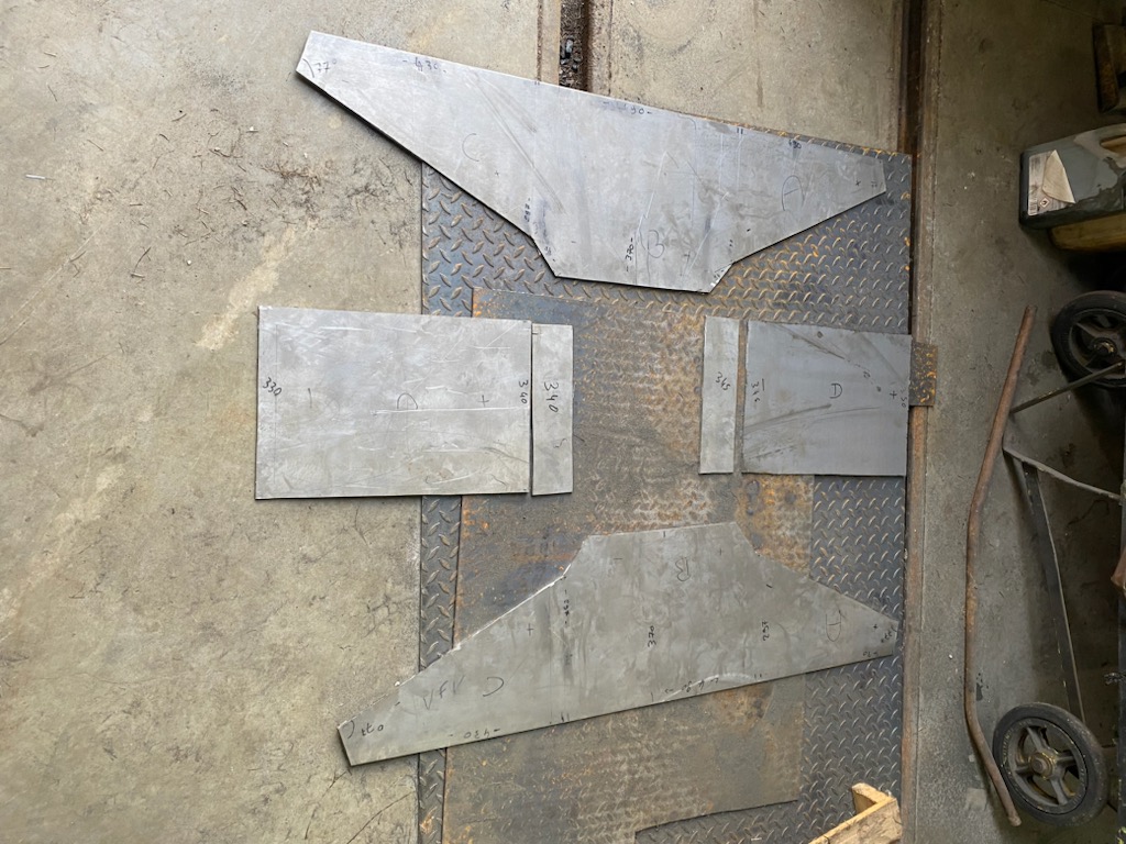

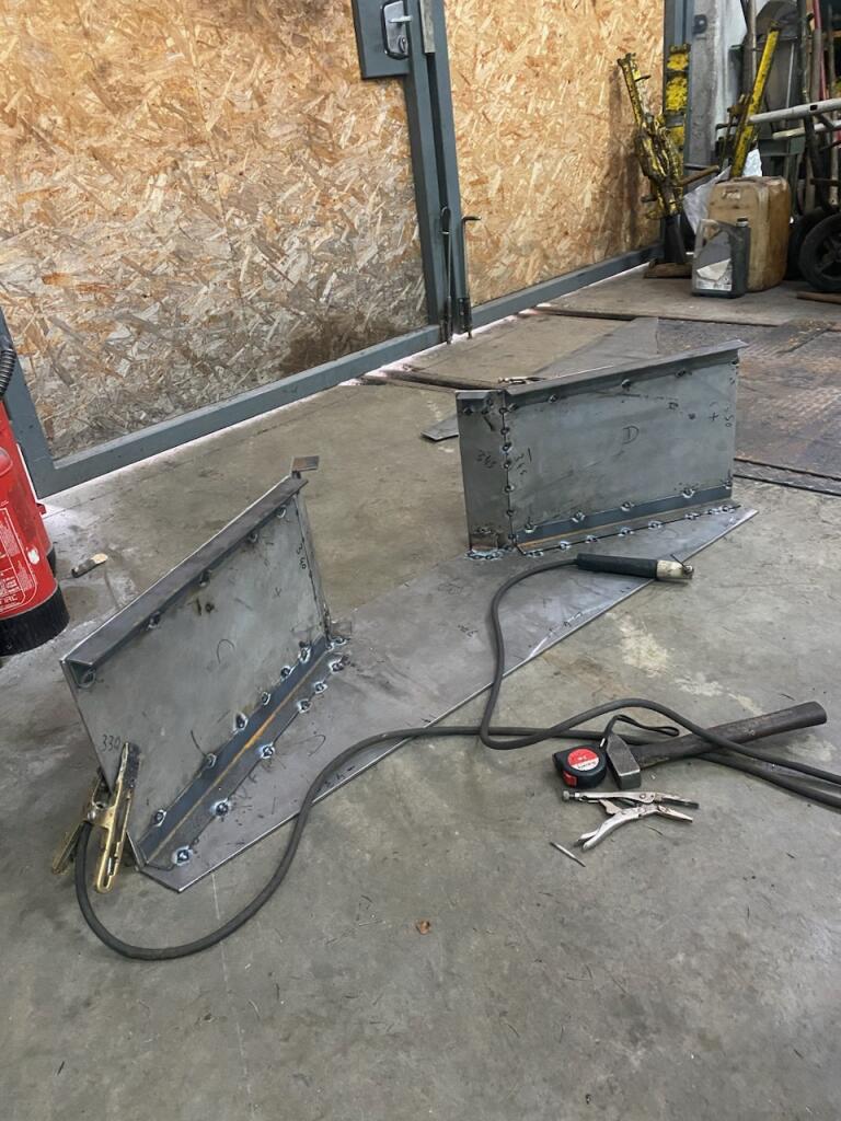

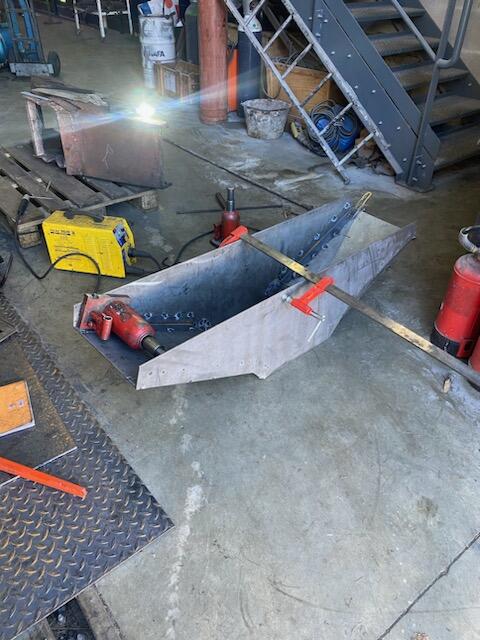

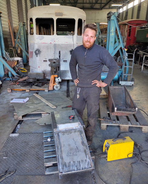

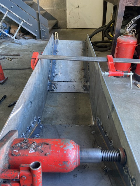

Des nouvelles de l'atelier de Raucoules…

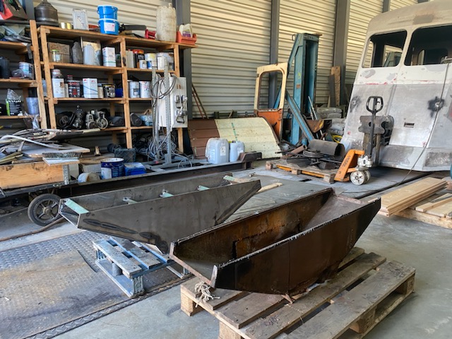

La reconstruction à l'identique du cendrier de la Mallet 101 est en cours :
La tôle neuve, à côté de l'ancien cendrier.
Les pièces découpées.

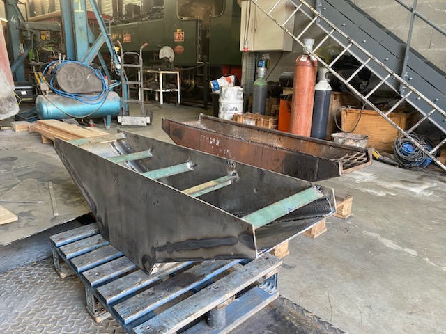

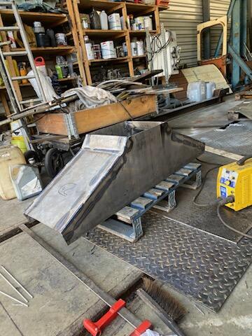

Assemblage par points de soudure.
L'ancien et le nouveau…
Et celui qui est d'habitude derrière l'appareil photo ou la caméra : notre salarié Alberto !
Capture d’écran 2024-02-15 à 11.55.27.png (616.84 Kio) Vu 2956 fois
Vous aurez aperçu au passage l'autorail 212 qui a retrouvé une face avant propre (il avait cogné en gare de Nice il y a belle lurette, avec à la clé une carrosserie enfoncée et des cornières déformées sous les vitres de la cabine de conduite… ). L'engin a aussi retrouvé sa tôlerie de bas de caisse, sous le tampon, reconstruite intégralement par l'équipe du jeudi.

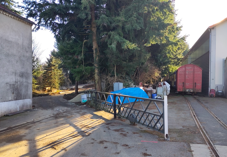

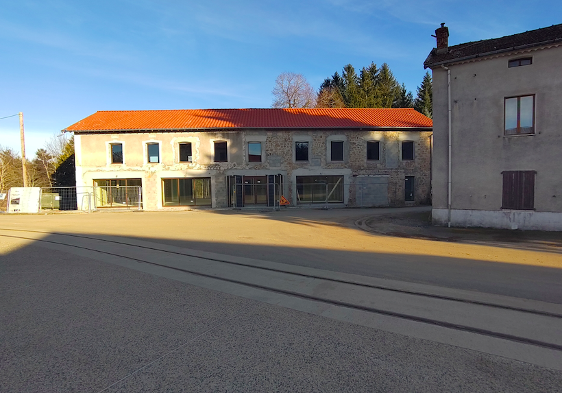

A l'extérieur, les travaux de la Communauté de Communes avancent bien sur l'ancienne Auberge Gaillard. Le bâtiment est désormais hors d'eau et hors d'air.
La circulation routière va être détournée et la place de la gare devenir exclusivement piétonne et cycliste.
On se voit déjà prendre le petit café du matin en terrasse (en été !), ou une boisson moins timide en fin de journée, après le service…
Quant à la voie verte, son itinéraire est légèrement modifié de manière à passer par la place de la gare. Le terrassement et la pose des bordures sont en cours. On devine le nouveau tracé entre le foyer des bénévoles et l'atelier.
Ces nouveaux aménagements vont grandement améliorer l'environnement immédiat du train et son attractivité pour la clientèle touristique.
A suivre !

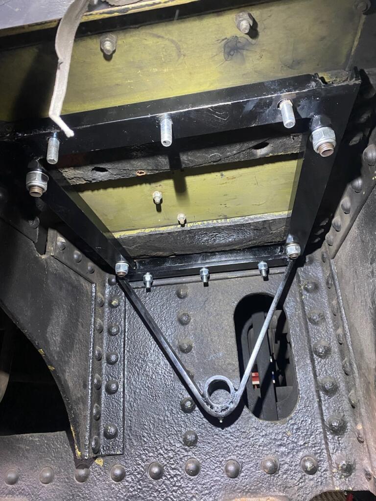

Ça n'aura pas traîné…

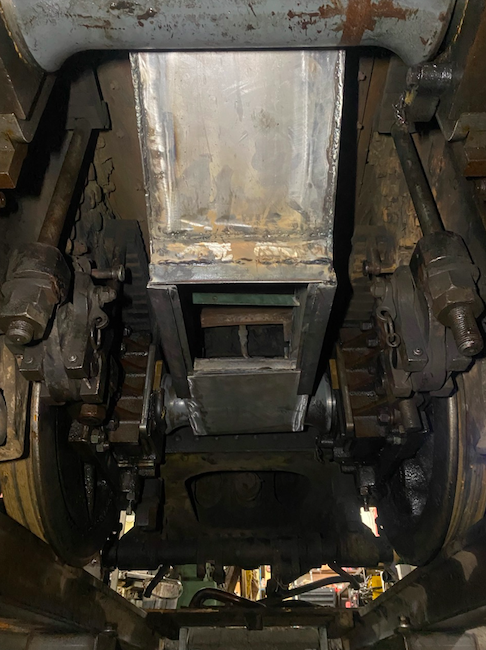

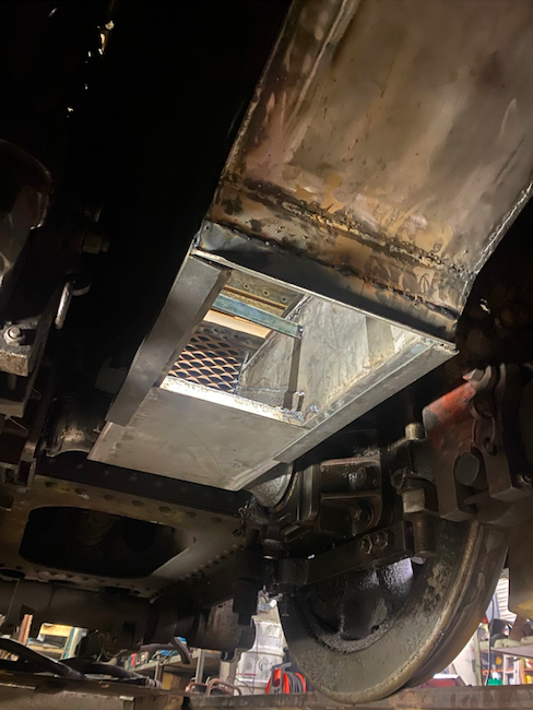

Hier en fin de journée, le nouveau cendrier était en place sous le foyer de la Mallet 101.
Vue du dessous. Reste à monter la tringle de commande de la trappe de vidange.

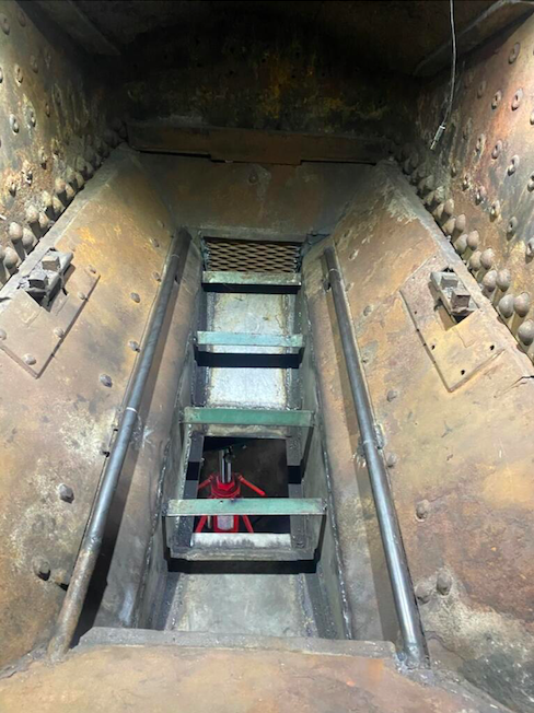

Vue depuis le gueulard, avant la remise en place du plan de grille.

Messagepar VELAY-EXPRESS » 17 02 2024 à 12:14
Pose vraiment terminée pour le cendrier, avec les grilles pare-braises en place au niveau des prises d'air du foyer.

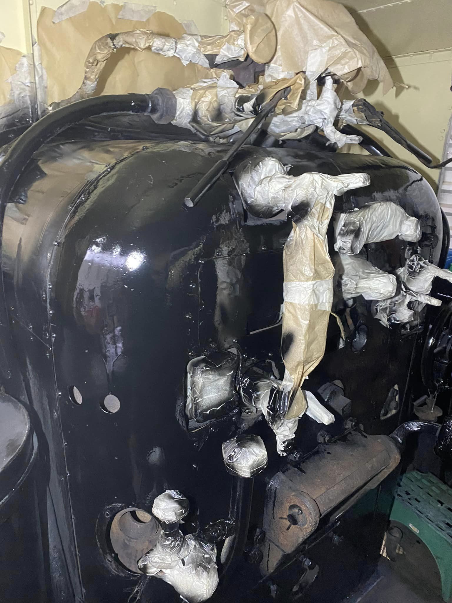

Messagepar VELAY-EXPRESS » 23 02 2024 à 23:20
Et la Mallet 101 continue sa petite cure de remise en forme…
Suite de la mise en peinture de l'intérieur de la cabine de conduite : noir sur la soute à charbon et l'habillage de chaudière.

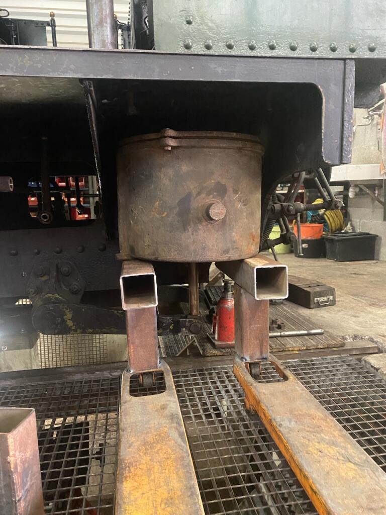

Messagepar VELAY-EXPRESS » 20 03 2024 à 23:21

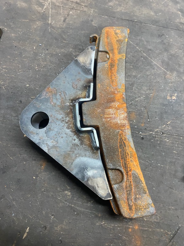

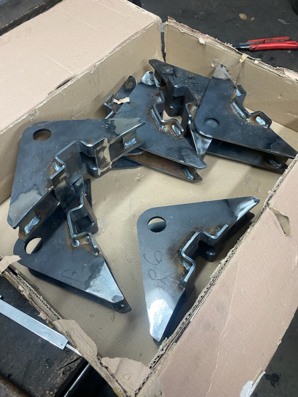

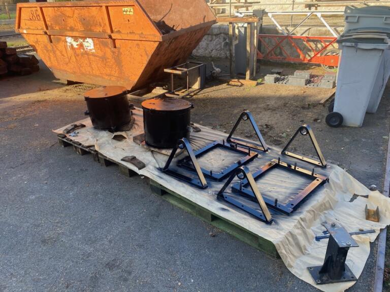

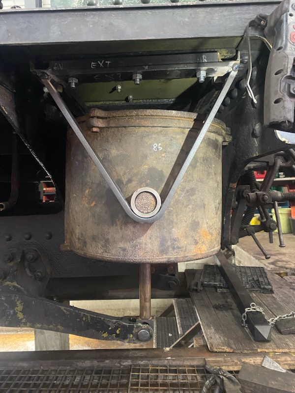

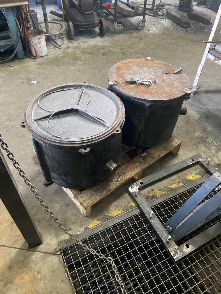

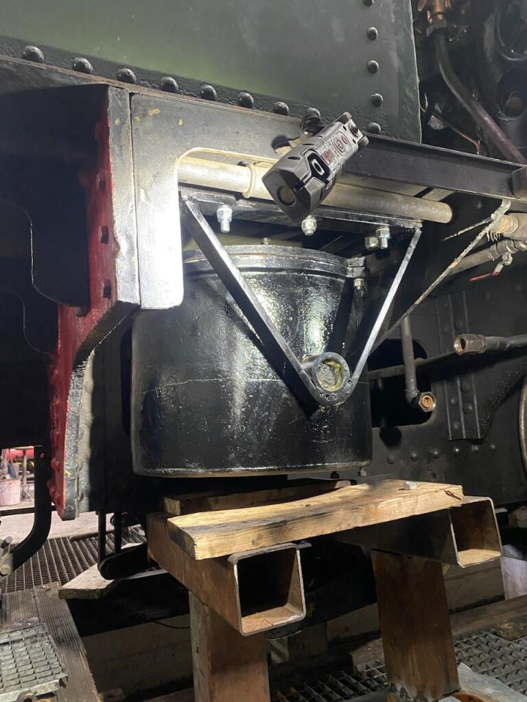

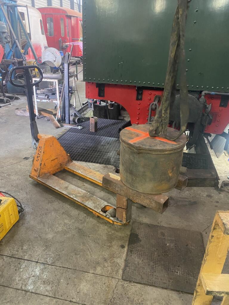

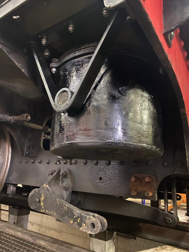

Sur la Mallet, c'est au tour du système de freinage d'être révisé…
Première étape, démontage des anciennes marmites :
On appréciera l'inventivité de l'équipe de l'atelier !
Les nouveaux supports sont ajustés avec les anciennes marmites…
Tandis que les nouvelles marmites attendent leur heure.
Tout est prêt. Mise en peinture avant montage.
Et voilà ! Plus qu'à remonter les tiges de piston et la timonerie.
Par ailleurs, des étriers de frein compatibles avec les semelles standard vont remplacer ceux d'origine, qui seront soigneusement préservés sous caisse dans un coin de l'atelier.
Ainsi les coûts d'exploitation sont réduits et la maintenance grandement facilitée.

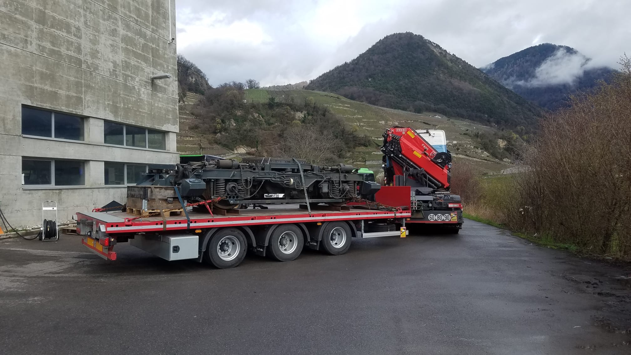

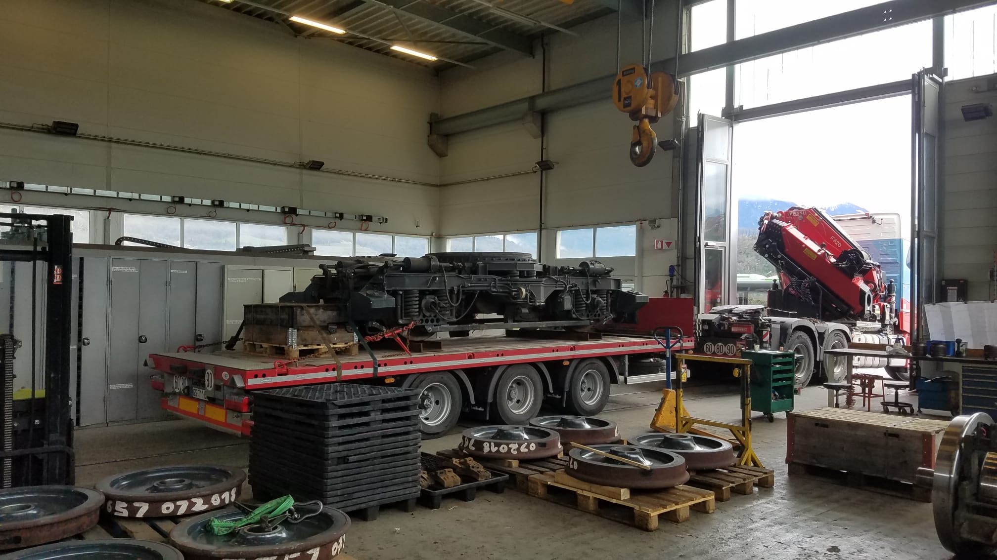

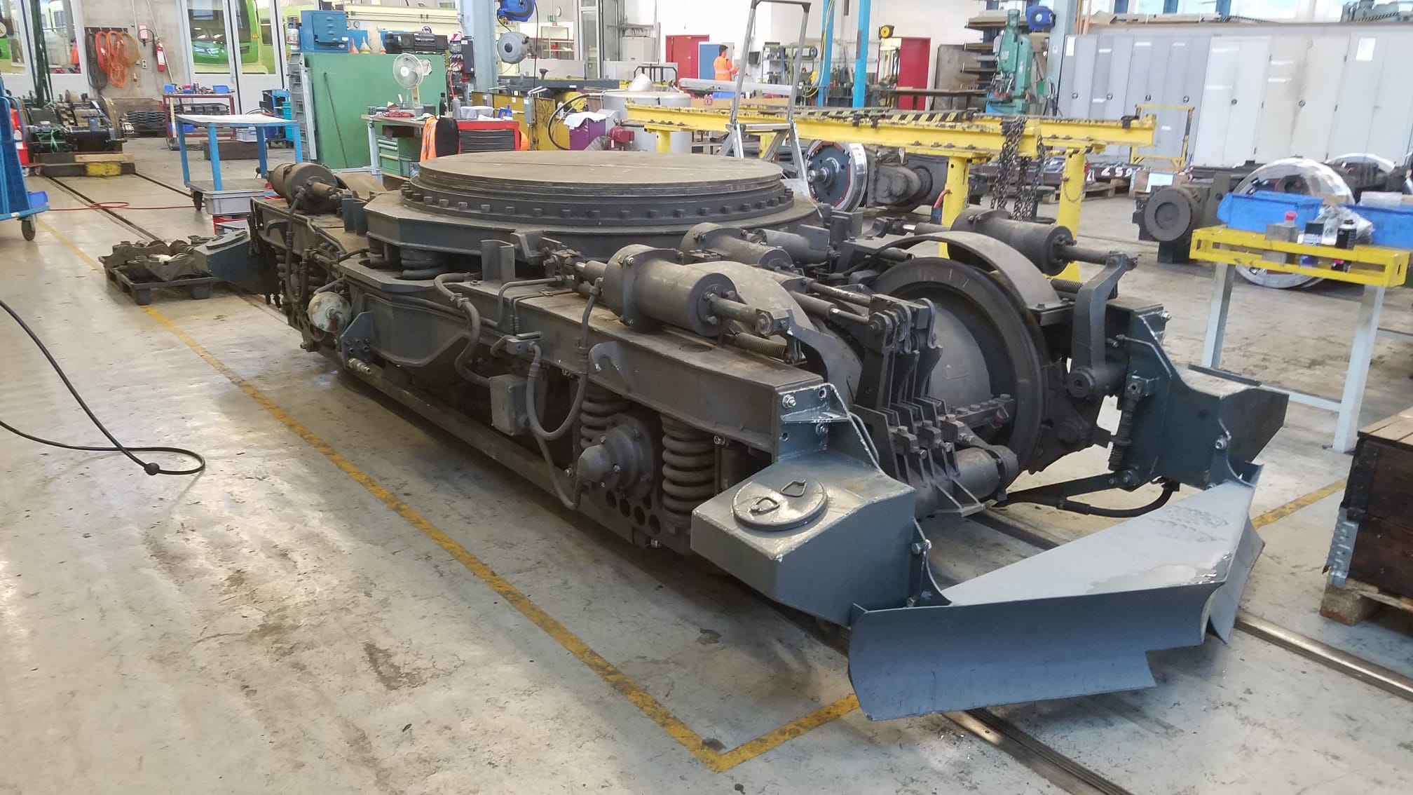

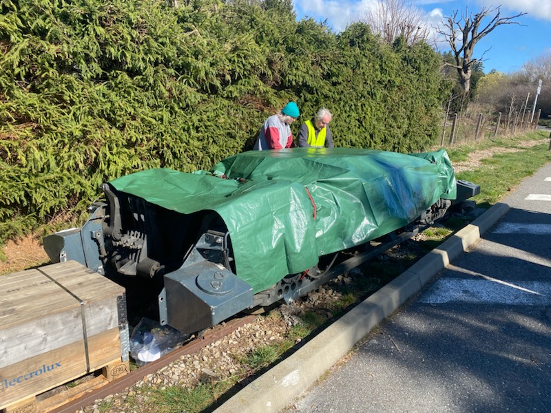

Et puis, on en avait parlé ici : le bogie de réserve des motrices BDeh4/4 501 à 503 AOMC a été transféré des ateliers TPC d'Aigle-Châlex vers Raucoules.
Sorti de la réserve souterraine des ateliers, il a été préparé pour le voyage par l'ami "Zonc", que nous remercions ici très chaleureusement ! Un plaisir de travailler avec des professionnels discrets, passionnés par leur métier.
Chargement sur le camion dans les ateliers des TPC…
Et départ vers la France.
Le voilà livré à Raucoules, sous un beau soleil printanier !
Le voile retombe sur ce dossier, pour nous permettre de travailler sereinement. Rendez-vous dans un futur plus ou moins proche… ;)
Photos : "Zonc" et Alberto Raboin.
