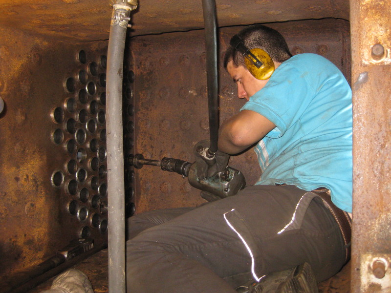

Merci TRAINS & TRACTION le Train des Mouettes pour le prêt de la dudgeonneuse et des outillages, :F5

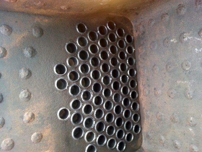

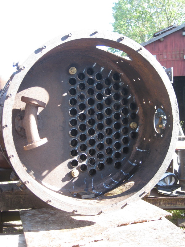

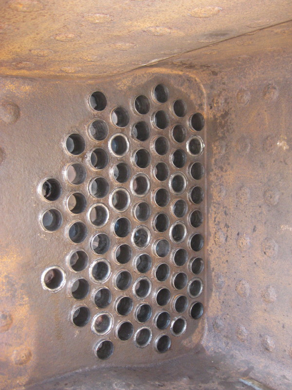

C'était dur mais on y est arrivé!!! Les 69 tubes de la Sarthe sont en place reste le bourelotage à faire demain côté foyer. Vers la rentrée on va pouvoir penser épreuve hydraulique et remise en service de " LA FERTE BERNARD".

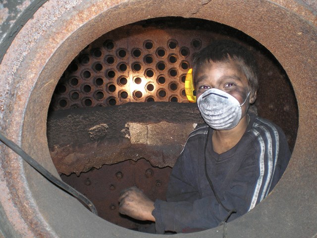

pénibilité !!! et accessibilité .....car se glisser dans un foyer n'est pas forcément a la portée de tous

surtout que celui là faisait aussi de la spéléo !

On peut dormir le retubage Sarthe est terminé depuis hier 15 h 30. Les tubes "bourlotés".
