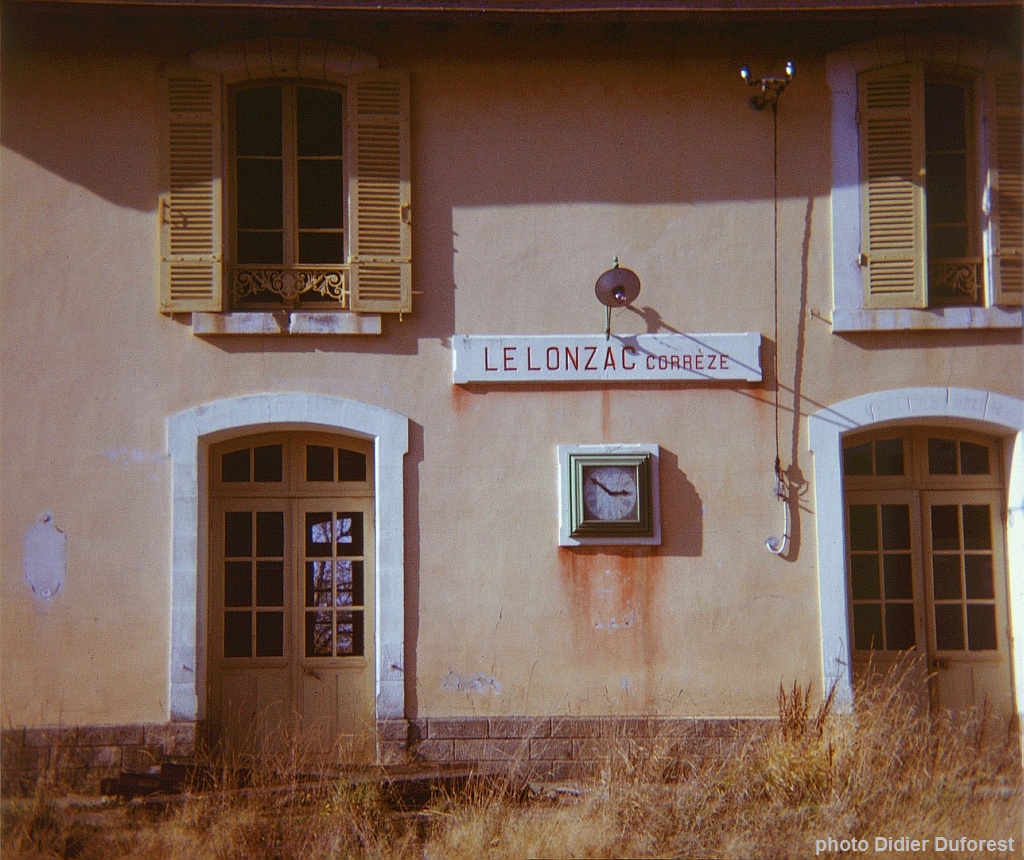

Petit complément :
Cette traverse provient de la gare du Lonzac (19).
Je n'avais qu'une quinzaine d'années lorsque j'avais récupéré cette relique que le ferrailleur avait oublié sur les ruines du POC. J'étais alors très loin de m'imaginer qu'elle serait un jour reposée sur un nouveau chemin de fer et qu'elle reverrait passer des trains.
Merci à Michel pour cette initiative :D

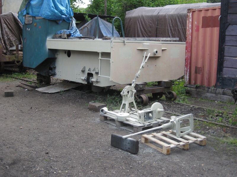

Pour en revenir au travaux en cours, il y a eu récemment le début de la mise en apprêt du locotracteur Decauville.
A votre avis, quel sera sa future livrée? :C6

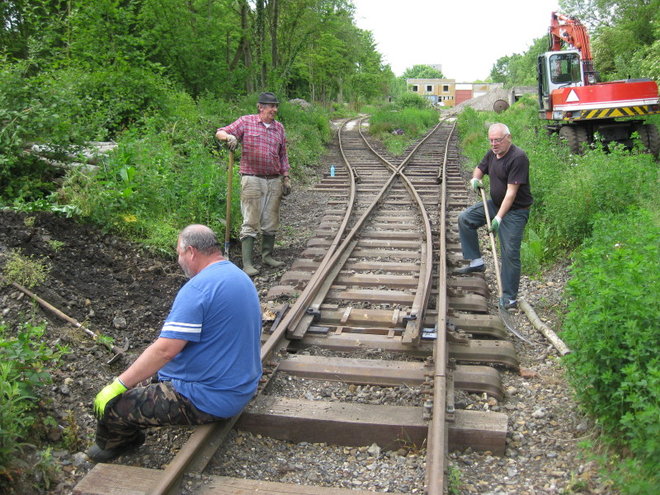

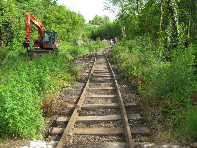

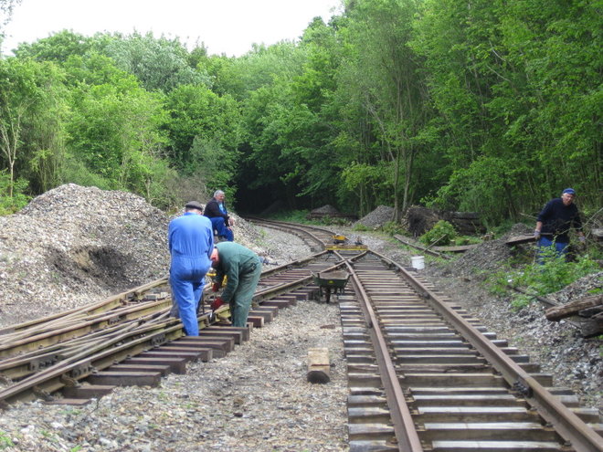

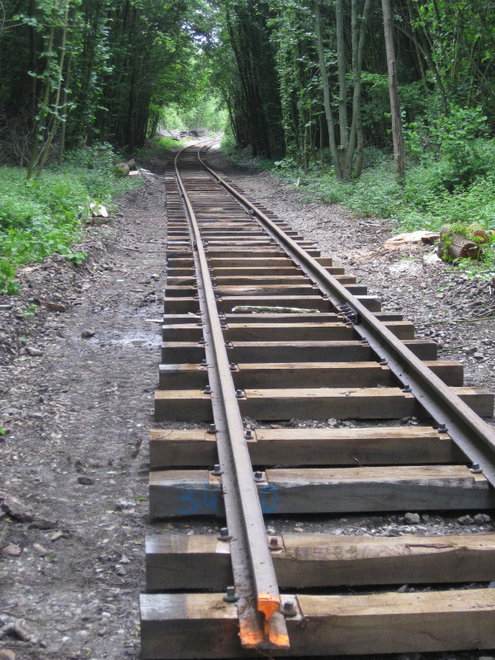

Une équipe a bossé d'arrache pied aujourd'hui à Crèvecoeur c'était le début du ballastage des voies de service. La pelle a rempli la voie qui était encore dans le vide. Ce soir le ballastage permattait le passage du train (toujours en attente). Le ballsatge final se fera à la trémie cet été.
Y en a un qui bulle!!! VU!!!
Pour la TJD aussi on a commencé à ballaster mais à la main pour éviter de passer un temps fou à nettoyer ensuite les rails et lames.
La voie posée jusqu'au premier PN a eu ses "becs repris, et a ététirefonnée définitivement.
On va bientôt parler leviers d'aiguilles...
