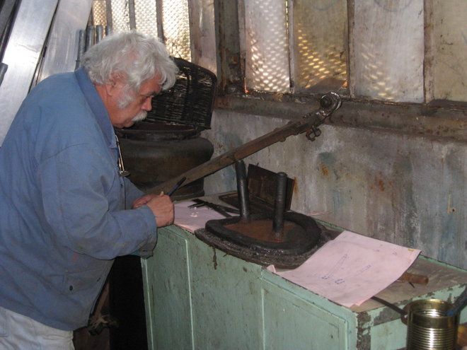

Un vieux copain de l'AJECTA propriétaire de la Cockerill nous à confié son autoclave pour faire un relevé de cottes en vue d'en fabriquer un pour la notre (toujours la collaboration entre associations quel bonheur).

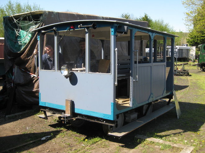

La draisine est complètement vitrée les joints faits on approche de la délivrance, on aperçoit dedans Jean-Pierre un des piliers de cette restauration.

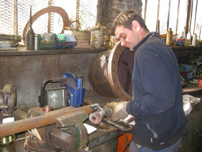

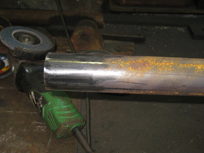

Et enfin la préparation des tubes de la loco Sarthe avec l'ébavurage et le polissage des extrémités. La mise en place de bagues en cuivre pour ce qui sera côté foyer. Nous essaierons de faire une petite vidéo des étapes du retubage celà pourra servir pour d'autres hier au soir 38 tubes étaient prêts. Travaux prévus vers la mi-Mai. Il y a 69 tubes à préparer (je n'y peux rien c'est le nombre) :sbay
Ebavurage
Polissage
Mise en place pour (voir si çà passe bien de la bague en cuivre).
Après ces opérations les deux bouts de tubes seront recuits (rouge cerise vif) et refroidis lentement dans du sable sec. la bague en cuivre sera elle aussi recuite. Elle sera enfilée sur le tube avant le dudgeonnage dans l'alvéole de plaque tubulaire.

Au polissage ,
les lunettes de sécurité elles sont ou D9

Travailler sans lunettes, mon paternel aurait poussé une geulée. :H2
Re: Le MTVS
Messagepar Bart » 21 04 2015 à 10:23
Celui qui va pousser une gueulante, pour commencer, c'est celui qui est dans la trajectoire. :F4 D8 Parce que oui, ça fait un mal de chien pour commencer ! Juste après, plusieurs % de perte de vision, et plus tard, risques sérieux de casse.
Taux de réussite à l'impact : 0% avec les carreaux étanches, entre 37 et 55% sans carreaux, d'après des stats évoquées lors d'une formation à la sécurité dans le bâtiment.
Et en plus, on ne regarde pas correctement ses mains et l'objet à traiter, l'oeil étant occupé à cligner très rapidement pour contrer les projections. Parce qu'il enregistre bien le danger, lui, de façon automatique, et réagit en rafale. :shock:
Est-ce que ça vaut le coup d'être joueur ? :humm
Pinaise. :? Ca prend quoi, 3 minutes ? :shock:
3 minutes pour aller récupérer les carreaux et les ranger là où ils sont utiles : sur le nez ?
Non, déc....z pas avec ça ! :no #B7
On tient à vous !
Bart
Messages: 973
Re: Le MTVS
Messagepar rail1435 » 21 04 2015 à 21:30
Trois minutes? Seulement si tu ne les a pas rangés dans le tiroir de la polisseuse, là où ils devraient être lorsque la machine est arrêtée. #B8 Sinon, c'est 15 secondes. :prrrt:
Re: Le MTVS
Messagepar mtvSncf » 23 04 2015 à 11:14
En Suisse peut être.... Mais chez nous si tu as le malheur de laisse les lunettes dans la boîte de la disqueuse ou autre, t'es sûr de ne pas la retrouver à sa place la fois d'après..... :C1
Mais tout à fait d'accord sur le principe des lunettes et du casque anti bruit lorsque c'est nécessaire! :maitre:

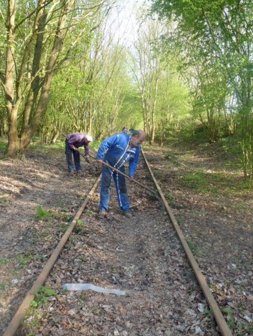

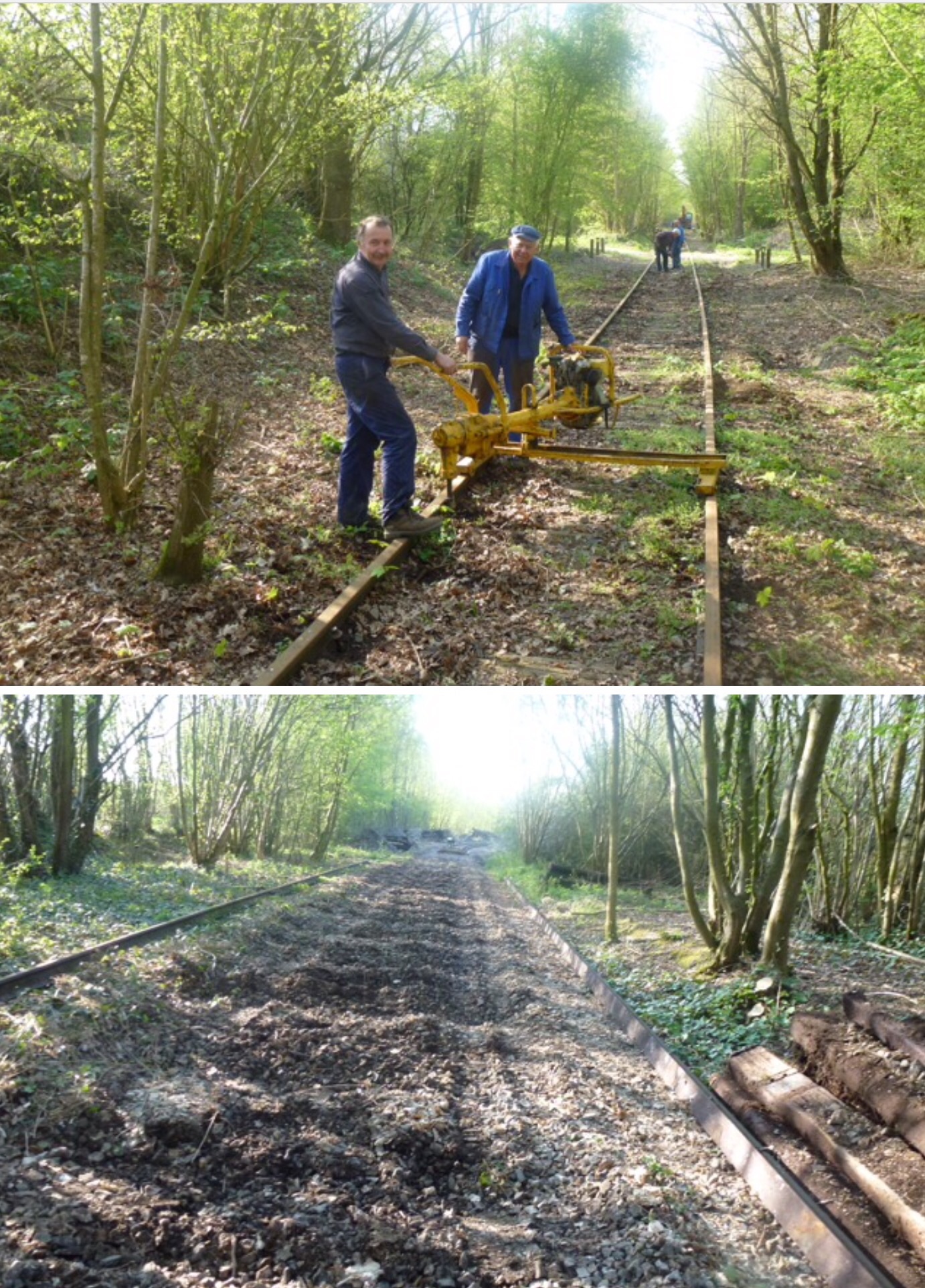

Sinon pour en revenir aux nouvelles, le 2ème camions de traverses est bien arrivé a Crevecoeur lundi dernier.
Du coup nous avons repris nos travaux de dépose en direction de Rotangy. Encore une bonne journee de boulot de prevu et on pourra passer a la repose de la nouvelle voie.

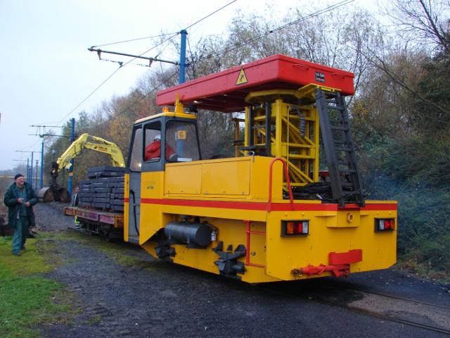

TDS a écrit:Grattage de la vielle peinture du plateau Decauville ex voie normale. Toutes les pièces de frein sont prêtes manque les essieux qui ont été démanchés mais dont la boite trade à les remettre en voie métrique (je ne sais pas vous mais obtenir des devis et des travaux de sociétés devient une vraie galère au niveau délais!).
[ http://www.passion-metrique.net/forums/download/file.php?id=55190&t=1 ]
Ah voilà un frère de celui de l'AMITRAM ! E2
