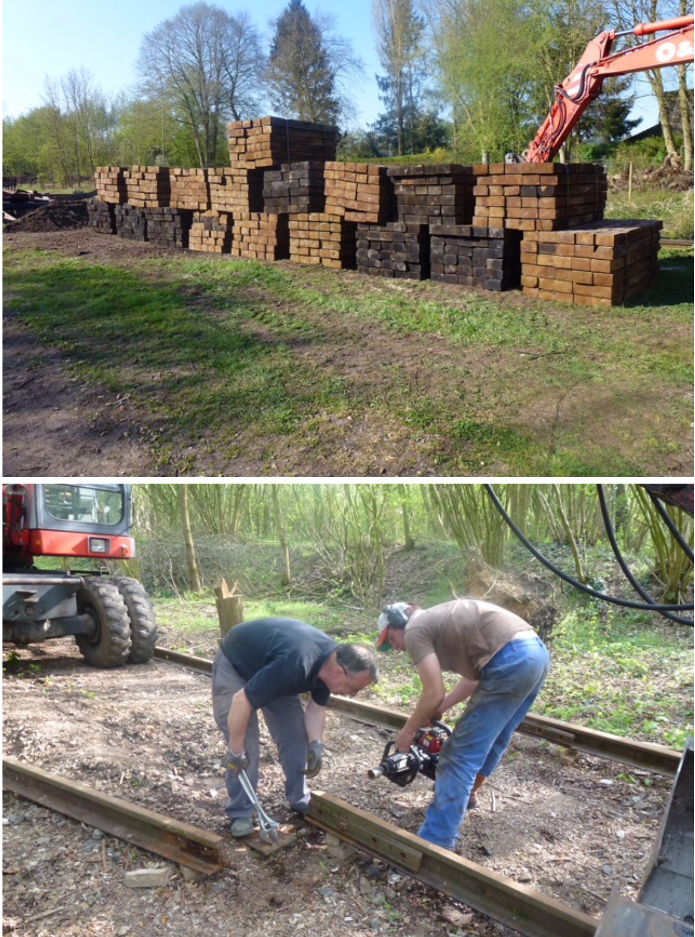

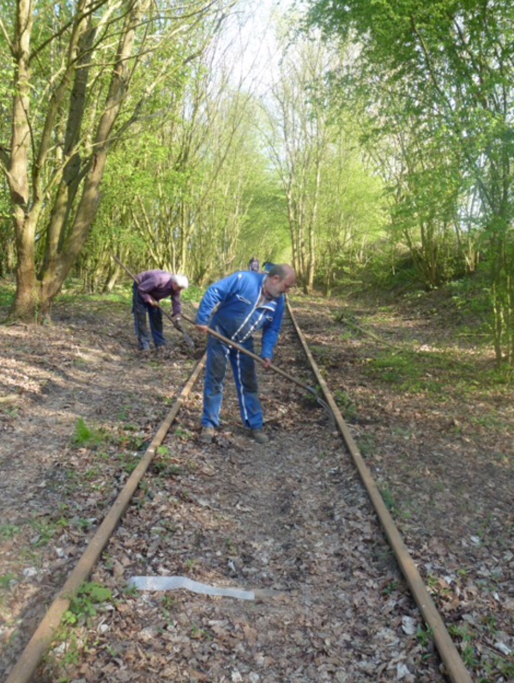

Messagepar mtvSncf » 14 04 2015 à 17:31
Cela dépend bien-sûr de si on compte ou pas les voies de service car a Butry il y en a un sacré paquet.
Si on ne compte que la voie de ligne on peut dire à peu de chose près que nous somme a la même longueur actuellement que la voie en exploitation a Butry ( hors zone de l'éboulement )
Comme l'a dit dernièrement TDS nous allons encore poser de la voie jusqu'au premier PN qui traverse un petit chemin avant la fin Mai. Nous seront alors a 425 m de voie en ligne. Ensuite nous marquerons une pause dans la pose.... C7
Ceci afin de ballaster la voie en place, enlever les anciennes traverses, monter les leviers d'aiguilles, etc...
Puis a l'automne nous poserons ce petit PN et nous nous lancerons dans la pose jusqu'à la départementale. Ensuite ça dépendra des finances du moment et/ou des éventuels aides ;)

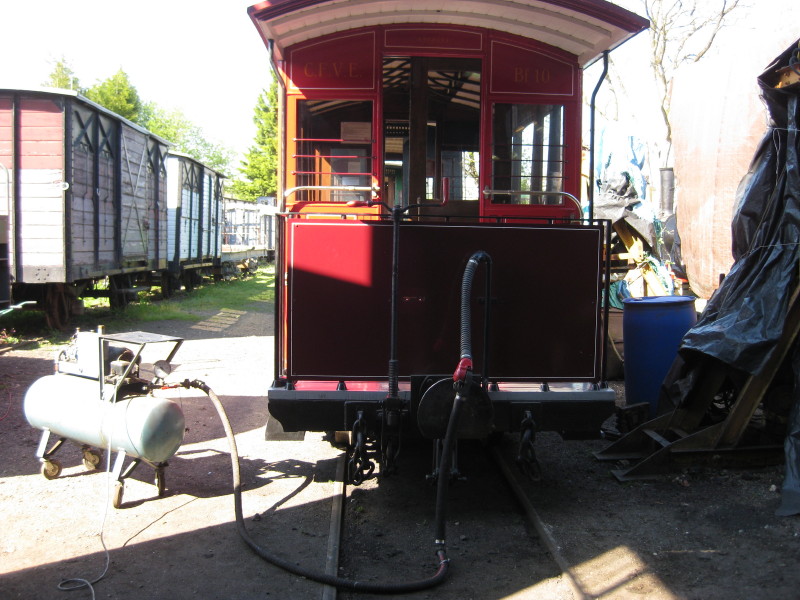

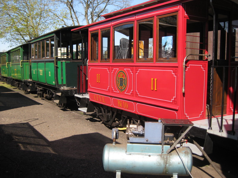

Un peu de ce qui se fait en coulisses à Butry. Hier grosses journée avec vérification (une par une de la rame de petites voitures) et vérification du frein à vide gràce au groupe à vide prévu à cet effet.

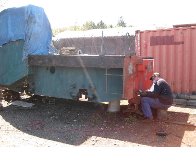

Grattage de la vielle peinture du plateau Decauville ex voie normale. Toutes les pièces de frein sont prêtes manque les essieux qui ont été démanchés mais dont la boite trade à les remettre en voie métrique (je ne sais pas vous mais obtenir des devis et des travaux de sociétés devient une vraie galère au niveau délais!).
Un vieux copain de l'AJECTA propriétaire de la Cockerill nous à confié son autoclave pour faire un relevé de cottes en vue d'en fabriquer un pour la notre (toujours la collaboration entre associations quel bonheur).

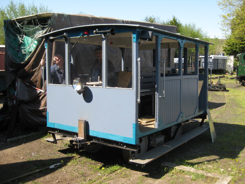

La draisine est complètement vitrée les joints faits on approche de la délivrance, on aperçoit dedans Jean-Pierre un des piliers de cette restauration.

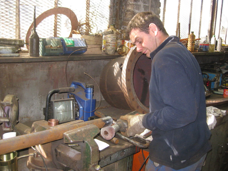

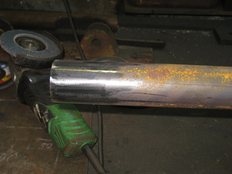

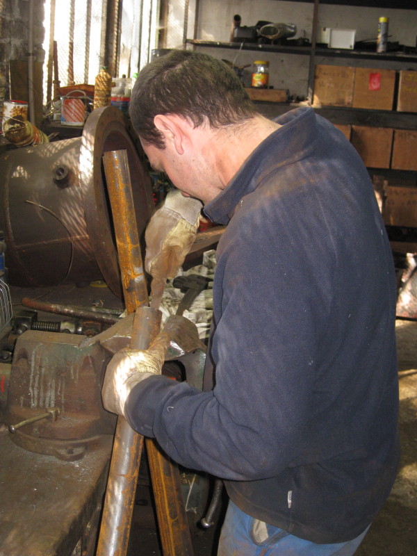

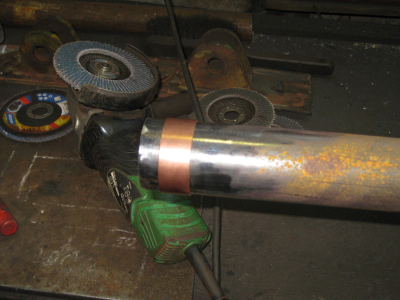

Et enfin la préparation des tubes de la loco Sarthe avec l'ébavurage et le polissage des extrémités. La mise en place de bagues en cuivre pour ce qui sera côté foyer. Nous essaierons de faire une petite vidéo des étapes du retubage celà pourra servir pour d'autres hier au soir 38 tubes étaient prêts. Travaux prévus vers la mi-Mai. Il y a 69 tubes à préparer (je n'y peux rien c'est le nombre) :sbay
Ebavurage
Polissage
Mise en place pour (voir si çà passe bien de la bague en cuivre).
Après ces opérations les deux bouts de tubes seront recuits (rouge cerise vif) et refroidis lentement dans du sable sec. la bague en cuivre sera elle aussi recuite. Elle sera enfilée sur le tube avant le dudgeonnage dans l'alvéole de plaque tubulaire.

Messagepar 130HSP » 19 04 2015 à 23:03
YVES a écrit:Bravo Benjamin ! ça va faire un tube.
E2 E2 E2
Au polissage ,
les lunettes de sécurité elles sont ou D9

Messagepar rail1435 » 20 04 2015 à 23:15
Travailler sans lunettes, mon paternel aurait poussé une geulée. :H2

Messagepar Bart » 21 04 2015 à 10:23
Celui qui va pousser une gueulante, pour commencer, c'est celui qui est dans la trajectoire. :F4 D8 Parce que oui, ça fait un mal de chien pour commencer ! Juste après, plusieurs % de perte de vision, et plus tard, risques sérieux de casse.
Taux de réussite à l'impact : 0% avec les carreaux étanches, entre 37 et 55% sans carreaux, d'après des stats évoquées lors d'une formation à la sécurité dans le bâtiment.
Et en plus, on ne regarde pas correctement ses mains et l'objet à traiter, l'oeil étant occupé à cligner très rapidement pour contrer les projections. Parce qu'il enregistre bien le danger, lui, de façon automatique, et réagit en rafale. :shock:
Est-ce que ça vaut le coup d'être joueur ? :humm
Pinaise. :? Ca prend quoi, 3 minutes ? :shock:
3 minutes pour aller récupérer les carreaux et les ranger là où ils sont utiles : sur le nez ?
Non, déc....z pas avec ça ! :no #B7
On tient à vous !

Sinon pour en revenir aux nouvelles, le 2ème camions de traverses est bien arrivé a Crevecoeur lundi dernier.
Du coup nous avons repris nos travaux de dépose en direction de Rotangy. Encore une bonne journee de boulot de prevu et on pourra passer a la repose de la nouvelle voie.
