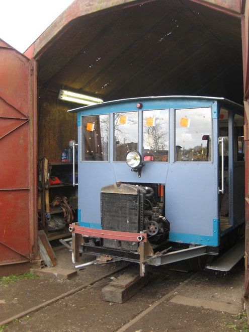

Une vue de la draisine en cours de finition avec la mise en place des vitres et la création d'un tamponnement à lames de ressorts (ex lames de ressorts RATP).

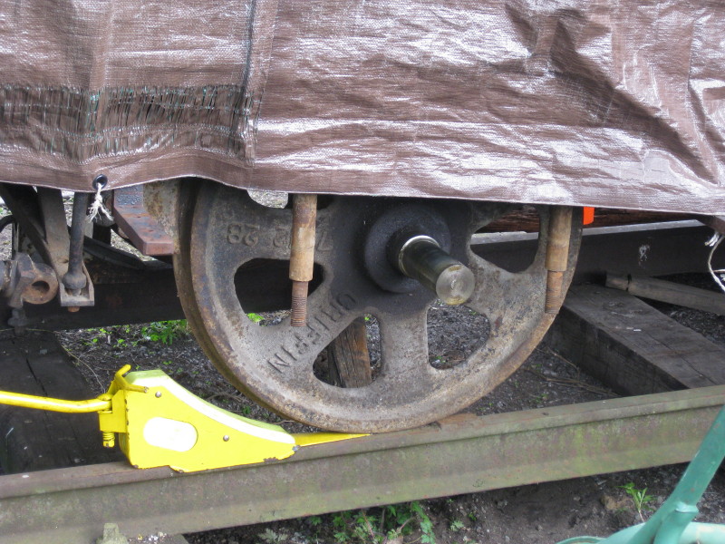

Le levage de la balladeuse de Fontainebleau pour prendre la cotte des fusées afin d'usiner deux essieux "chemin de fer". Avec sa cotte de calage tramways, lors de son arrivée elle a déraillé 4 fois sur à peine 100 mètres!!!... On va pouvoir rouler en toute quiétude.

Messagepar 130T » 02 04 2015 à 18:25
la photo de la draisine , c'est l 'avant ou l 'arrière ?? Serait elle devenue bidirectionnelle ?

Messagepar TDS » 02 04 2015 à 19:18
Bonsoir,
C'est l'arrière vu que le poste de conduite est à l'autre bout, mais pour ceux qui seront passagers on sera de chaque côté donc pas d'avant ni d'arrière. H4 :F9 #A8

Messagepar Paul F » 02 04 2015 à 20:51
Super pour ces deux véhicules.
La draisine Billard aura donc un "nez/museau/grouin (rayez la mention inutile) " elle constituera donc un véhicule de transition entre les draisines billards "en cube" et les Billards DU50 (VN et certaines transformes en métrique #B5 ).

Messagepar 130T » 03 04 2015 à 08:01
Donc le phare situé au dessus du radiateur est un phare de recul ...

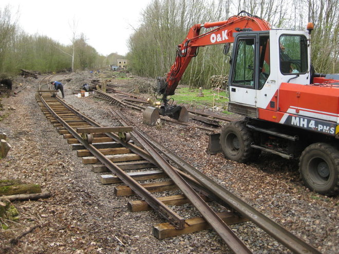

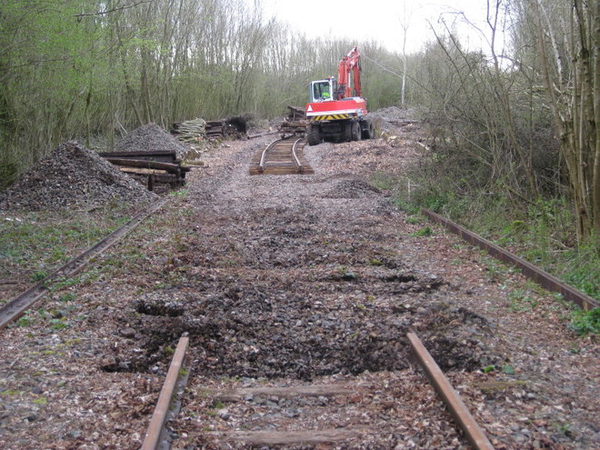

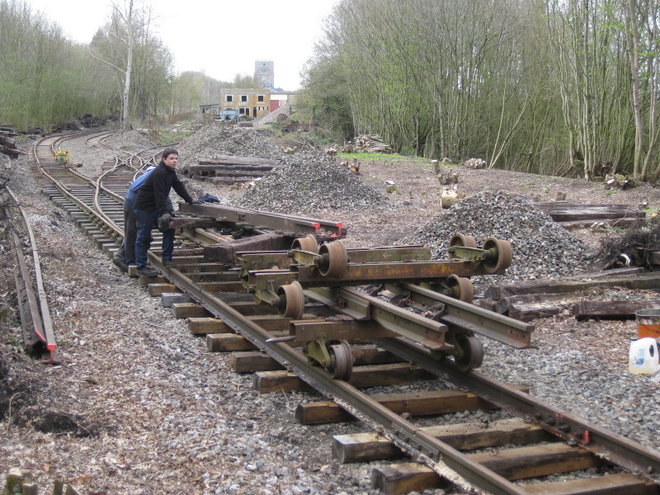

Messagepar TDS » 12 04 2015 à 12:14
Hier 7 membres à Crèvecoeur pour poser une quarantaine de mètres de voie, en prolongement de l'aiguille de l'évitement aussitôt posé ce "tiroir" à servi à évacuer vers le dépot 2 aiguilles en 50 kg. Mainteanant nous sommes dans l'axe de la voie normale encore en place. Prochainement elle sera déposée et transformée en voie métrique, jusqu'au premier chemin. ce sera tout pour cette année (on voit sur la photo N° 2 le chemin trace blanche perpendiculaire à la voie , celà fait environ 100 mètres à poser d'ici fin mai sans doute). Il faudra ensuite ballaster et niveler la voie, faire du ménage avec les souches et vieilles traverses, et monter les commandes des différentes aiguilles posées.
A bientôt
TDS
