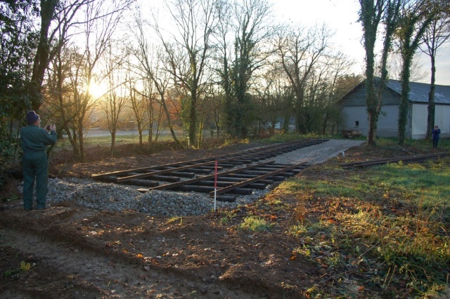

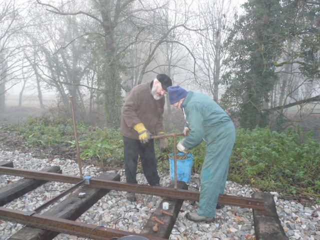

Eh non je n'ai pas trouvé de tirefonneuse à alimentation en carburant fossile alors on a utilisé l'huile de coude :C6
Et lorsque la force vient à manquer, alors on bricole pour aligner les rails!
Et à la fin de la journée on sait pourquoi on a mal partout mais le plaisir est plus fort :prrrt:
Il ne restera plus qu'à caler et ballaster, mais c'est un grand jour car le rail métrique est de retour sur le Réseau breton, oh certes avec modestie mais tout de même :rod_coeur

Sous les eclisses on met une traverse de chaque coté, le joint est dans le vide. (grain de sel perso) C7

Elliot a écrit:Sous les eclisses on met une traverse de chaque coté, le joint est dans le vide. (grain de sel perso)
Et c'est maintenant que tu le dis? :E1
La prochaine fois vient le dire sur place et en retour tu auras une bolée d'cid', de l'andouille, du 4 quarts, des crêpes et galettes...de quoi avoir envie de revenir :prrrt:
Le conseil est gardé au chaud pour les prochains montages qui devraient être pour de la voie "roulante". #B6
Re: La renaissance du Réseau Breton en touristique
Messagepar trenbirinik » 11 12 2011 à 12:42
J'avais une autre info concernant le joint mais c'est pas idiot non plus de mettre une traverse de chaque côté! Bon là c'est de la voie de stockage , il n'y a pas mort d'homme.pour la voie en ligne on en tiendra compte ;)

Tant que j'y suis puisque vous etes preneurs de tuyaux, il n'est pas necessaire de mettre les joints face a face en ligne, c'est meme meilleur quand ils sont alternés, ça evite les "cassures", c'est a dire une impression de zig zag.

Elliot a écrit:Tant que j'y suis puisque vous etes preneurs de tuyaux, il n'est pas necessaire de mettre les joints face a face en ligne, c'est meme meilleur quand ils sont alternes, ça eviter les "cassures".
Ben c'est le genre d'information à mettre sur le fil ICI
De cette façon tout sera regroupé et facilement récupérable #B5
Comme les éclisses sont face à face mais sur des traverses il devrait y avoir moins de risques de cassure?
Messagepar trenbirinik » 11 12 2011 à 21:28
Non c'est logique de laisser le joint libre en dilatation, mais soutenu de chaque côté. On pourra toujours modifier ça sans trop de souci avec les crics et en glissant une traverse. Pour l'alternance des joints je n'avais rien de précis, si ce n'est que ça n'était pas problématique.De toute façon, sur une certaine distance avec des courbes, ça finit toujours par être décalé. Et puis Pierre a quelque expérience en la matière,ils en sont à plusieurs centaines de mètres posés à Bligny, alors les conseils, plus ils sont nombreux et moins on fera de c..nerie ;)
