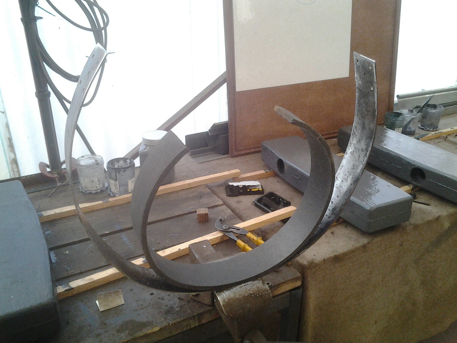

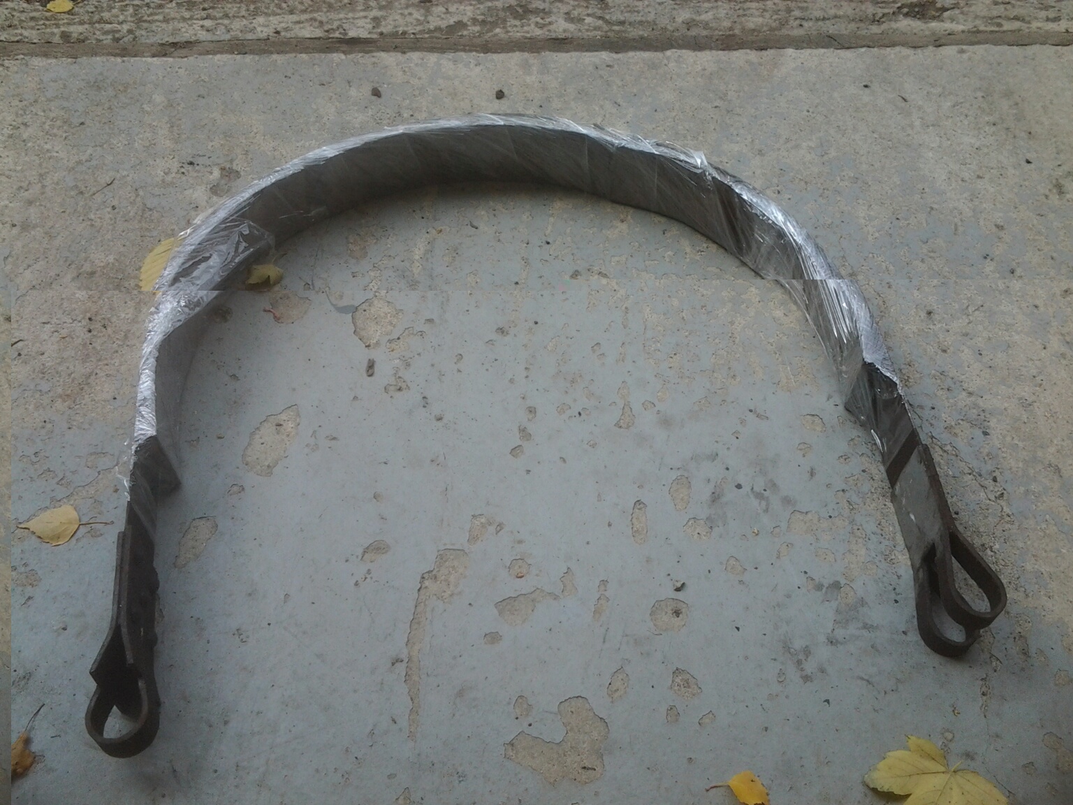

Aujourd'hui, nous allons essayer de confectionner la sangle du frein. Premiére étape on embale la garniture du vieux pour éviter les poussières. Vu l'age du machin il doit contenir de l'amiante.
Un peu de film alimentaire fera l'affaire.

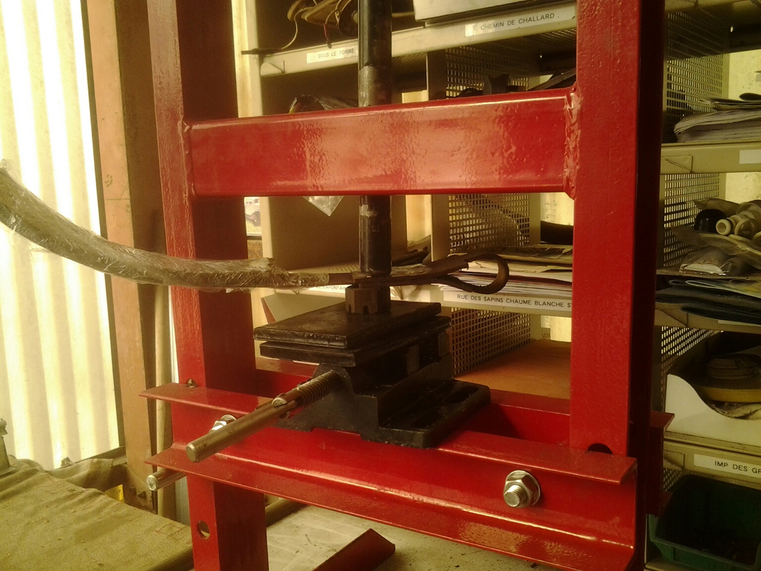

On récupère ensuite les fixations en chassant les rivets préalablement meulé, à la presse, en s'aidant d'une petite bille.

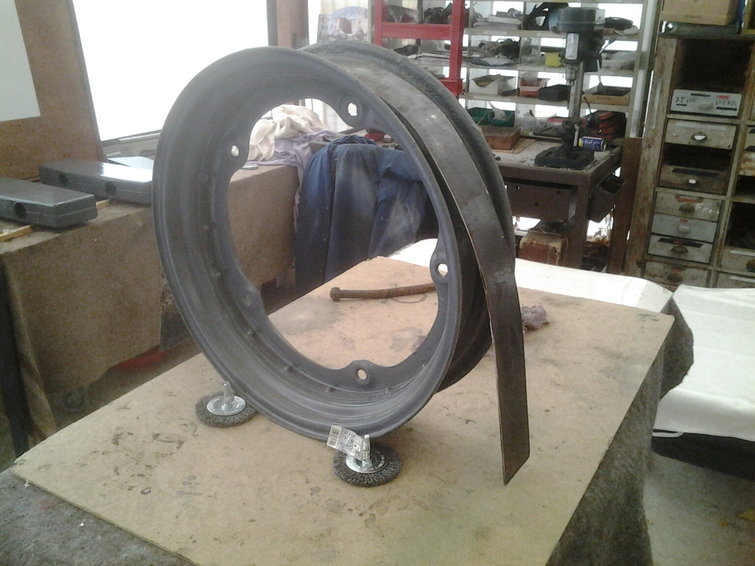

La tôle que j'ai choisi est un peu épaisse, ce n'est peut être pas un bon choix, on verra bien le résultat, je lui donne le galbe souhaité en m'aidant d'une jante ( de Panhard, bien sur!)
Je coupe la garniture à la bonne longueur, la tôle est percée aux extrémités en me servant des fixations comme gabarit.

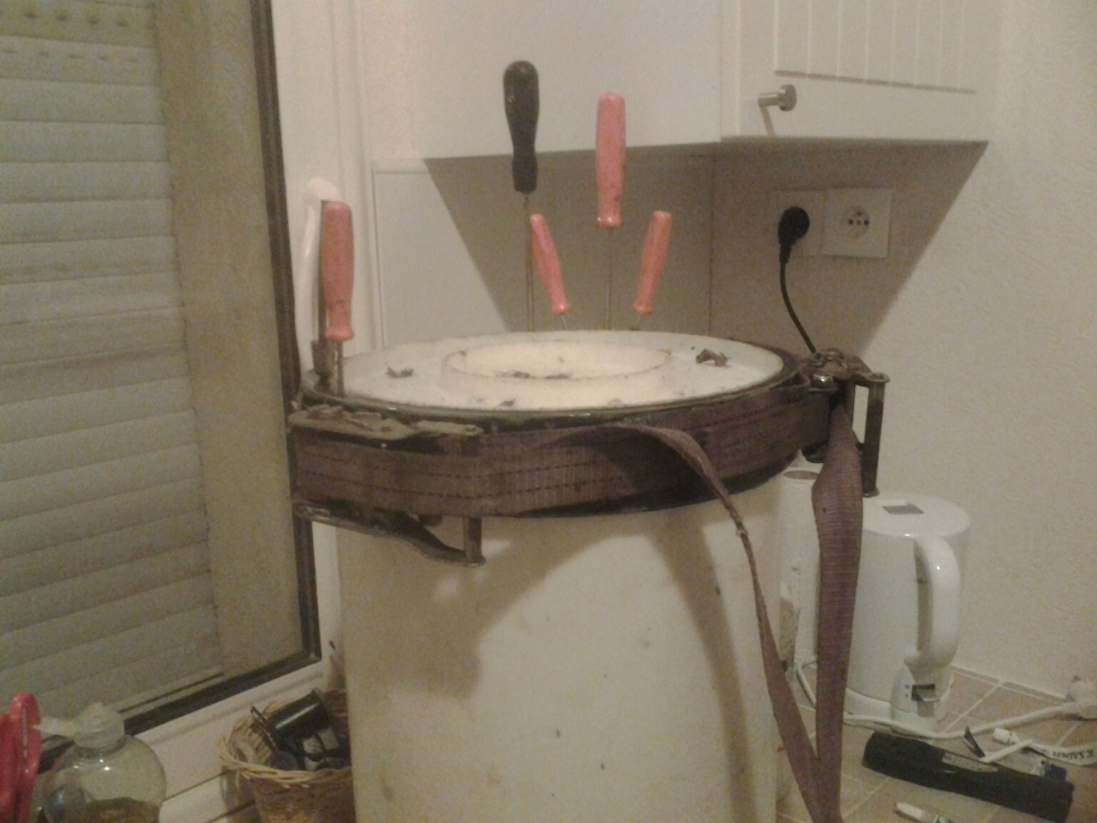

Il n'y a plus qu'a collé le tout à l'araldite bleu, en serrant très très fort, c'est là que je trouve ma tôle un peu épaisse, on verra bien. La suite après séchage.

Petolat a écrit:...Il n'y a plus qu'a collé le tout à l'araldite bleu, en serrant très très fort, c'est là que je trouve ma tôle un peu épaisse, on verra bien. La suite après séchage....
Bonjour
C'est de la colle époxy ?
Je n'utiliserais pas de la colle époxy pour quelque chose qui va travailler au cisaillement de manière permanente, il faut quelque chose de souple ce que l'époxy n'est pas généralement.

Messagepar JJB » 06 11 2018 à 23:45
Moi j'aurais plutôt utilisé de la colle néoprène, bien que je ne connaisse pas sa tenue à la chaleur...... :F9
