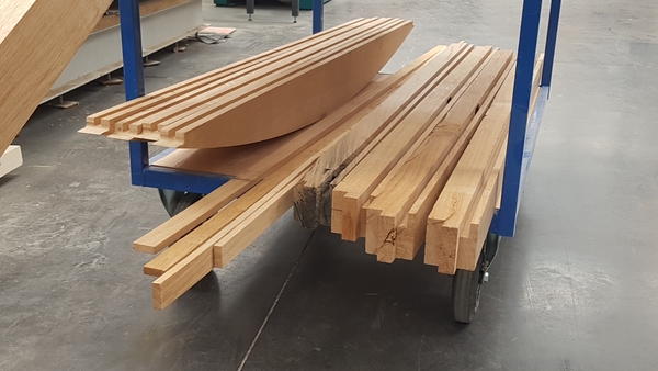

Les pièces en chêne massif ont été débitées en fin d'année dernière, par une scierie locale, en bois sec, y compris les cintres pour la toiture.

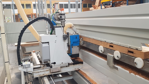

Initialement, nous avions opté pour la réalisation des tenons et mortaises en local, mais devant l'ampleur du travail, je me suis rabattu sur l'école des Ingénieurs du Bois d'Epinal (ENSTIB) ou j'ai quelques entrées.
Après traçage des pièces et durant 3 jours, début juillet 2021, alors que l'école s'était vidée de ses élèves, nous avons pu utiliser les machines et nous faire aider pour réaliser tous les assemblages pour l'intégralité des pièces de bois des deux voitures.

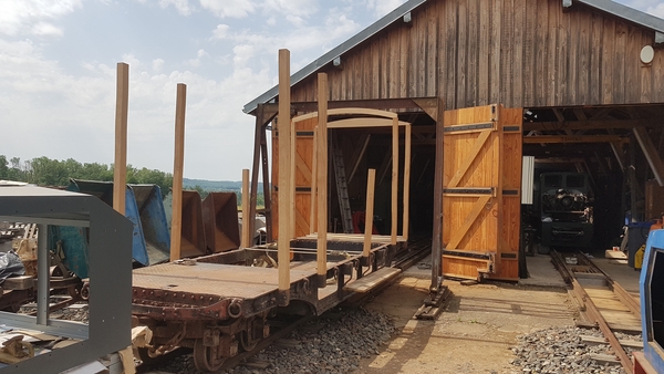

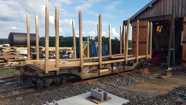

S'en est suivi un premier montage à blanc pour s'assurer que tout s'assemblait au mieux.
2021-06-18 10.52.50.jpg (209.19 Kio) Vu 3123 fois
2021-07-09 19.02.01.jpg (235.51 Kio) Vu 3123 fois
2021-07-15 12.13.32.jpg (241.39 Kio) Vu 3123 fois
Avant le montage définitif, la mise en peinture des bois a été réalisée. Nous avons choisi pour cela le gris artillerie.

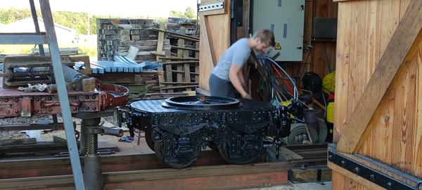

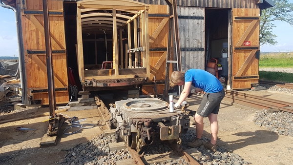

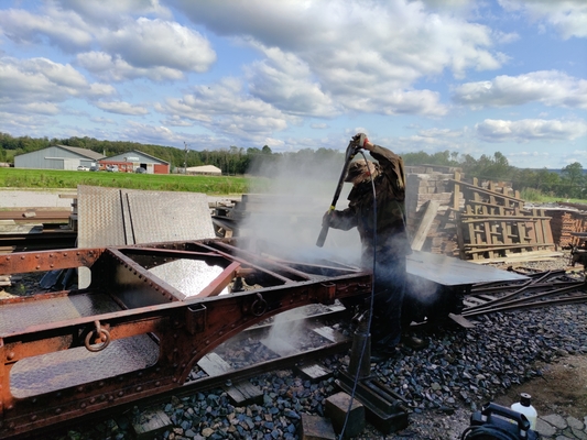

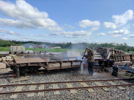

Il fallait également s'occuper de la première plateforme Péchot dont les freins étaient bloqués et la rendre un peu plus jolie.
Les deux bogies ont été démontés et a force de chauffage et dégrippant, les freins sont redevenus fonctionnels.

Une fois dégrippé, il ne restait plus qu'à tout démonter et passer un bon coup de nettoyeur haute pression la dessus,
puis un bon coup de peinture. Comme elle était noire initialement, nous avons maintenu cette peinture.

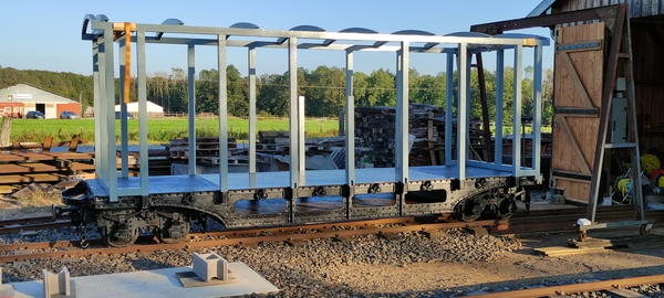

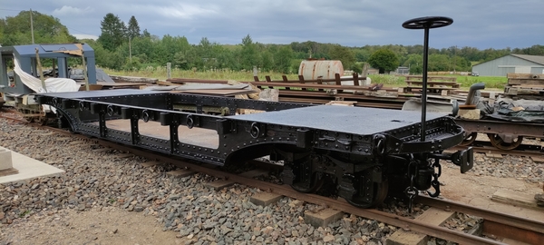

Pour le plancher, nous avons mis en place de la tôle renforcée de 7 dixièmes avec des renforts en cornières pour rigidifier le montage.
Une fois tout peint, il ne restait plus qu'à assembler ce petit monde.
2021-09-01 19.01.24.jpg (197.04 Kio) Vu 2658 fois

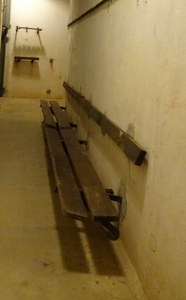

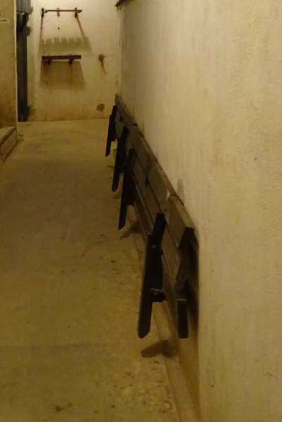

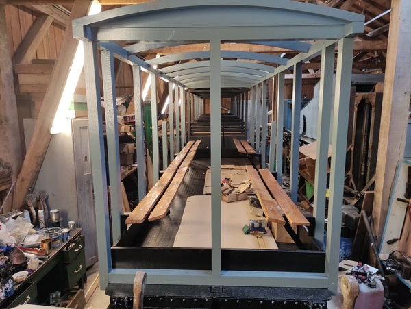

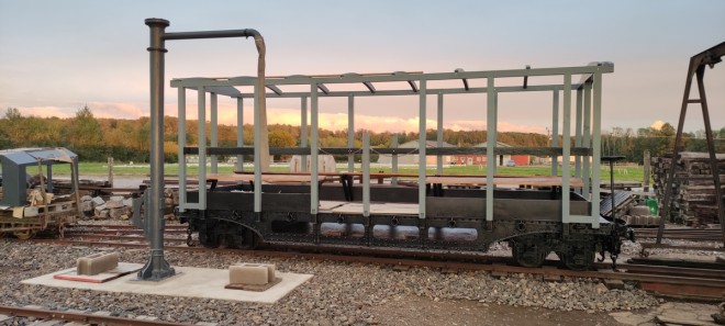

Passons maintenant aux banquettes. Difficile de voir sur les photos comment elles étaient montées.
Je cherchais un système permettant de gagner de la place en tant que de besoin en rabattant la baquette.
Du coup, je me suis inspiré des bancs rabattables situés dans les galeries du fort. Ils sont constitués de cornières assemblées en forme de ciseaux et se replient verticalement le long du mur et se verrouillent dans le dossier.

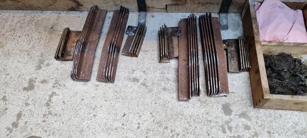

du coup dans des cornières de récup, nous avons découpé, soudé, plié, percé pour fabriquer toutes les pièces nécessaires
2021-08-24 10.34.08.jpg (171.27 Kio) Vu 2658 fois

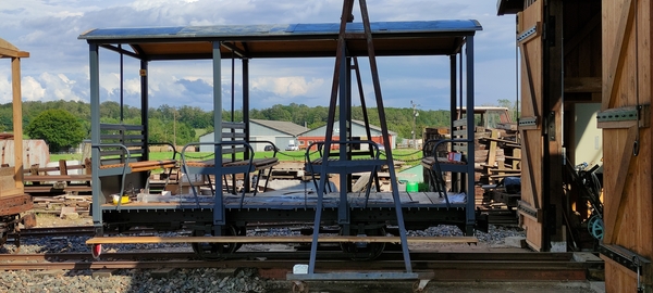

puis les pièces de bois pour les assises et les dossiers ainsi que les planches anti chutes ont été découpées, poncées et peintes et le tout mis en place.
Voila ce que ça donne coté banquettes
2021-10-01 18.40.47.jpg (209.57 Kio) Vu 2658 fois
2021-10-01 18.42.22.jpg (263.38 Kio) Vu 2658 fois

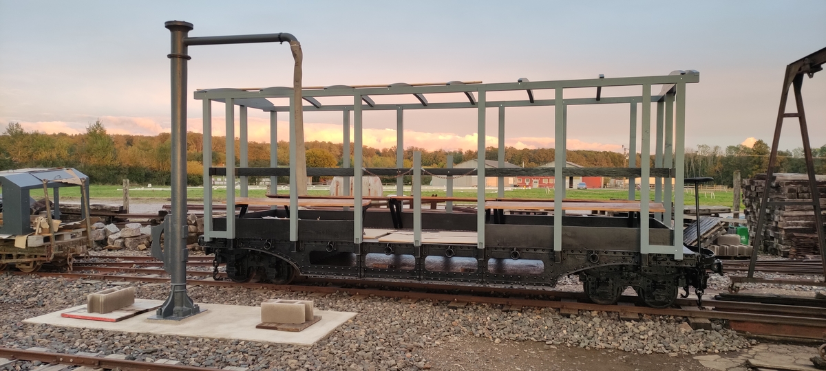

et pour clôturer la soirée, voici la voiture avec ses banquettes complètes (assises et dossiers)
cette photo a été prise ce soir.
Les chainettes de protection pur verrouiller l'accès sont en place.
Maintenant, la fabrication de la toiture peut commencer.

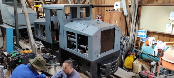

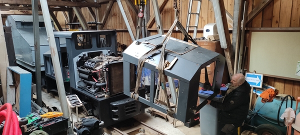

Week end d'assemblée générale.
Ca a été l'occasion de "bricoler" un peu avec les amis qui ont pu venir sur deux jours
Ont été réalisés:
- Remise en place des câbles des sablières du DIEMA
- remontage du tableau de bord du DIEMA
- ponçage et passage au saturateur d'une partie des pièces de bois de la première voiture Péchot
et enfin, très attendu de beaucoup, la remise en place du second capot du DIEMA
voici quelques photos vite fait sur le gaz
levage du capot

le DIEMA est complet
2021-10-10 12.04.39.jpg (172.74 Kio) Vu 2291 fois
