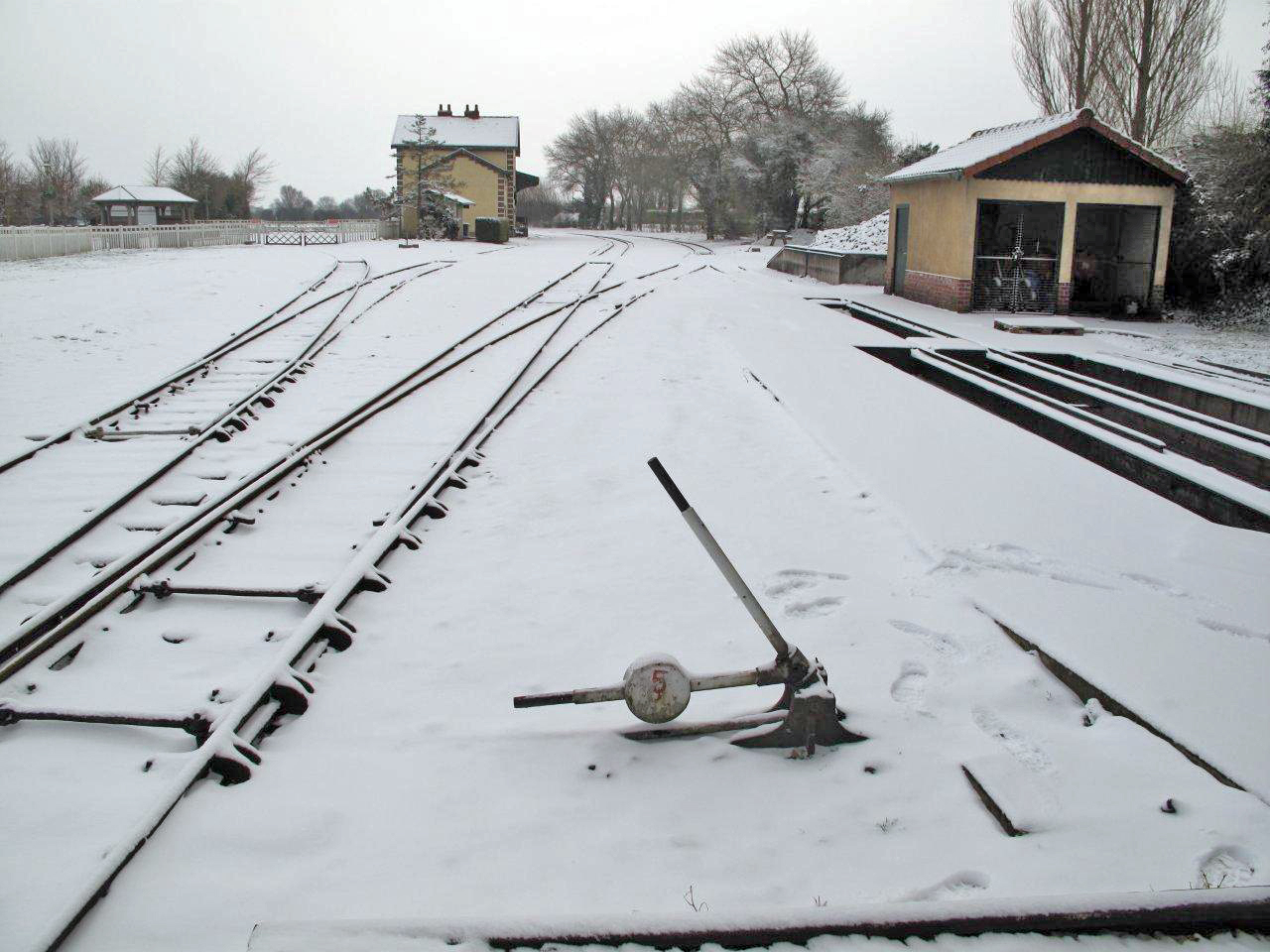

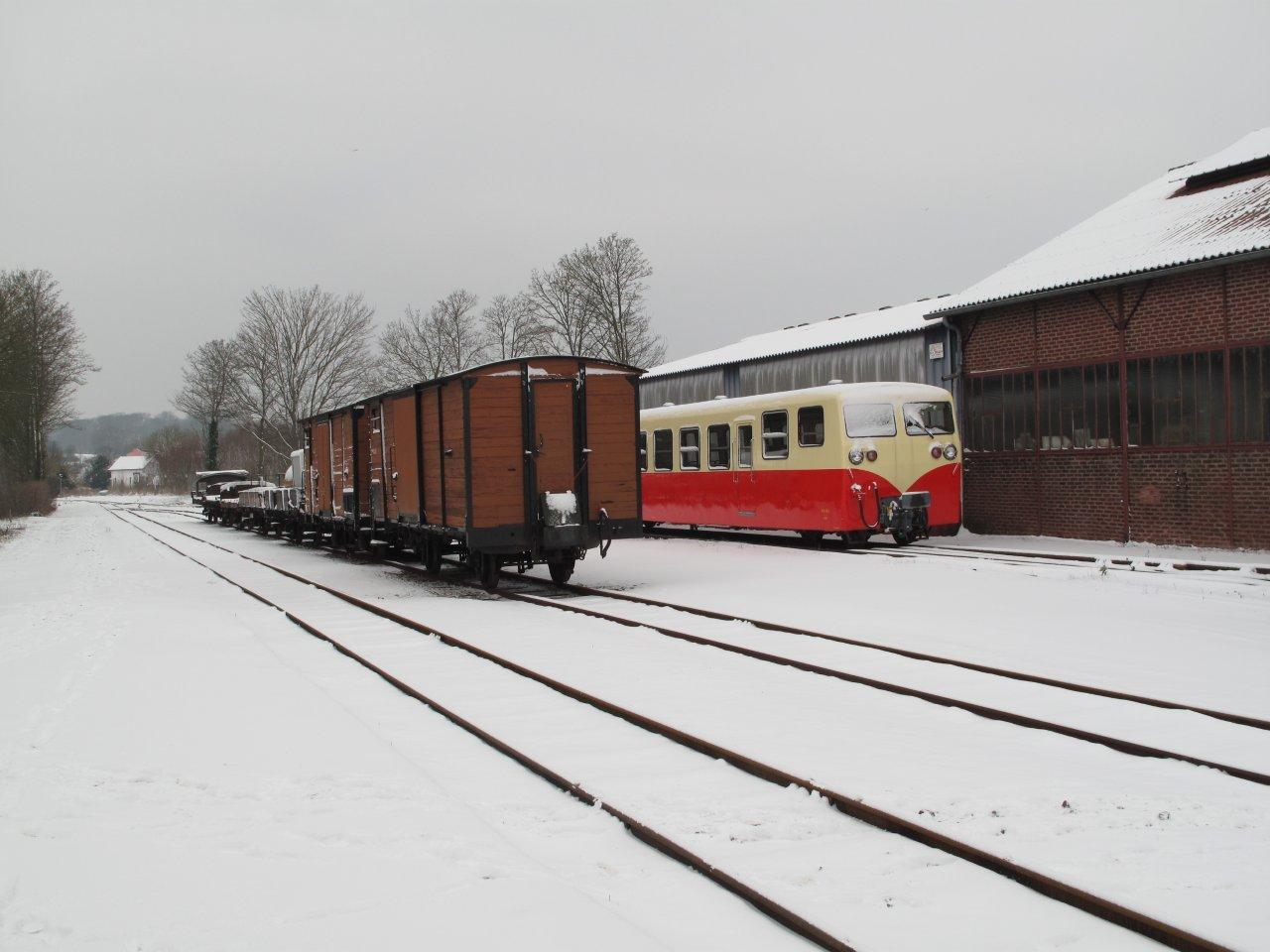

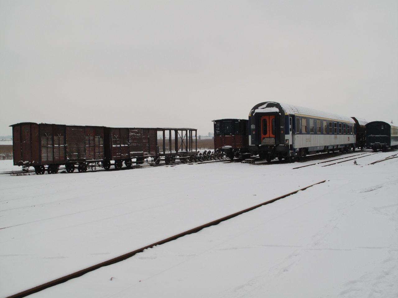

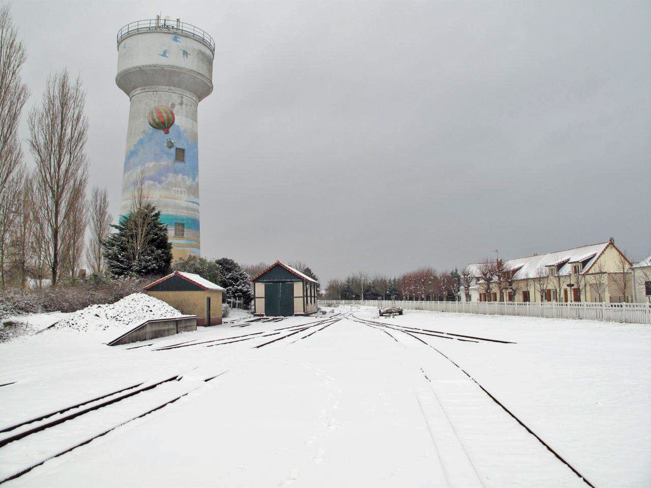

Quelques images du réseau ce matin sous la neige qui n'a pas découragé les bénévoles puisqu'ils étaient quand même une quinzaine à la séance de travail.

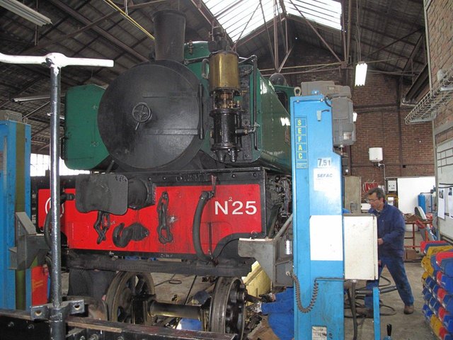

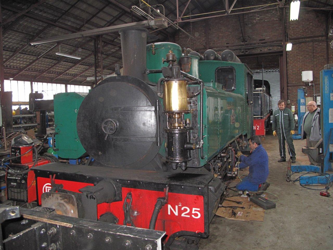

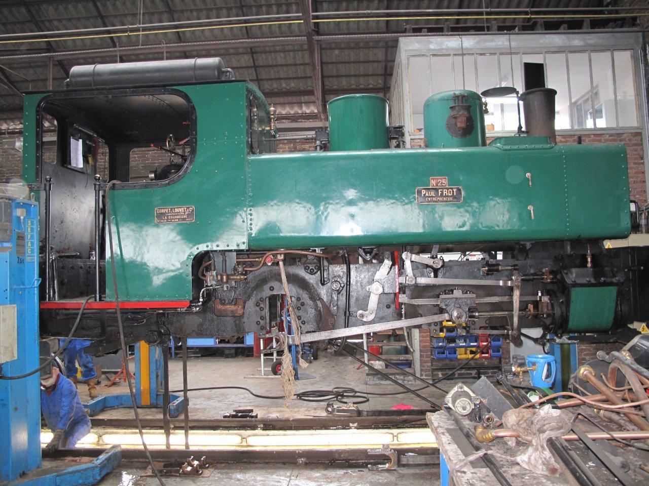

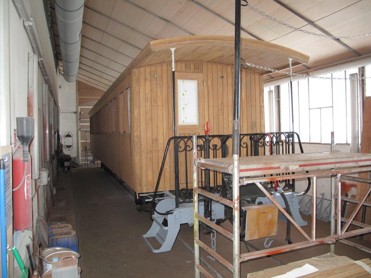

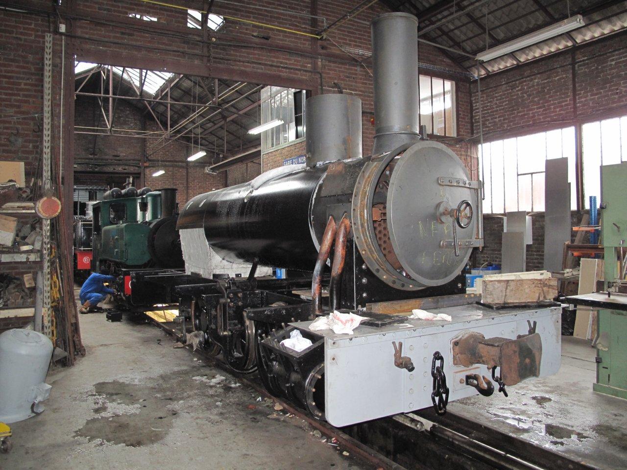

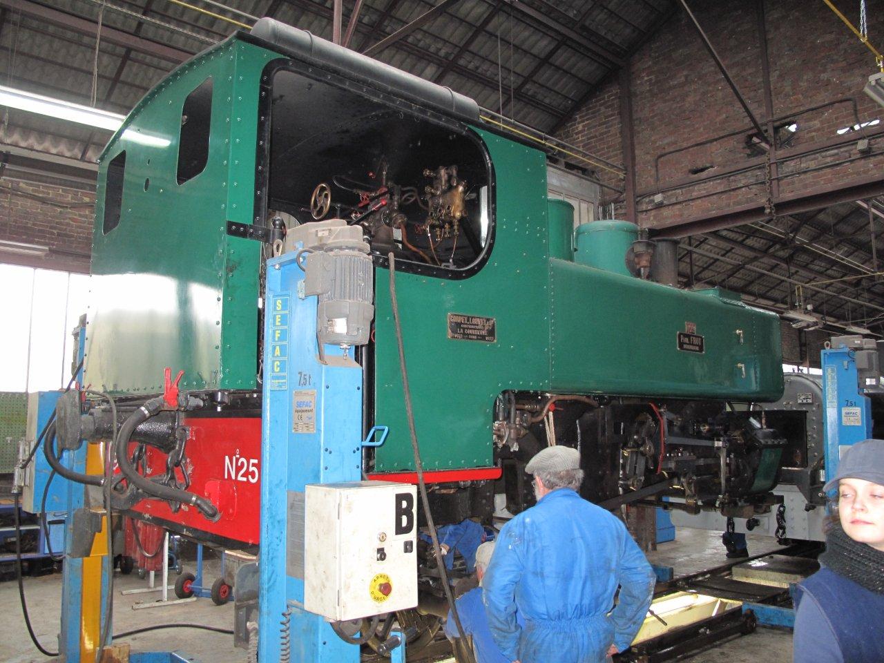

Au programme , le levage de la 020 T n°25, les travaux sur la Pinguely et le 352.
un correctif devra être apporté au calage arrière droit de la locomotive; son coussinet avant gauche a chauffé.
Encore des travaux de mécanique en perspective.

Le Crotoy sous la neige , de quoi faire des cartes postale rafraichissante pour cet été.

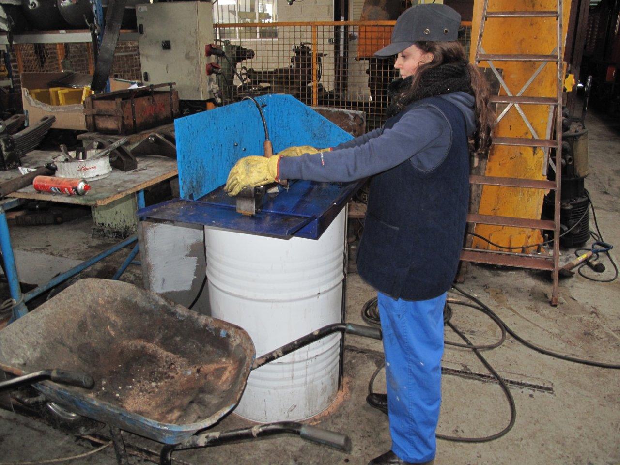

Hé ! oui, sur les 25 bénévoles annoncés 15 sont venus ce samedi en raison des intempéries. Les activités se sont concentrées dans l'atelier comme indiqué plus haut. Mais côté météo, ce dimanche c'est pire car le manteau blanc s'est sensiblement épaissi sur la région. Ce qui va sûrement affecter les travaux de la semaine à venir.

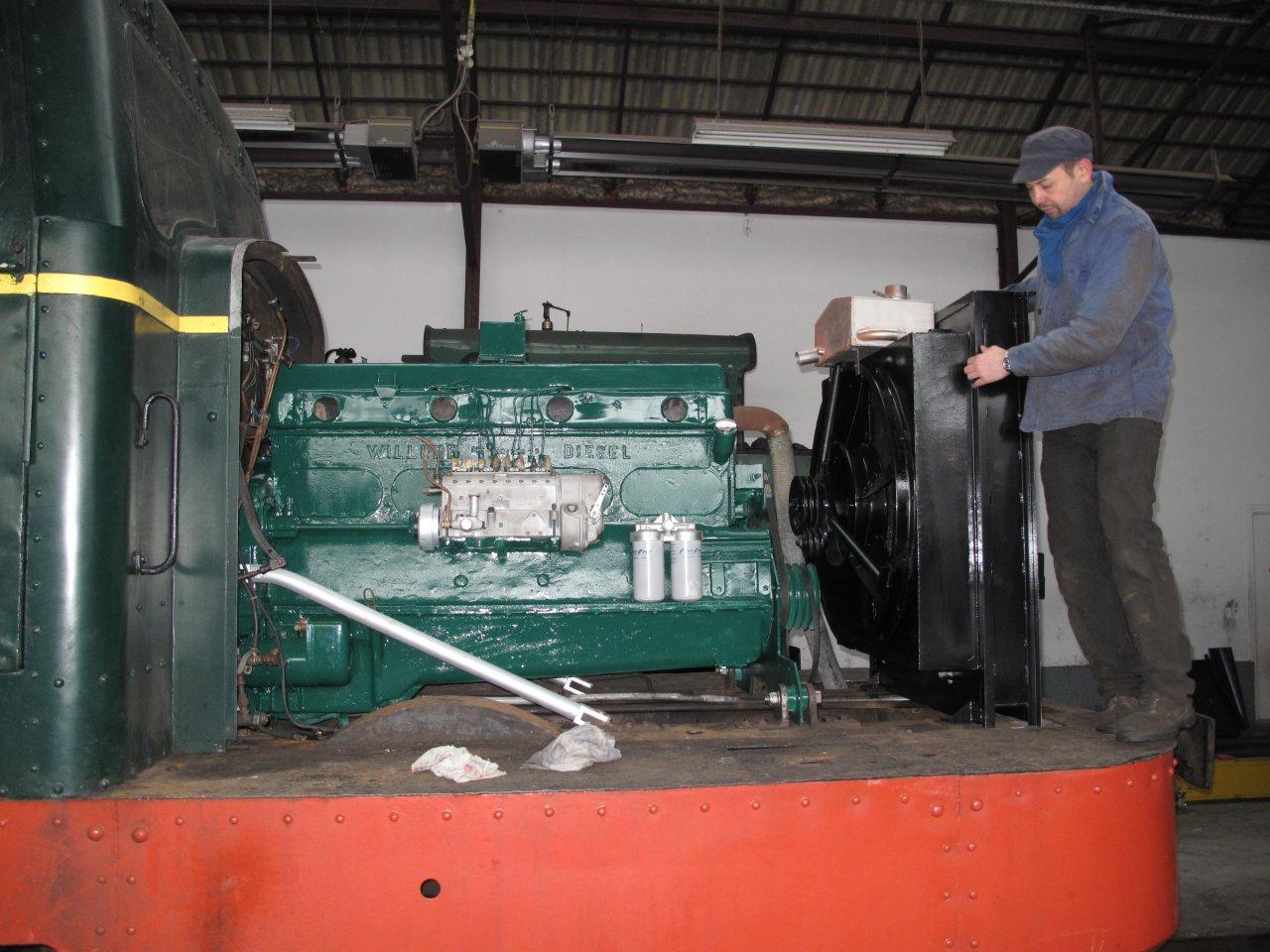

Bravo pour la pose du Willème F8 M 517P.....Je reconnais la petite réserve d'huile* sur le carter des culbuteurs....Ce moteur ne viendrait-il pas d'un des moteurs des locotracteurs CFD Indre & Loire (020C110A ou 020C113 ?)
*: Réserve d'huile pour graissage des culbuteurs, le graissage n'étant pas assuré par la pompe du moteur. A remplir aux prises de service !!!

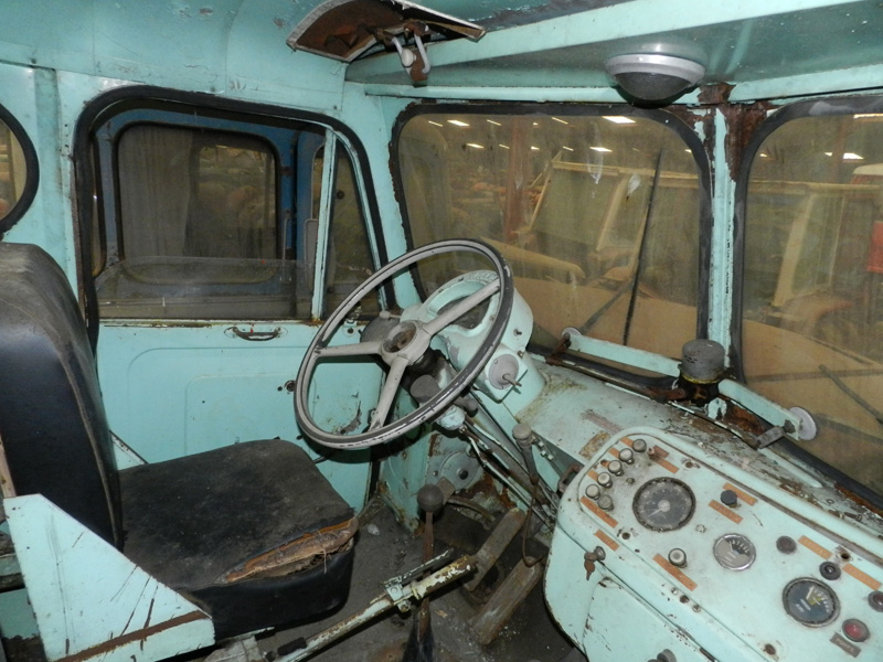

Ce WILLLEME LD 610 se trouve chez un particulier que nous connaissons, à mon avis il sera vendu un jour à un collectionneur, les pièces démontées sont rangées. Photos de novembre 2012.
