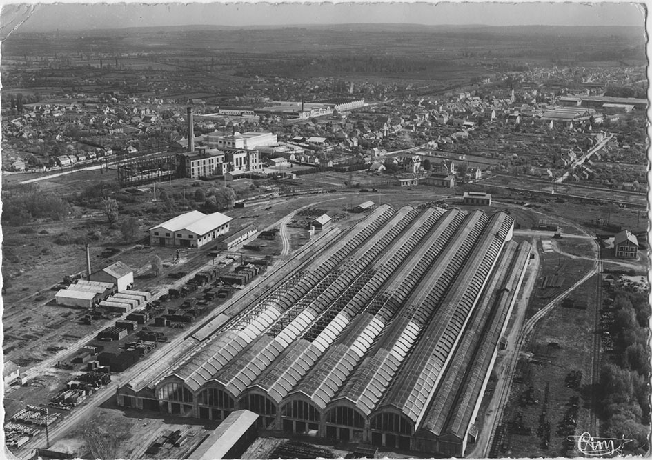

Voilà donc une carte postale d'une emprise ferroviaire. Assez quelconque à première vue
car ce qui est photographié n'est pas un joli et pittoresque paysage. De plus elle n'est même
pas datée.
Sauriez vous de quoi il s'agit ?

Messagepar CA-CBR-TEMS » 10 07 2013 à 08:31
Bonjour
Pour répondre à votre question
Ne s'agirait-il pas des ateliers LE MATERIEL ROULANT (constructeurs de matériel ferroviaire) à Garchizy - Nièvre
Peut être réexploités par une autre entreprise (votre carte postale fait partie des semi-modernes) donc relativement récente.
Car la société Le Matériel Roulant avait eu des difficultés vers 1925. Avait elle pu à cette époque poursuivre ses activités ?
Ou ses installations ont elles été cédées ?
Votre réponse m'intéresse aussi.

Messagepar gnr37 » 10 07 2013 à 20:10
Bonjour.
Lors de ma visite du lieu, les militaires m'ont donné ce petit historique de cet
établissement qui est en partie civil et militaire de nos jours.
Mais en fait, c'est sa période avant, pendant, et après la 2ème guerre mondiale
qui nous intéresse. Surtout ceux qui se passionnent pour la voie de 60 militaire.
Et voici ce qui est dit dans le livre de J.B. Wahl sur la voie de 60 militaire et
cet établissement. Je vous laisse imaginer la quantité folle de matériel que ça devait
représenter.

Messagepar CA-CBR-TEMS » 11 07 2013 à 11:56
Bonjour
Merci de ces précisions que vous m'apportez quant au passé et au présent de feu l'entreprise LE MATERIEL ROULANT
Alors cette carte postale que vous nous avez soumise, était-ce bien les locaux de cette entreprise ?
CA-CBR-TEMS
Messages: 75
Enregistré le: 02 01 2010 à 16:20
Re: CF Militaires et Fortications (ex-loisirs.ign.fr)
Messagepar gnr37 » 11 07 2013 à 19:31
Bonjour.
CA-CBR-TEMS a écrit:Alors cette carte postale que vous nous avez soumise, était-ce bien les locaux de cette entreprise ?
Oui, tout à fait, comme précisé sur l'historique de l'établissement.
Je n'ai pas la date exacte de cette photo sur la carte, mais un élément dessus
va nous aider à la situer à peu près.
Elle comporte quelques détails intéressants, il suffit de zoomer.

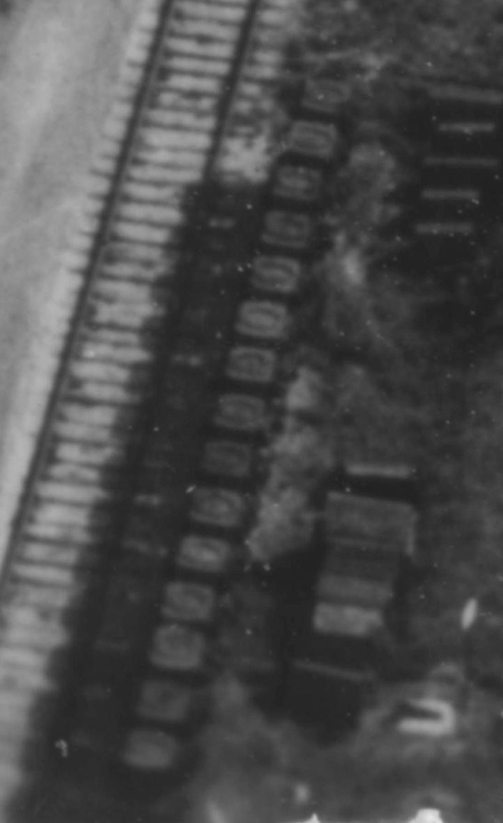

Et voici ce qu'on y trouve :
Deux plateformes Péchot.
Deux citernes prismatiques 8m³ sans leurs bogies.
Des bogies Péchot alignés.

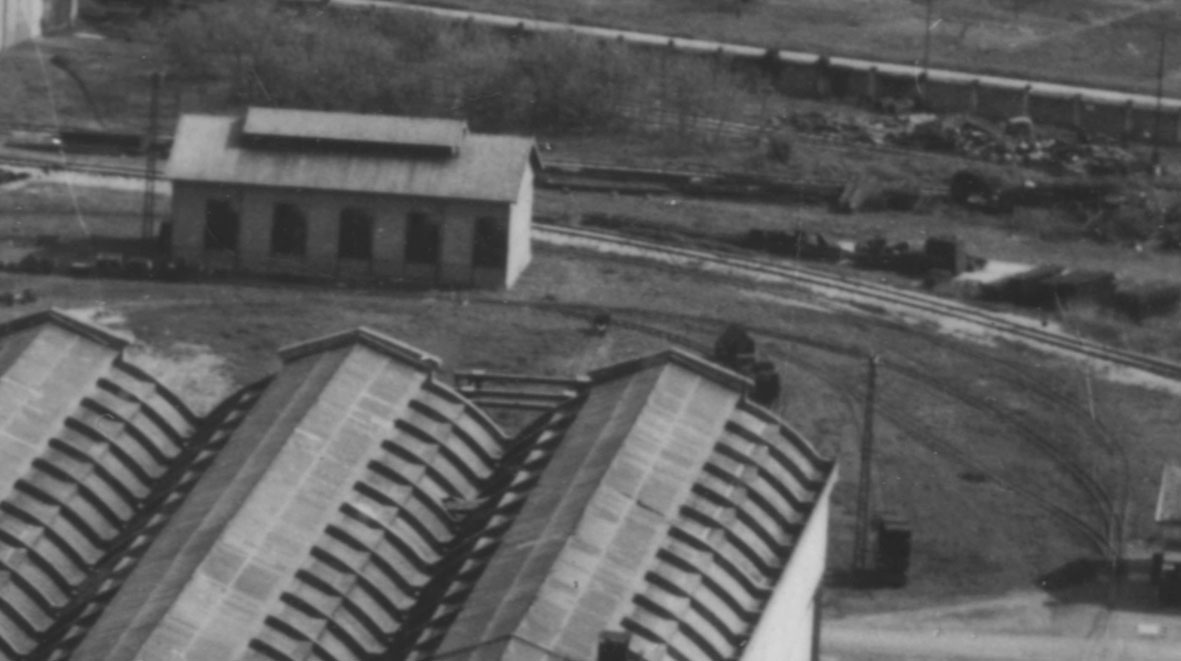

Et juste à côté d'innombrables wagons bennes dans tous les états.

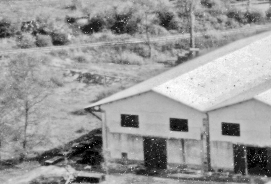

Deux plateformes Péchot cachées dans l'ombre du batiment et un engin
non identifié un peu plus haut.
Autres matériels non identifiés sur les voies de 60.
Et pour finir, un immense tas de bogies Péchot.

Messagepar eric fresné » 11 07 2013 à 20:58
D'après ce que j'avais vu dans la liste Billard, L'E.R.G.G. de Fourchambault a servi au regroupement des T75D éparpillés en Europe pendant la seconde guerre mondiale. Sinon, il y a moyen de dater le cliché ?

Messagepar gnr37 » 12 07 2013 à 00:14
Bonsoir Eric.
La photo a été prise entre le 30/07/1949 et le 25/04/1953.
