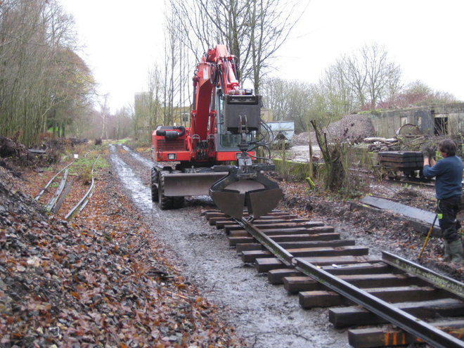

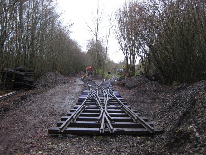

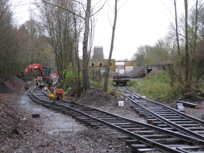

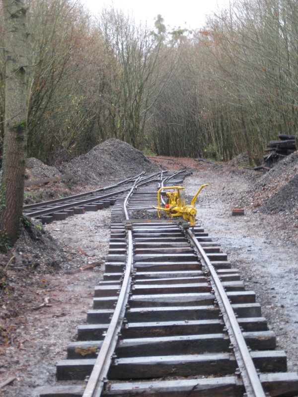

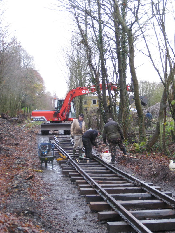

Un début de voie a été posé juste après la TJD, une pensée à ceux qui ont bossé sous la pluie aujourd'hui (le moteur de la tirefonneuse a encore fait des siennes...). Pour la TJD les pièces servant d'entretoises pour les lames sont en cours de réalisation par notre chaudronnier, pour les éclisses il faut les reprendre un peu pour être bien en place.

Bravo pour ce beau travail; la TJD m'impressionne;

Question : Vu la position de la TJD, y aura-t-il une double voie depuis la gare jusqu'à la sortie de la zone après la TJD ?

Oui tu as raison, il va y avoir un bout en double voie. Mais c'est plus exactement un évitement (d'environ 130m utiles)
La voie en cours de pose servira au retour de la machine seul pour se remettre en tête.
Et nous pensons que la voie à quai ( la deuxième voie ) sera en place d'ici fin mars.
Ensuite lorsqu'un locotracteur pourra loger sur place nous feront une campagne de ballastage afin de stabiliser la voie avant de bourrer l'ensemble.

Pour la tirefonneuse TS, il faut remplacer le moteur W 110 par quelque chose de plus récent. #B5

Si vous avez une tirefonneuse neuve à donner on prend!!!!
Oui on est partie sur cette piste, ou peut-être l'achat d'une tirefonneuse plus récente. ( a moins que le rêve de TDS se réalise :rod_mdr2 )
Si tu as des pistes de moteurs qui s'adapte bien on est preneur. #B5
On pensait par exemple à du Honda....
