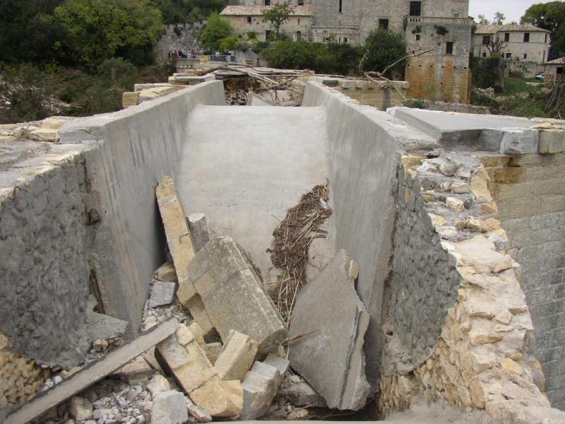

Pour en revenir au sujet et au lapin bétonneux, je ne voulais pas le dire mais c'est vrai que le béton a l'air mal fait.
Quant aux ponts cintrés, on a effectivement commencé par "imiter" le travail de la pierre en réalisant d'abord les voûtes et les piliers, généralement bien dosées en ciment.
Puis on remplissait, car les voûtes tiennent mieux lorsqu'elles sont chargées, principalement face aux éventuelles poussées vers le haut.
Accessoirement, c'est plus pratique aussi lorsque c'est plat pour faire passer un chemin, de fer ou pas...
Voilà l'exemple d'un pont en pierre (Pont St Nicolas, près d'Alès), dont les voûtes ont littéralement été vidées lors de la gigantesque crue du 9 septembre 2002 :
L'enduit étanche date d'une précédente restauration.
(Photo prise il y a longtemps chez Nénette, pour une étude perso sur les gorges du Gardon).
