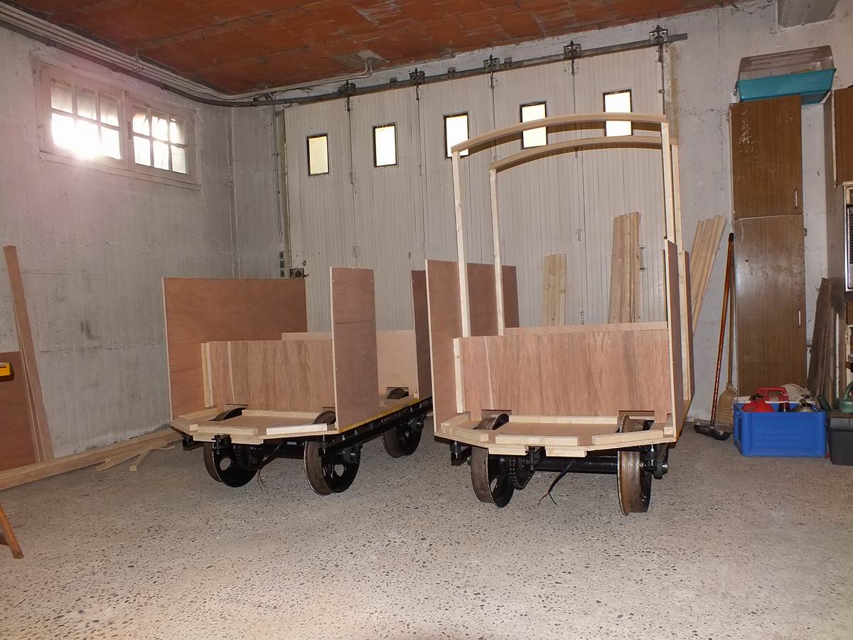

declic a écrit:On attaque les choses sérieuses !
C'est dommage, ça cache la mécanique :H1 :H1 :H1
Hé!!! elle est cool ta board!!!! #B6

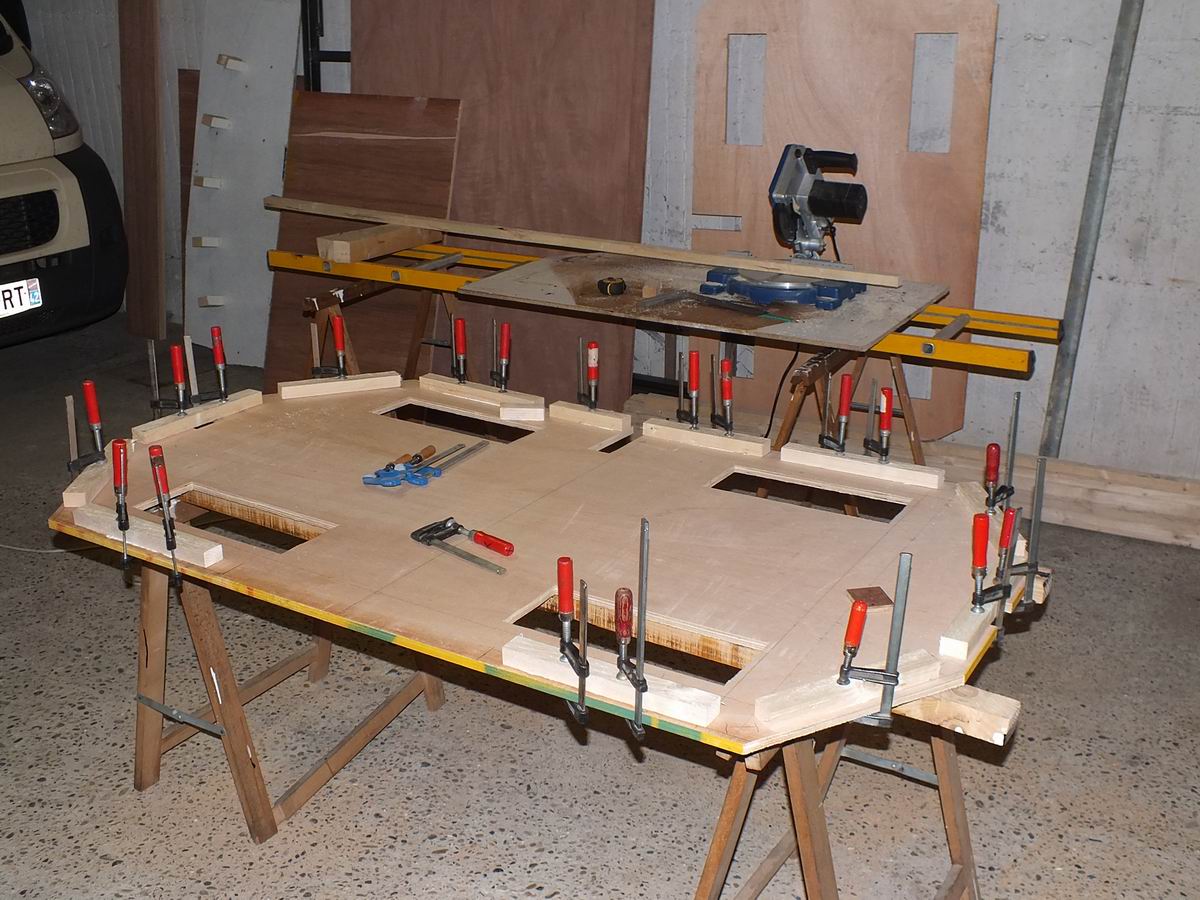

Ça avance doucement (le chantier, pas le "frigo" !...)
Pose de la ceinture sur le plancher

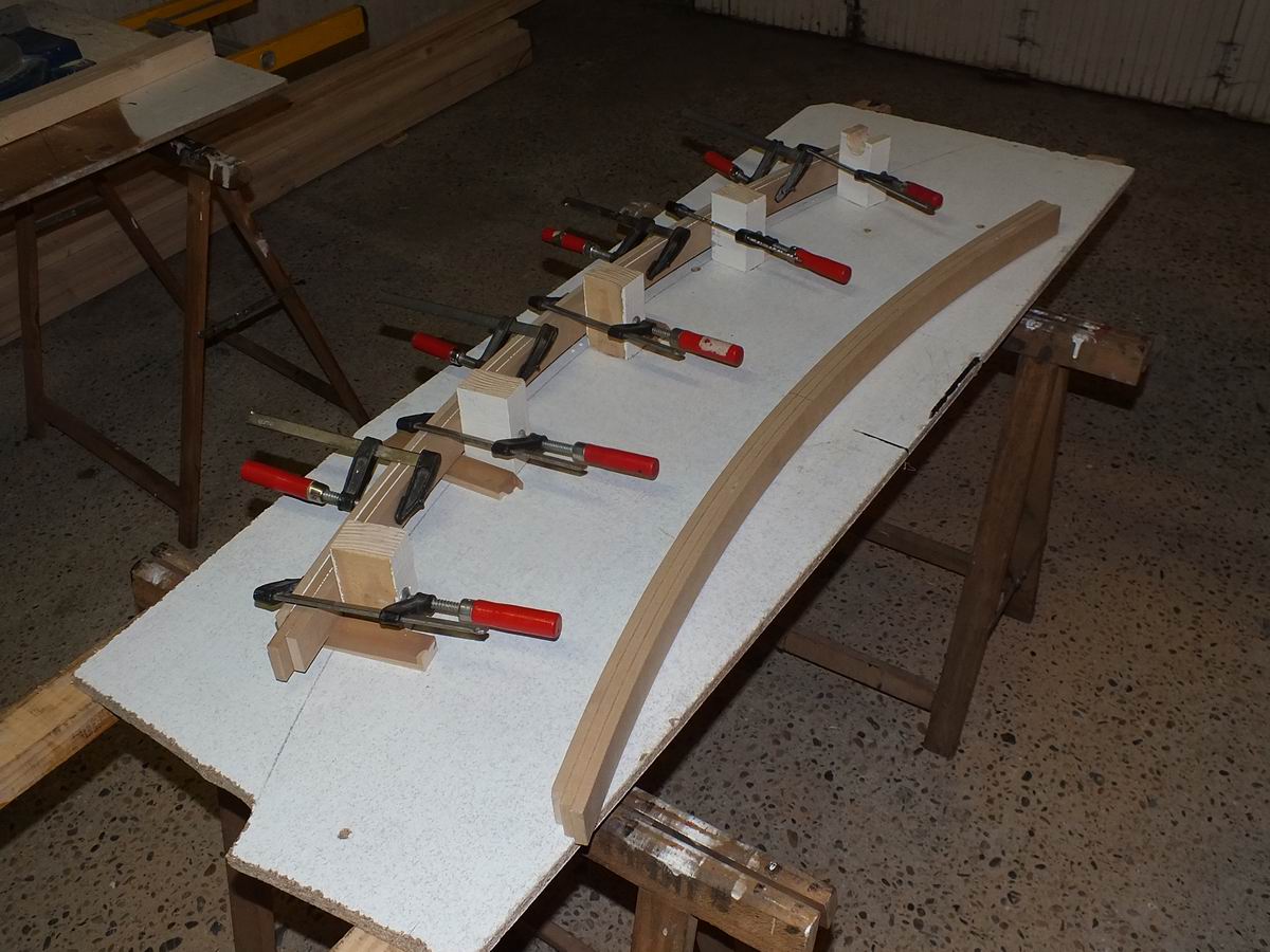

Fabrication d'un "moule à barrot" et premier barrot de toit

Messagepar Sixtifs » 28 02 2015 à 00:02
Ah zut, je n'ai pas fait de barrot de toit pour le mien.
NB. les visiteurs du frigo qui font plus de 1,60m ont intérêt à porter un bérêt rembouré.
H4
Déclic, soit sympa avec eux, arrondis largement les arrêtes inférieures.
P.S. J'adore le bois lamellé collé.

" Fabrication d'un "moule à barrot" et premier barrot de toit "
Ou plus traditionnellement : Cintreuse maison :D . #B6 E2 .

Messagepar declic » 02 03 2015 à 19:00
Ça commence à prendre un peu de hauteur.

Re: Un "Frigo du Cardinal" en voie de 60
Messagepar UmaDeva » 02 03 2015 à 20:17
Ha oui, moi çà me plait bien, vraiment.
On peut vraiment se rendre compte de l'encombrement à présent ;)
