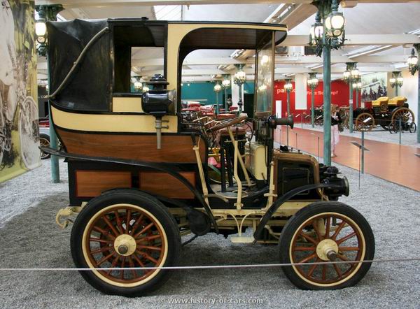

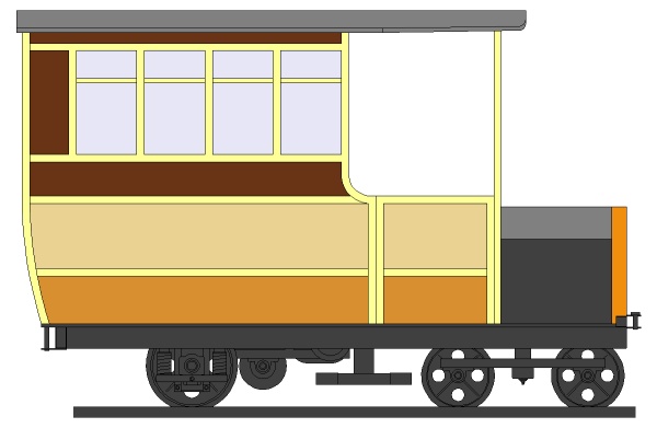

J'ai l'intention de le faire style (très) vieille voiture genre Panhard & Levassor A1, en bois vernis marine. (mais le capot est noir et or :rod_siflet )
Ce n'est pas définitif et je suis en pleine période de cogitation, mais voila une des "pistes" que j'envisage....
(c'est juste une évocation, la texture "bois verni" n'étant pas représentée)

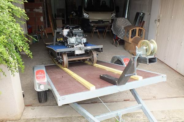

Ces deniers jours, j'ai travaillé sur la remorque et les accessoires pour charger/décharger.
Rampes, treuil, finalement, au garage, ça va plutôt bien ! :ipb-251
Reste à voir ce que ça donnera en voie ?.... :F9

Le bois a une résistance à la compression suffisante, surtout quand il s'agit d'un engin qui ne dépasse pas 150 kg par roue.
Par contre, bien sur, la rampe est renforcée par une poutre métallique (tube rectangulaire 60 x 40 x 2)
En tout cas, ce système simple et classique est mille fois plus pratique que celui de ma précédente petite draisine (la cabanne de jardin, ou la cabane à fritte, pour les belges :F5 )
