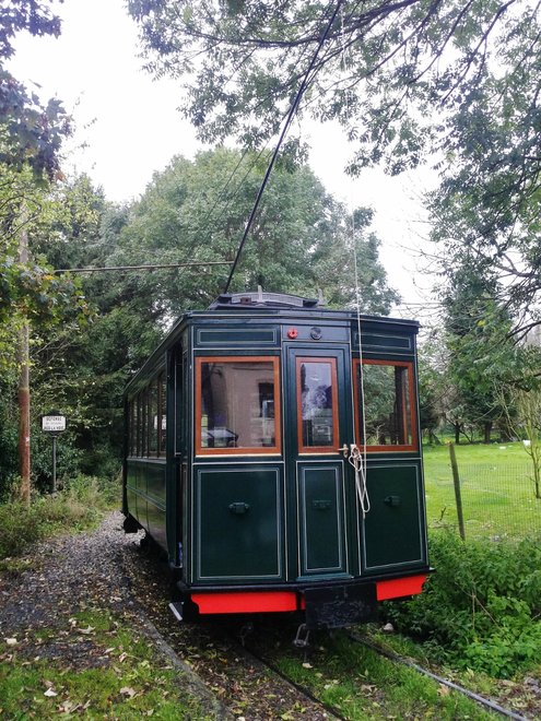

Ce dimanche, la Manage est allée pour la première fois par ses propres moyens jusqu’à l’Entreville pour faire des essais de freinage.
Aussitôt rentrée, les travaux de vernissage intérieur ont repris.

Elle est encore plus belle en extérieur. J'espère qu'elle roulera pour la nocturne.

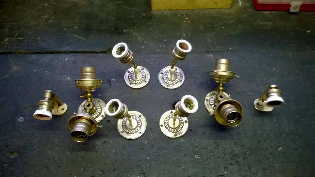

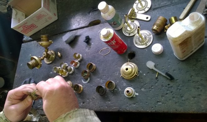

Aujourd'hui, astiquage et assemblage des pièces d'éclairage de la Manage à la maison avec Luc: (ça fait beaucoup de "age" #A8 )
Plus qu'à les monter dans le tram :D

c'est vrai qu'avec Luc, ça fait âgé .. C7 :rod_mdr2
super boulot :ok

locotram a écrit:Plus qu'à les monter dans le tram :D
Ce qui sera fait dimanche...

quelle est la tension d'alimentation de l'éclairage ? avec les nouvelles lampes ça ne doit pas être facile à approvisionner.
Elliot
Messages: 1468
Localisation: Bourgogne
Re: ASVi: Tramway historique Lobbes-Thuin
Messagepar Eric binamé » 16 10 2014 à 21:56
600V en série de 6 à l'origine. Modifié parfois en séries de 3.
Donc, lampes de 110 ou 230.
Tout ce trouve encore quand on sait ou chercher.

Sauf que dans un tram de 100 ans, ça ne vas pas le faire.
D'abord pour l'aspect, ensuite parce que les lampes modernes ne fonctionnent souvent pas en courent continu et ne résistent pas aux chocs du au roulement.

"Les trams de 100 ans", c'est quand même un marché assez réduit ;-)
Pour l'aspect courant continu: je travaille dans un labo spécialisé dans les sources de lumières. Les lampes type incandescence et halogènes fonctionnent indifféremment en continu et en alternatif. Les lampes à LED et de type CFL contiennent systématiquement un étage de redressement AC=>DC. Les LED travaillent sous courant continu; les CFL sous courant AC à 20 kHz.
Pour l'aspect "choc", une LED tiendra beaucoup mieux le coup qu'une lampe à filament. Il y a aussi des petits spots à LED qui travaillent en AC et en DC basse tension (12-18 V).
