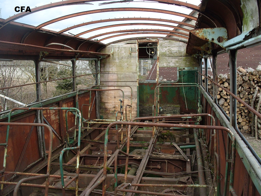

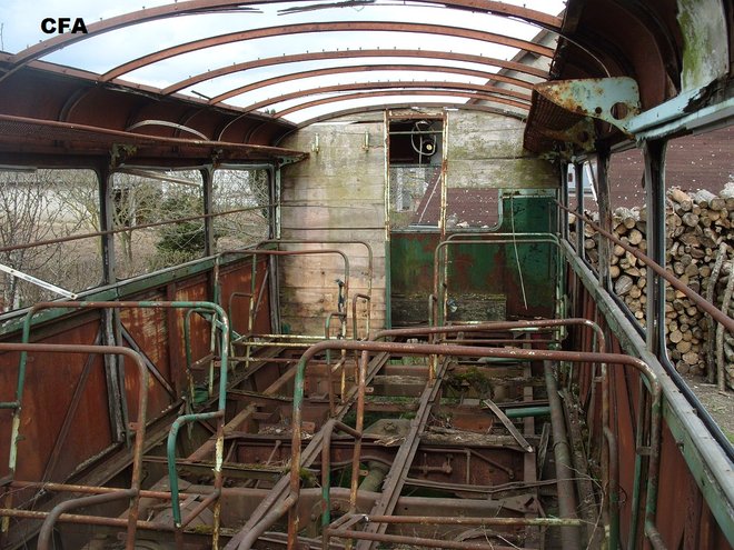

Toujours aussi impressionnant. Regardez le "pédalier" du De Dion, avant et après restauration !!!

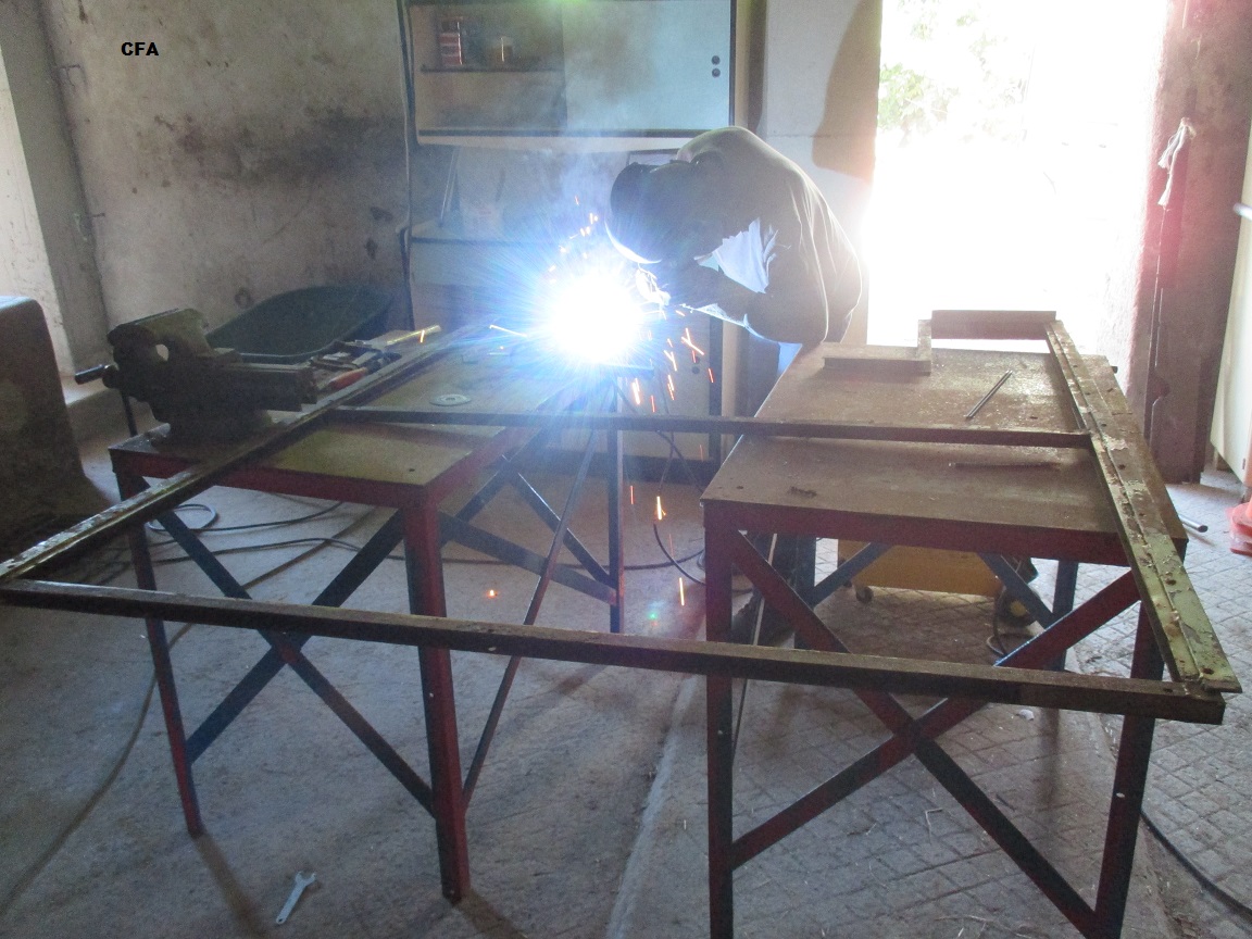

la séparation est pratiquement terminée, on a repris les soudures d'origines par plaisir de terminer les choses commencer en 1935 et à l'abri de la chaleur.
Je reprend à la cote identique les dimensions des pièces pour ne pas me faire avoir.
Il reste à installer les u intermédiaires pour les vitres.
L'apprêt et la peinture.

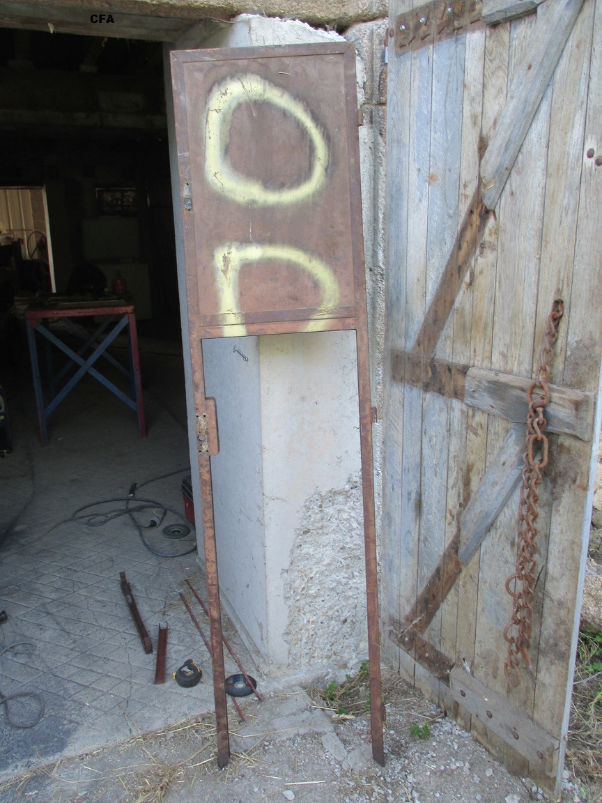

La porte de la cloison du fond de l'autorail est déjà démontée et en cours de remontage. Le contreplaqué du bas est à changé et remettre une tôle pour un strapontin. Début de semaine prochaine elle sera terminée.

La photo du bas, est-ce une porte intérieure d'accès cabine?

[quote="rail1435"]La photo du bas, est-ce une porte intérieure d'accès cabine?
C'est la porte du fond qui donne accès au compartiment baguages, mais je me pose des questions était elle efficace et utile ??? pas forcement sa largeur est de 44 centimètres mais l'espace réel de la porte de 40 centimètres.
Je veux bien croire que le coca et les mac do n'existaient pas ou très peu mais même un pélican avec les ailes ouvertes aurait du mal à passer.
Ce devait être le bordel avec les valises et autres, combien se sont coincés dans cette porte ???? :rod_siflet :rod_siflet :rod_siflet

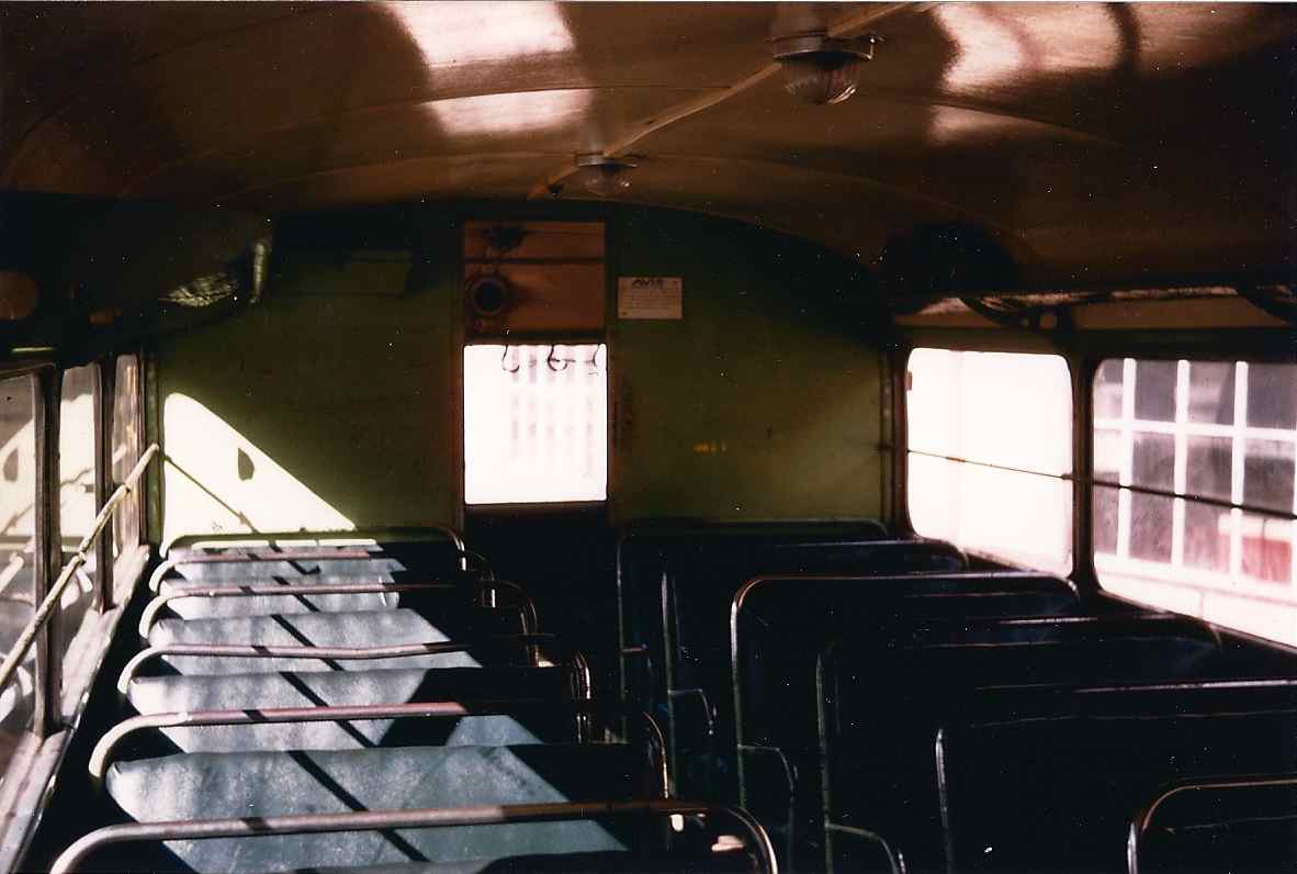

Photo collection Joël ROYER bien utile pour nous aider.
