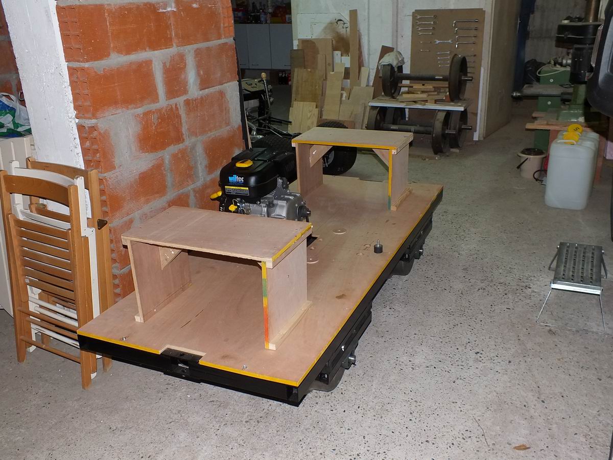

Beau travail, mais ça fait quand même zarbi de voir un moteur fixé sur du bois!!!
rail cassé
Messages: 1503
Localisation: haute savoie
Re: Un petit tramway original en voie de 60
Messagepar declic » 30 10 2014 à 20:04
C'est pour valider le principe et aller en voie rapidement pour évaluer le reste (souplesse de l'embrayage y compris en rampe, tenue de voie, passage des aiguilles, facilité pour tirer et pousser un wagonnet, etc...)
Mais je te rassure, si "ça marche" je ferai un joli berceau métallique maintenant que je sais souder comme un pro (ou presque :mdr2: )

Donc si tu laisse ta poulie, plus de problème de cote!!!!! Sinon, il te faut deux poulies jumelées de différents diamètre, une boite de vitesse quoi!!!!! :H1

le châssis bois doit procurer une certaine souplesse, non ??? :D3
Messagepar declic » 31 10 2014 à 09:26
Le châssis de l'engin, lui, il est métallique. Et trop rigide (il y a facilement une roue "en l'air" si le sol n'est pas plat H4)
Pour le moteur, la planchette contribue peut-être à l'élasticité du bazar, en complément des "silents bloc"
Bref, encore une fois, c'est sur les rails qu'on va voir (et entendre ) ce que ça donne.
J'ai l'intention d'aller à Montalieu, parce que c'est le plus facile pour moi, mais aussi, si possible, au Creusot, car comme "juge de paix", ce n'est pas mal comme circuit !....

C est quoi ces essieux caches au fond de ton garage???
Petolat
Messages: 653
Enregistré le: 23 07 2014 à 15:46
Localisation: Sur un volcan
Messagepar vapeur65 » 03 11 2014 à 21:54
oui c'est quoi ? :rod_mdr2
