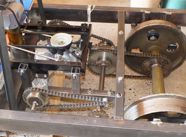

Messagepar declic » 25 05 2012 à 17:48
J'ai inventé un nouveau type de transmission :H1
(Mais non... #B8 C'est un éminent membre de ce forum qui m'a soufflé l'idée... :maitre: )

Messagepar Elliot » 25 05 2012 à 18:56
Quel est l'avantage?
Elliot
Messages: 1468
Localisation: Bourgogne
Re: Un petit "railcar" en voie de 60
Messagepar declic » 25 05 2012 à 19:16
Suivant comment je met les chaines (une des sorties du pont bloquée ou non) ça permet deux gammes de vitesses (0 à 10km/h) et (0 à 20km) à choisir en fonction du circuit.
(Comme les F1, je choisi la transmission suivant le lieu :H1 )
Plus un vrai point mort, ce qui manque à la transmission hydro.
