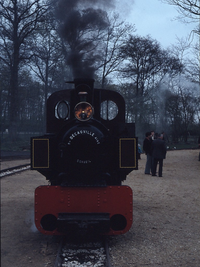

J'ai appelé la lanterne "Decauville" car elle est originaire du TPT dont la Sté Decauville a été la première exploitante.
En tout cas belle restauration !!!
La lanterne le 27 Avril 1978 à l'inauguration du feu CFSE :

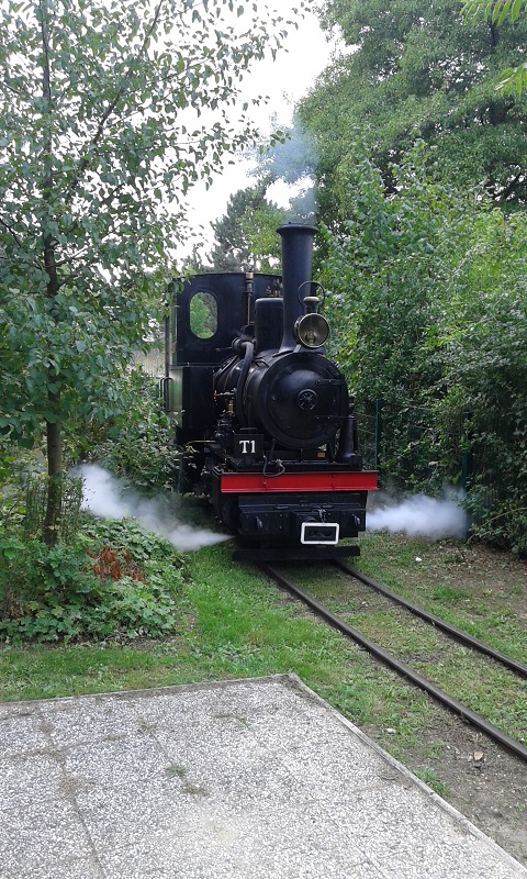

Messagepar Tiékoro » 06 09 2015 à 21:32
Petites images de la sortie d'aujourd'hui aux Chanteraines :)

Sur les locos à vapeur du CFC, de plus petit panneaux "T1" et "T2" noirs avec inscriptions en blanc ont remplacé les ancien panneaux plus grands blanc avec inscriptions en noir. Pour les photographes c'est beaucoup plus agréable, les anciens panneaux gachaient souvent les photos. Depuis quand est-ce le cas et est-ce-que c'est volontaire?

tkautzor a écrit:Sur les locos à vapeur du CFC, de plus petit panneaux "T1" et "T2" noirs avec inscriptions en blanc ont remplacé les ancien panneaux plus grands blanc avec inscriptions en noir. Pour les photographes c'est beaucoup plus agréable, les anciens panneaux gâchaient souvent les photos. Depuis quand est-ce le cas et est-ce-que c'est volontaire?
A cette question, je réponds que c'est pour l'instant une idée personnelle que j'aie eue il y a déjà plusieurs années (la première application a eu lieu sur la 020 O&K Bertha arrêtée depuis déjà un bon bout de temps...) car je trouve aussi très inesthétiques ces plaques qui pendouillent au bout de leurs chainettes et se balancent au gré des trépidations des engins en laissant des traces assez laides dans la peinture.
J'ai préparé une série de plaques mais n'en ai encore peint que deux paires (T1 et T2) qui ne sont utilisables que sur la 030 O&K que j'ai munie de porte lanternes qui peuvent recevoir aussi les petits panneaux de numéro de train ou d'autres marquages tels qu'une plaque de fin de convoi lors d'une circulation HlP.
J'attends donc d'une part l'aval des autorités (il faut changer les habitudes et convaincre les décideurs...) et surtout d'avoir le temps de le faire car il faut non seulement peindre toute la série de plaques (T3, T4, Train spécial etc.) mais encore munir de supports tous les engins moteurs (avec adaptation propre à chaque type!).
Dans la foulée, j'aimerais aussi poser des supports sur le matériel remorqué pour y placer la marque de fin de convoi... du travail en perspective!
Donc l'utilisation de ces panneaux métalliques dont le positionnement s'inspire des "cinémas" du Nord et le graphisme bicolore reprend celui du marquage ombré des traverses des machines de grands réseaux, n'est pour l'instant qu'un essai. J'espère avoir la possibilité de le généraliser bientôt.
Une nouvelle fois ma 030 O&K joue un rôle de prototype :rod_siflet .
Si cela vous plaît, n'hésitez pas à de faire savoir, cela m'aidera!
