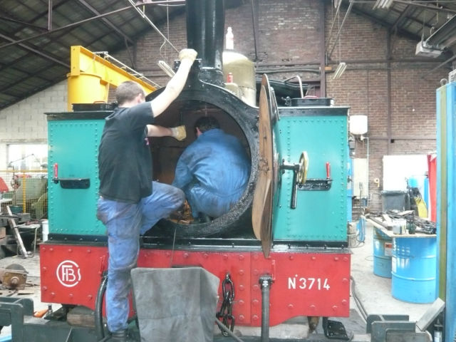

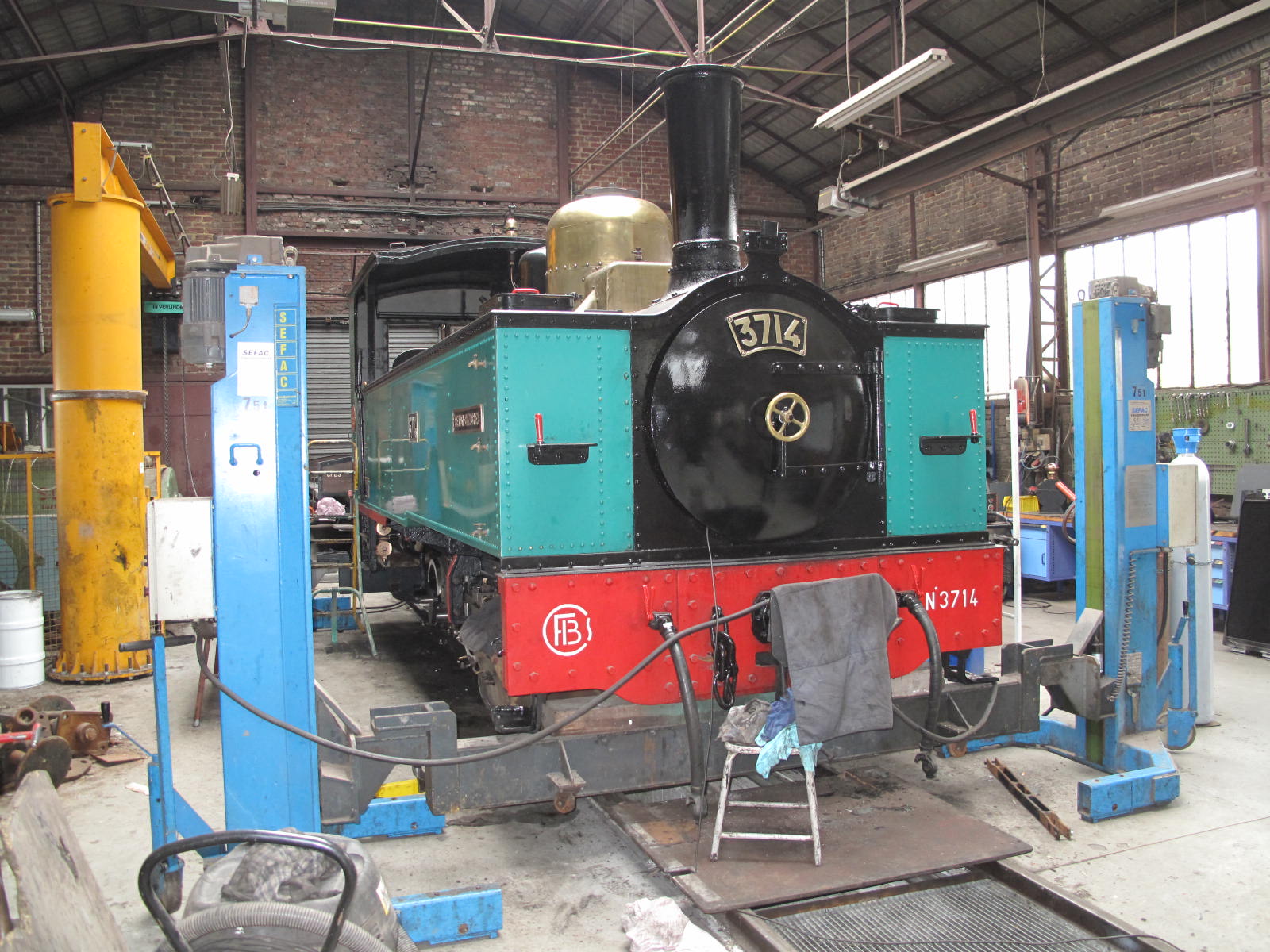

L'équipe salariée de l'atelier s'active au remontage du mécanisme de la 031buffaud-robatel et de divers élément après révision.
Pose d'une nouvelle colonne d'échappement

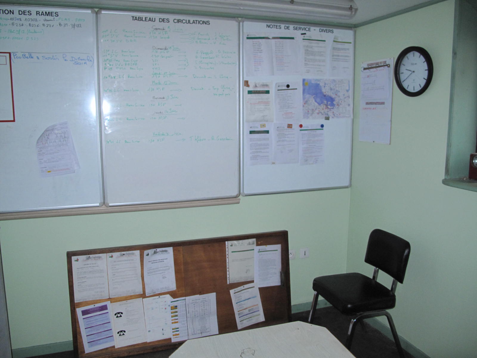

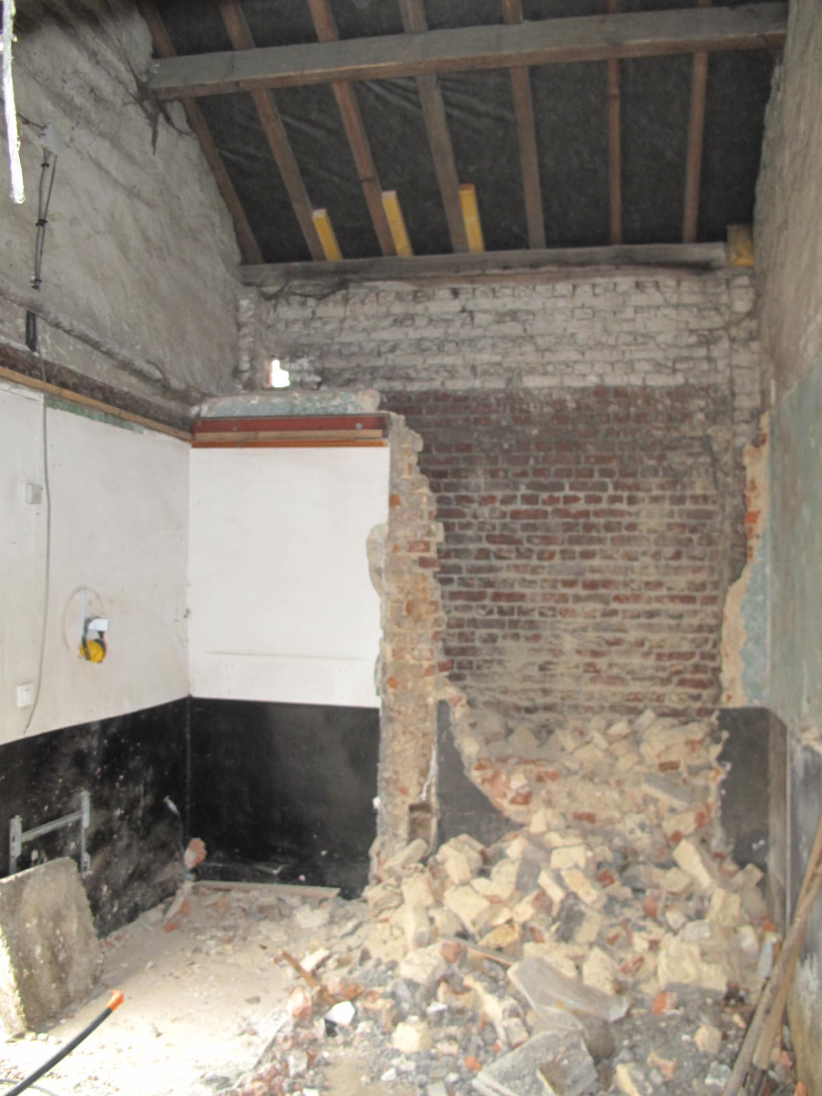

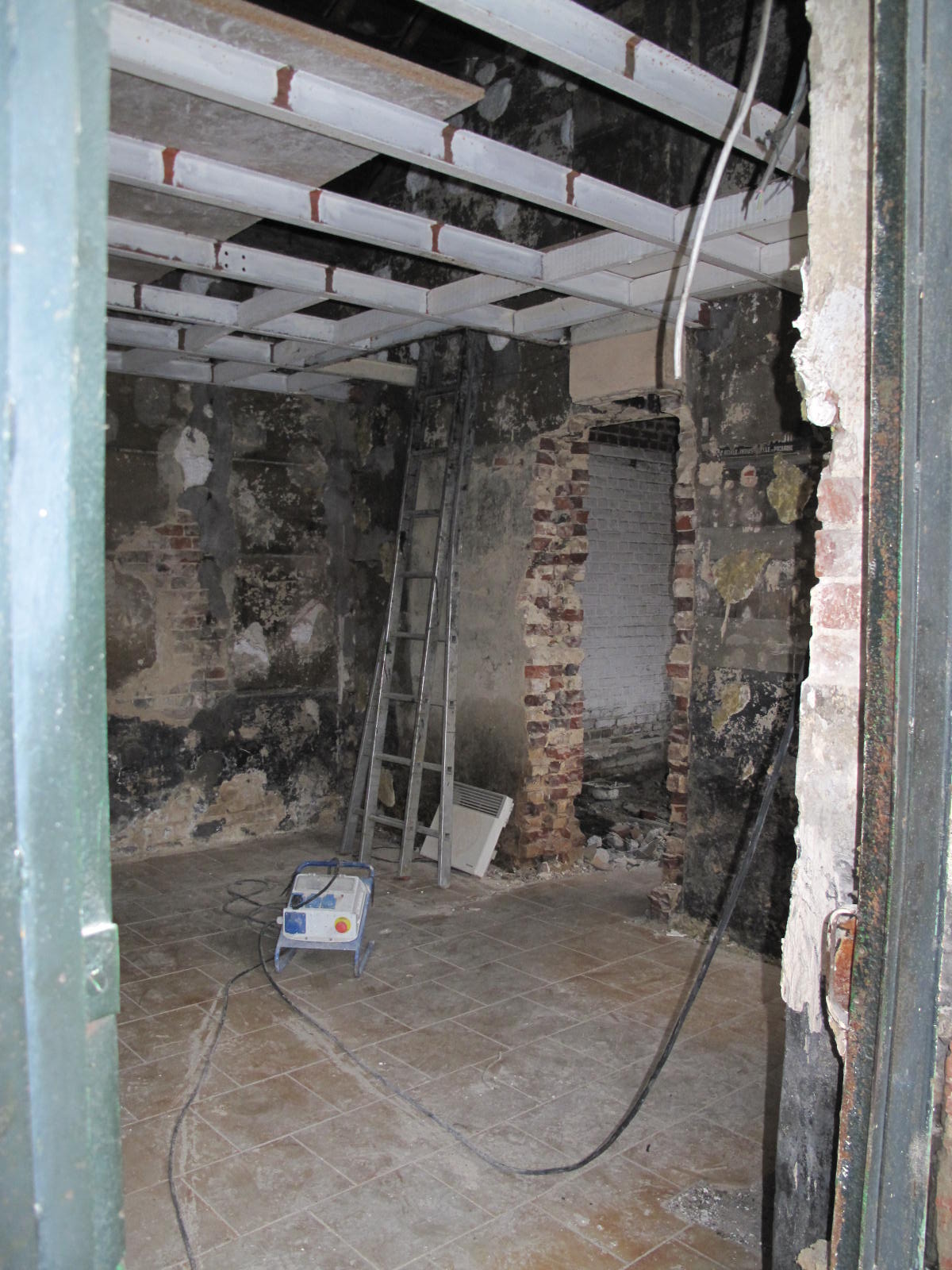

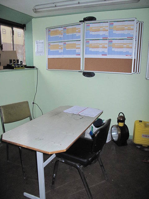

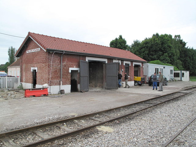

Cette fois la rénovation complète du local social dit "local syndical" a débuté. Après déménagement des locaux et transfer du local de prise de service dans l'atelier, du dortoir, sanitaires et salle de repas dans un mobilhome provisoire, le batiment fut fermé pour travaux.
Les travaux vont s'étaler durant tout l'été, on sera donc dans le provisoire durant cette période. Fin septembre de nouveaux locaux aux normes en vigueur et plus spacieux seront mis en service. :D

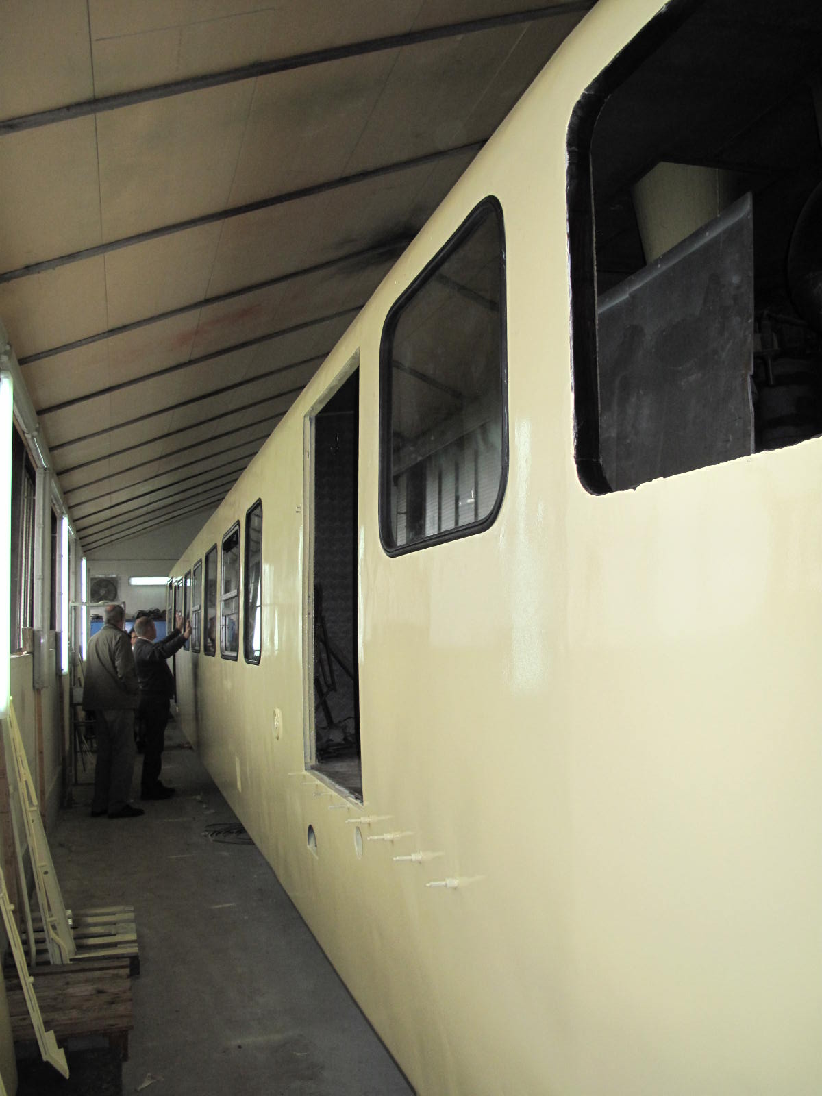

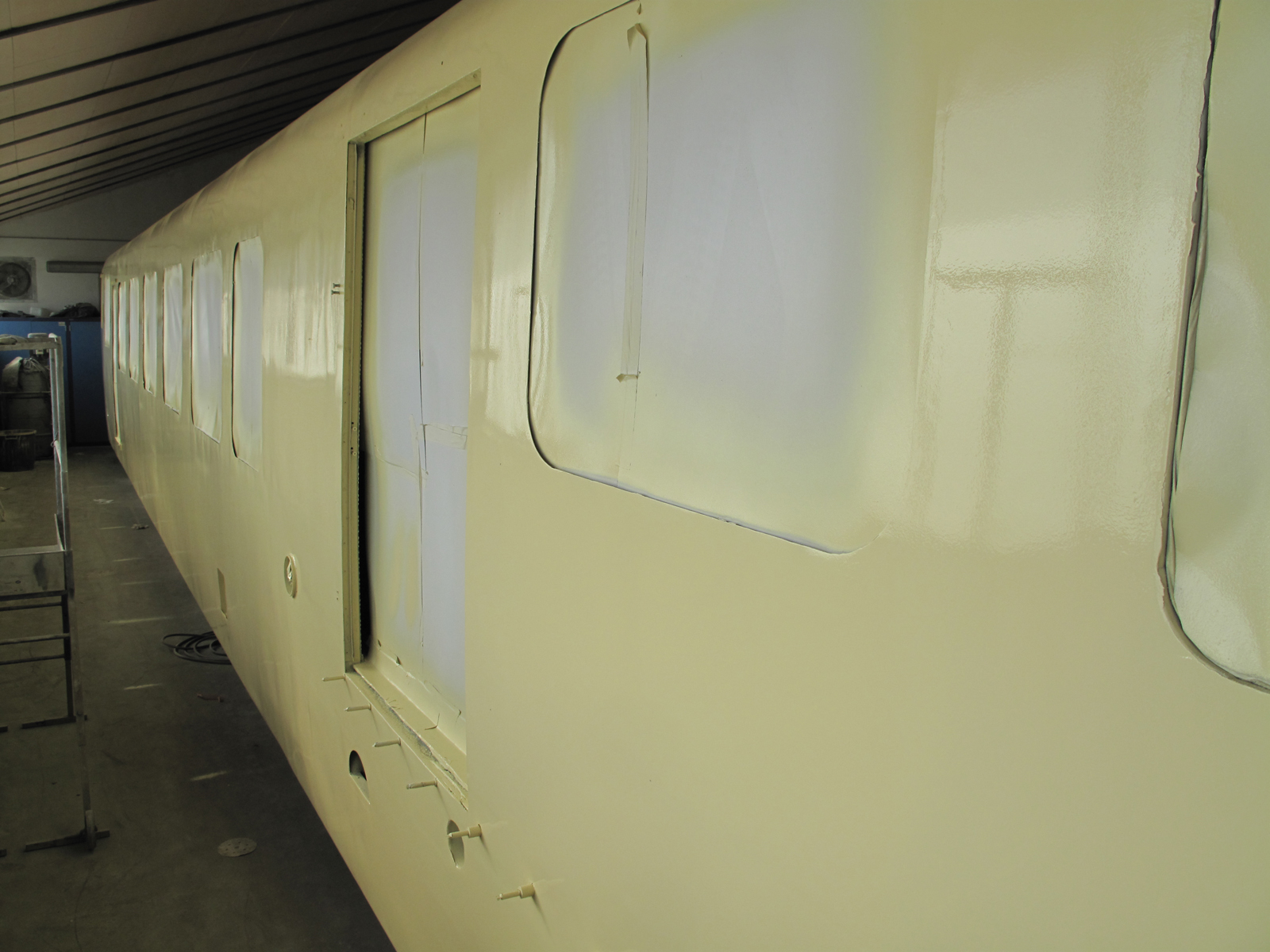

X212, Après l'application de la peinture crème, le remontage des accessoires et des portes et fenêtres débute. Ce chantier a pris du retard car plus de travail à faire qu'estimé. Le remontage des vitres ne s'annonce pas facile, il sera difficile de "faire l'heure" pour une mise en exploitation prévue le 30 juin :cry:
La séance de travail de ce samedi 9 juin est entièrement consacrée sur ce chantier.

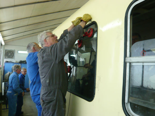

Messagepar Robatel » 09 06 2012 à 23:16

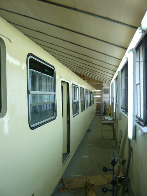

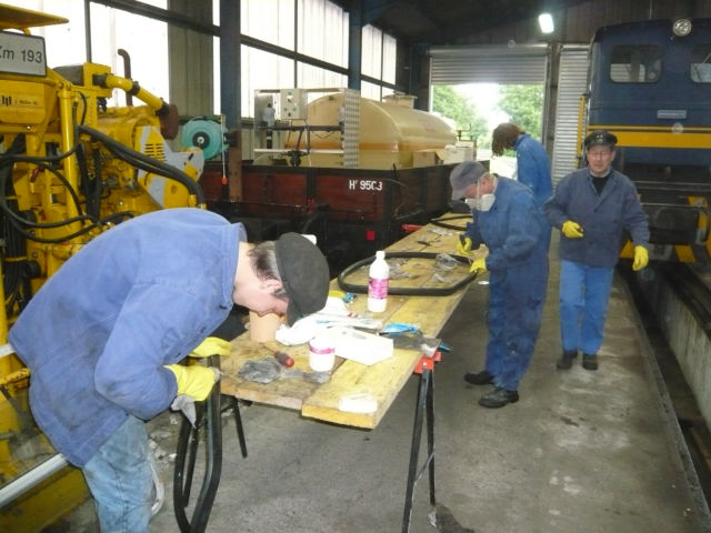

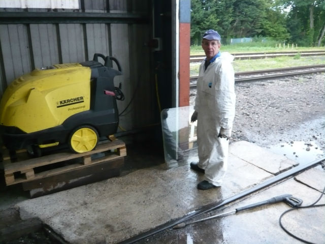

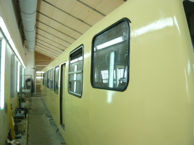

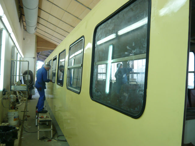

Séance de travail ce samedi 9 juin ;
Cette séance fut une opération "coup de poing" préparée jeudi et vendredi pour faire avancer le chantier de remontage de l'autorail Verney X212. 23 bénévoles ont répondus présents et grace à leur dévouement et une somme de travail remarquable, ce chantier a pu faire un grand pas en avant. #B6 #B6 #B6 E2 E2 E2 :maitre: :maitre: :maitre:

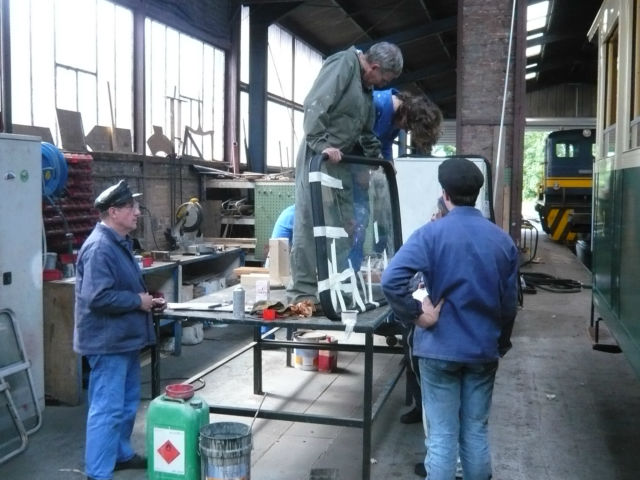

Nettoyage des vitres au nettoyeur HP vapeur

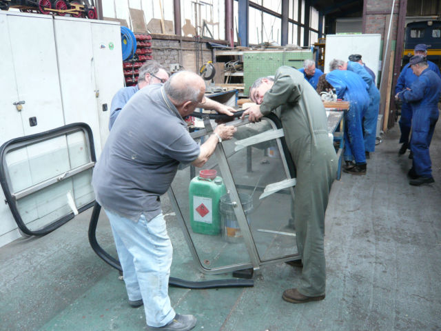

Les gros joints caoutchouc subissent le même sort pour enlever la rouille et autre boues ainsi qu'une partie de l'ancienne pâte à joints. après séchage, un atelier était spécialisé pour enlever le reste de cette pâte afin d'obtenir un joint parfait entièrement débarrassé de toutes traces de pâte d'étanchéité et ce à l'ai d'un puissant solvant et des bandes de chiffons imbibés entre les lèvres du joint.
Le joint est ensuite monté autour du chassis d'une fenêtre ouvrante ou autour d'une baie vitrée en étant maintenu avec de l'adhésif papier
opération pas toujours facile necessiant de prendre de la hauteur

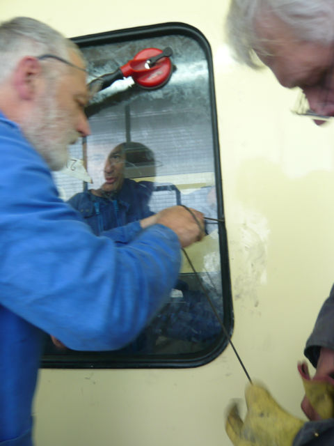

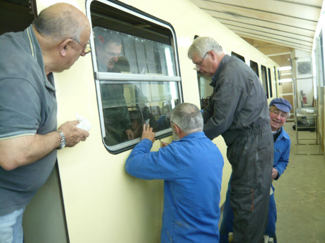

Après c'est la pose sur l'autorail. Le joint et les paroies sont abondemment enduites de suif pour que ça glisse bien. Opération très délicate et pas vraiment facile pour pousser , placer , tirer le joint afin que la lèvre extérieure passe par dessus la tôle grace à un fil muni d'une poignée.
cette opération peut demander 10 mn quant tout va bien à 1h00 si ça se présente moins bien... :maitre:

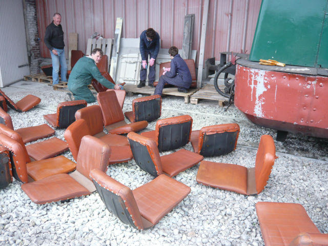

Durant ce temps, un équipe était à l'oeuvre sur les sièges, manutention, nettoyage au produit spécial et préparation :maitre:

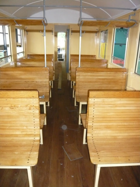

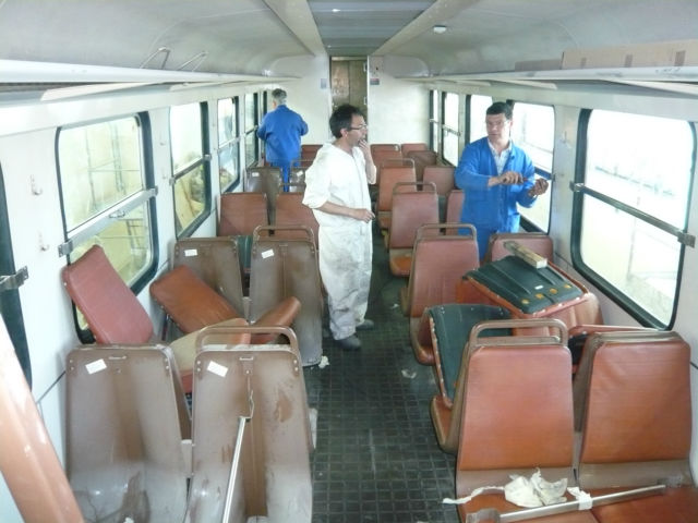

Les sièges ont été ensuite posés sur les coques dans la salle voyageurs
Contrairement à l'ancienne disposition les vitres ouvrantes ont été alternées avec les baies vitrées afin d'améliorer la ventilation dans l'autorail en cas de chaleur.
A noter que les portes voyageurs ont été remontées
en fin de journée le résultat était encourageant malgré les difficultés. Toutes les vitres latérales ont été remontées sauf celles des portes et des vitres coulissantes de cabine de conduite ainsi que les glaces frontales. Pratiquement tous les sièges furent remontés.
Chapeau bas à tous les acteurs parfois venus de loin pour ce "coup de poing" #B6 :maitre: :maitre:
Les jeudis à venir seront posé les frontales et coulissantes ainsi que divers accessoires et la prochaine séance 23/06 la peinture rouge sera appliquée.

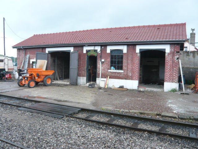

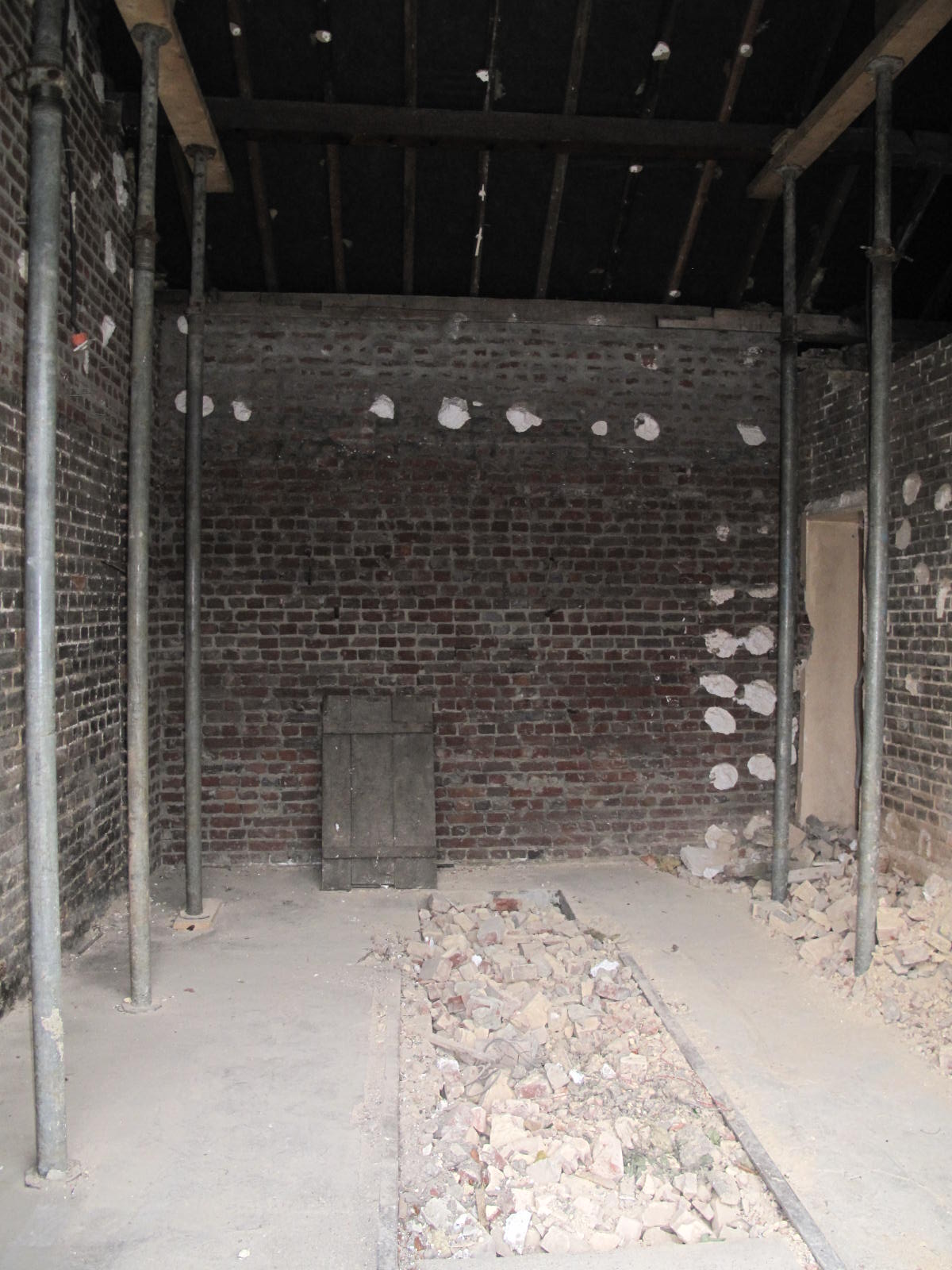

C'est une fosse comblée dans le local à Draisine ?
hektor
Messages: 759
Re: L'actualité du CFBS
Messagepar locotram » 11 06 2012 à 12:46
Oui :B3

Je propose une minute de silence sur PME en souvenir de l'ancien local à draisine
