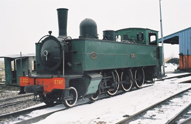

La chaudière de la belle 230 E 332 ex RB, a été officiellement timbrée hier par l'inspecteur APAVE. E4 E4 E4 D6 D6 D6
Le remontage va pouvoir commencer. #B6
:D :D :D :D :D :D :D :D :D :D :D :D :D
Une renaissance le jour où on a fait les adieux à notre ami "Jojo". :cry:
Vue ici l'hiver 2005 avant son démontage.
