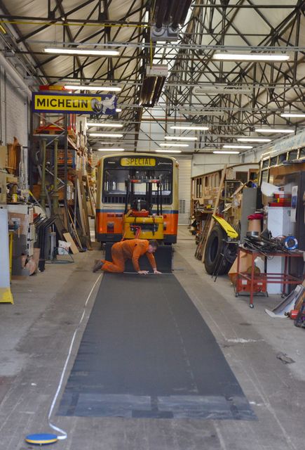

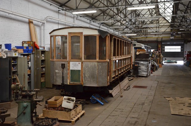

:maitre: La pose du nouveau roofing a commencé ce 10 octobre, avec la fixation du premier rouleau d'un côté (9 m d'un trait). Reste à le coller complètement avant la pose du second rouleau. Suivront les finitions (essentiellement la pose des cheminées des deux lanternes) :maitre:

Messagepar pdussartd » 27 11 2015 à 17:27
Cher tous,
voici quelques illustrations:
- préparation de 24 mètres de couvre-joints: un trou et un chanfrein tous les 10 cm: Du travail à la chaîne, ...
- découpe à longueur de protection de toiture EPDM (étanchéité annoncée de 50 ans - on verra)
Une longueur de 9 mètres de la protection est déjà posée (sur une demi largeur de toiture)

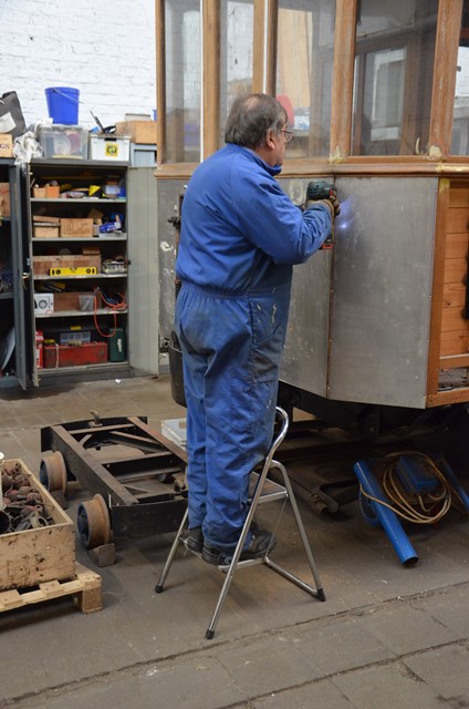

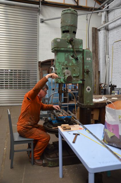

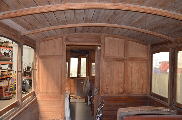

Messagepar pdussartd » 13 10 2016 à 16:16
Cher tous,
Toute une série de travaux se terminent:

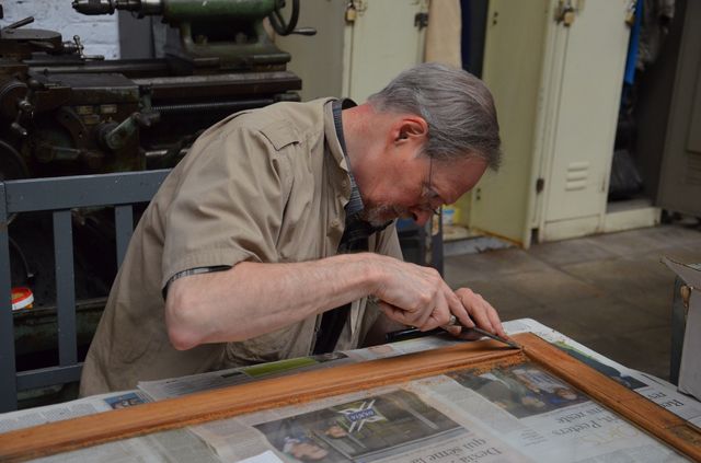

- châssis de fenêtres,
- mécanismes de fenêtres,
- finition de la caisse avant retôlage,
- reconstitution de lanternes intérieures voir http://tramania.net/albumLanterne/index.html
Les premières tôles de carroserie sont montées.
L'intérieur est prêt pour le vernis.
Châssis de fenêtre

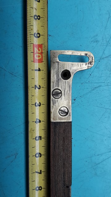

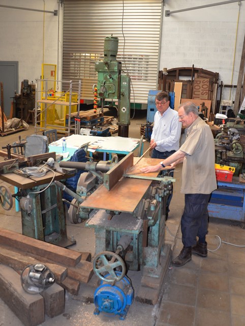

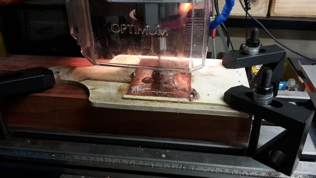

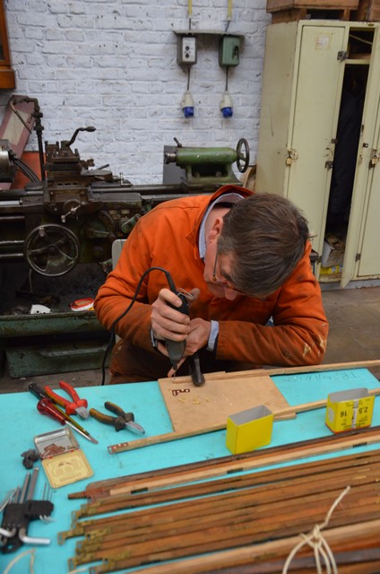

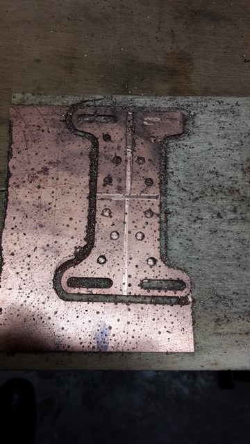

Mécanismes de fenêtres: Modèle ancien - Passage de nouvelles lattes en bois à la raboteuse Danckaert- fabrication à la fraiseuse CNC de pièces en cuivre
Mise en place de tôles - démontage et remontage du frein - Un côté terminé

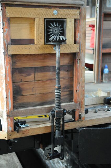

Serait-il possible d'avoir des photos précises du frein et de sa cinématique. ça m'interesse beaucoup, par rapport aux voitures Blanc-Misseron du groupe Empain, en France.

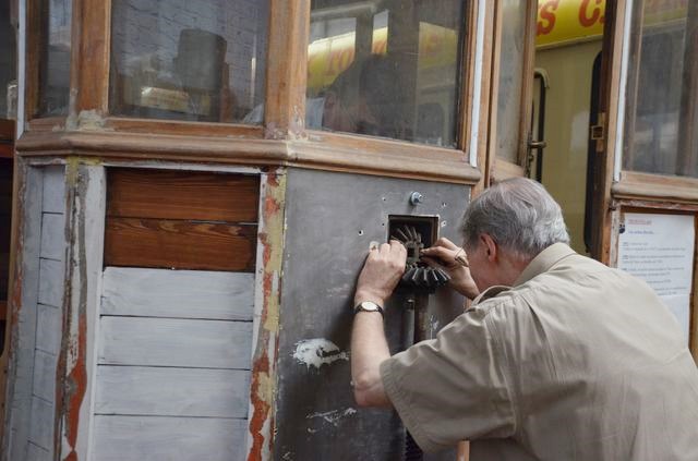

Messagepar pdussartd » 16 10 2016 à 09:37
Yves,

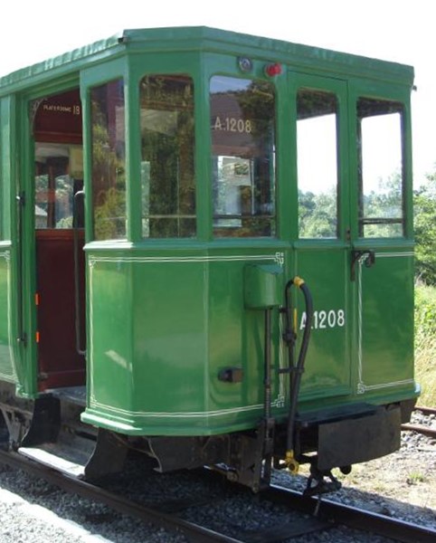

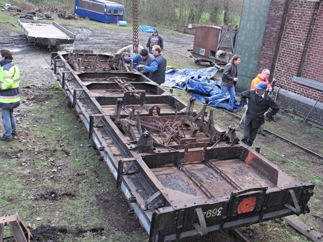

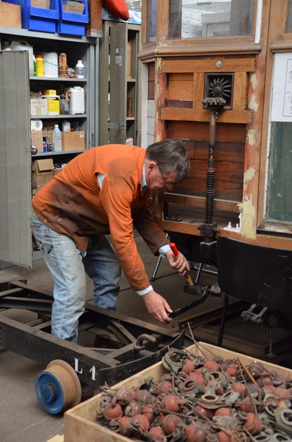

Le frein de la remorque de Rechter est une reconstruction, au départ d'éléments originaux:
- boitier et engrenages (ex stock TTA - en provenance d'une remorque vapeur à pl-f fermée
- colonne de frein de wagon et renvoi (ex wagon TTA 3694 - en fait le wagon plat de Rechter qui a servi de banque d'organes pour la remorqe A.1584 - 3694 lui-même une ex-remorque transformée en wagon plat pendant la seconde guerre mondiale) La colonne de frein a été raccourcie à longueur et resoudée.
- fabrication d'un support de renvoi à l'identique, ffxé sur le châssis, sur base de la remorque A1208 du TTA.
Dans ce cas particulier, comme sur beaucoup de véhicules à plate-forme fermée, un volant est monté sur un boitier qui traverse la paroi de plate-forme côté butoir.
Ce volant est muni d'un axe de +/- 15 cm de long et 20mm de diamètre. Les deux extrémités de l'axe sont carrés.
Un engrenage conique est monté sur cet axe (du genre Module 8)
Une boite de renvoi reprend cet axe et comprend dans sa partie inférieure un anneau qui positionne la colonne de frein.
Sur le dessus de la colonne de frein, un second engrenage conique (identique)
Le bas de la colonne de frein est fileté et entrainé un cube fileté, muni de têtons qui entrainent les bielles de frein qui sont montées sur un renvoi en forme de triangle.
En position relachée,l'angle extérieur du renvoi est à l'horizontale.
En serrant le frein, cet angle extérieur remonte, l'angle intérieur tendant la tringlerie de frein
Philippe DUSSART-DESART www.tramania.com

Messagepar YVES » 16 10 2016 à 14:05
Un grand merci.
Les photos du système de frein permette de mieux comprendre ce qui se cachait derrière le cache métallique sur les abouts de certaines voitures CBR.

Et que voulais tu que ce soit :D3 :F9 Maintenant, si tu veux reproduire le renvoi par engrenage conique fonctionnel, pense à prendre des photos avant de refermer la boîte :prrrt: :rod_mdr2

Les freins fonctionnent sur le principe du trapèze déformable, il y a un guignol de chaque coté de la roue, l'axe de ces guignols sont montés sur biellettes mobiles. Ce montage permet d’appliquer les sabots de freins des deux coté de la roue (en déformant le trapèze). Je pense que Philippe doit avoir des photos de détails, on voit à peine les mécanismes sur les photos ou bien il sont manquant des photos.
Remarque il n'y a quasiment pas de pièces en compression dans les tringles de freins, tout se fait en traction ce qui implique ces mécanisme complexe.
Tu as également le wagon 7851 à Thuin qui te donnera de bon détail sur son fonctionnement.

Les photos de pdussartd ont le mérite de montrer la cinématique de la timonerie.

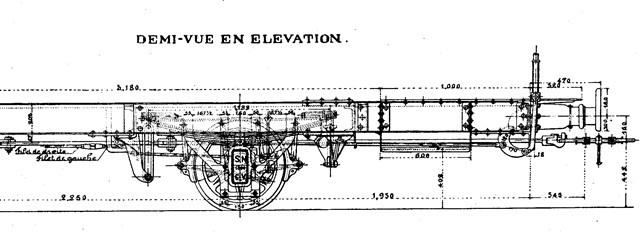

Tu es le bienvenu au Musée des Transports à Liège. Voir le détail de près te sera sans doute le plus utile. Des remorques SNCV plus classiques sont également exposées.
Je te conseille également les plans du Mupdofer. Le volume B couvre les wagons, le C les voitures à voyageurs.
Voir http://www.mupdofer.be/
Cette asbl organise le 5/11 une brocante à Bruxelles. Ces plans seront diponibles.
Parfaitement possible de joindre l'utile à l'agréable, TRAMANIA organise ses séances de restaurations au Musée des Transports le samedi également (1h de route entre les 2 sites ou 2h en métro-train-bus)
Ci-dessus, aperçu de la commande de frein en triangle/demi-lune d'un truck type de Rechter.
Ce plan a été montré lors d'une exposition ferroviaire tenue à Anvers vers 1895 et fait partie des plans et documents retrouvés par TRAMANIA au sujet de l'ensemble des brevets de l'ingénieur de Rechter.
