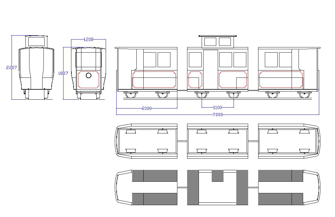

Sixtifs a écrit:Déclic m'a excité un neurone qui se met à turbiner.
Dimensions de l'engin ?
empattement ?
disposition intérieure (banquettes et siège de l'arbitre) ?
Un petit diagramme coté :
Pour les places assises, dans les wagonnets d'extrémité, deux sur la plateforme, quatre à l'intérieur et dans le wagonnet central, deux banquettes face à face aux extrémités et un siège surélevé pour le mécano. En fait, vu l’exiguïté du bazar on ne pourra pas mettre un adulte par place (surtout des adultes comme moi !!!!)
Bien sur, je fourni les plans à qui le souhaite, ce serait un plaisir et un honneur s'il donnait naissance à des petits frères (encore merci et bravo à Sixtifs pour sa superbe réalisation en Hoe de l'autorail ; viewtopic.php?f=6&t=4512&start=615)
Cela dit, c'est surement un peu tôt ! Contrairement au railcar ou j'avais commencé le fil sur le forum alors que j'étais déjà très avancé dans l'étude, là, vous avez droit à du "live" !.... Autrement dit, il n'est pas du tout exclu que telle ou telle dimension évolue....
A propos des dimensions, un point que je n'ai pas évoqué, le transport sur remorque.
Les trois wagonnets seront cote à cote, perpendiculaire à la marche, soit un "bloc" de 2,10 m de large et 3,60 m de long. Ça correspond à peu près à une petite caravane, ça reste raisonnable (à mes yeux ! Ma tendre moitié :rod_coeur est d'un avis quelque peu différent....)

Messagepar Sixtifs » 02 07 2014 à 14:02
Pour l'empattement des véhicules, change rien !
J'ai juste ce qu'il faut
Je verrais bien le kiosque un peu plus haut (éventuellement démontable pour le transport) pour réduire l'angle mort avant et arrière
pour voir les nanas semées sur les rails par le ramasse minette de Saboul

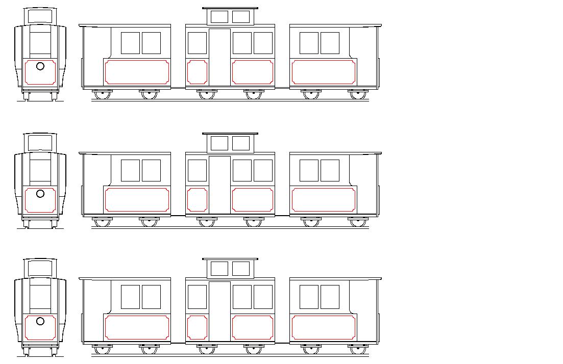

Sixtifs a écrit:Je verrais bien le kiosque un peu plus haut (éventuellement démontable pour le transport) pour réduire l'angle mort avant et arrière
Oui, moi aussi ça me turlupine.... Le Kiosque sera de toute façon éclipsable (comme suggéré par Buffalo Bill) car sinon ça ne passe pas dans mon sous sol !!!!
Il y aura toujours la possibilité de se baisser et de regarder sous le toit, par de larges ouvertures que je prévois dans les cloisons d'extrémité.
Je voudrais quand même pouvoir bien distinguer l'état d'une aiguille....
Après, le problème est esthétique. Mais les coups et les douleurs....Tel quel, il me plait bien...
J'ai quand même tenté quelques modifs :
- en haut : original
- au milieu : kiosque rehaussé de 5 cm
- en bas : ensemble des toitures rehaussée de 5 cm (car je trouve qu'avec 1,45m, c'est peut-être un peu juste ? C'est exactement la hauteur intérieure de l'autorail) en gardant le kiosque N°2 (c'est à dire au final 10 cm de plus sur la hauteur HT)
declic

Re: Un petit tramway original en voie de 60
Messagepar declic » 02 07 2014 à 19:14
rail1435 a écrit:Pas de souci, mais il faudra que tu veilles à synchroniser les moteurs bâbord et tribord pour éviter la marche en crabe.
Absolument ! Mais à l'inverse, j'espère qu'un léger glissement sera possible pour faire un effet "différentiel" et nécessiter moins de puissance dans les courbes serrées.

Messagepar Decau88 » 02 07 2014 à 22:49
Salut Gégé,
un amateur averti m'a posé la question de la visibilité si le poste de conduite est central. Ne risque tu pas d'être masqué par les passagers avant et arrière et ne rine voir du tout?
A moins que tu mette en place un poste de conduite réversible dans chaque wagon, ce qui permettrai d'y voir clair!!!!
