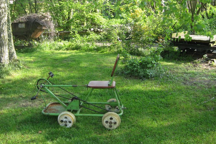

Messagepar pelican » 28 07 2013 à 09:05
Anecdotique, mais bon, c'est un engin ferroviaire !
mon pélivélo ( cyclo draisine fabriqué en petite série, provenant des mines de charbon belges) est équipé d'un frein "Torpédo" ou frein à rétropédalage ! système particulièrement efficace,et il faut même faire gaffe au blocage des roues arrières, ce qui pourrait entraîner un plat sur la bande de roulement en nylon !!!
inconvénient : ça empêche la marche arrière de l'engin ! d'ou la poignée sur le devant qui permet le retournement ! et totalement inefficace en cas de chaîne qui saute .. mais on sait très bien que là où il y a de la chaîne, il n'y a pas de plaisir !

Messagepar récup'61 » 28 07 2013 à 16:02
Merci à Pélican et Rail Cassé pour leurs apports,
Le vélo-rail, dès que je l'ai vu, j'ai pensé au frein torpédo; génial et oui le phénomène de l'enrayage est partout, encore accentué avec des roues nylons. De plus le réseau ne doit pas avoir de compteurs d'essieux car le nylon n'est pas magnétique-tic.

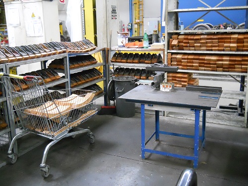

Messagepar BILLARD » 29 09 2013 à 23:16
rail cassé a écrit:Les hommes ne sont pas de bois, les freins si: http://www.youtube.com/watch?feature=pl ... 5C84e2klpM
Bonsoir,
Ya pas qu'au métro de Montréal que les sabots en bois sont utilisés. Au métro de Marseille c'est du pareil au même. Je pense, et probablement de plus érudits que moi pourront le confirmer, que c'est le cas dans les autres métros français (métros sur pneus de Paris et Lyon) des années 70. Photo prise aux ateliers de La Rose.
Au passage, remarquez le caddie en provenance directe du supermarché voisin utilisé pour la manutention. Cette initiative a t elle valu à son auteur une gratification exceptionnelle pour amélioration des conditions de travail? ...
2011 03 06 Visite ateliers du métro RTM  La Rose 034 sabots de frein - Copie.JPG

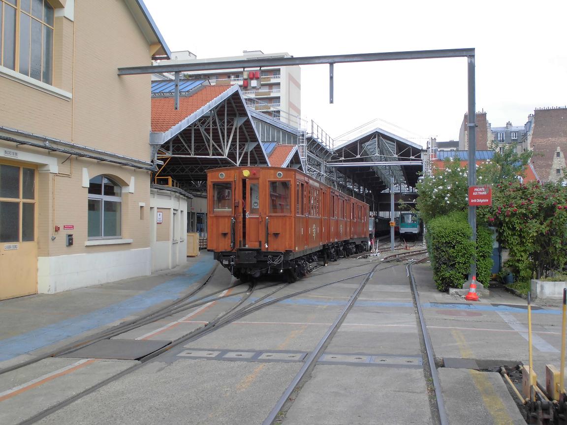

Messagepar 242 GELSA » 02 10 2013 à 17:11
Effectivement, les sabots en bois sont toujours utilisés sur les MP 59 et 73 et sur les premières séries de MF 67 à la RATP. Ils sont fabriqués à l'atelier de Charonne (à qui il ne reste plus qu'un an à vivre pour se partie révision) et il me semble même que c'est eux qui fournissent la RTM à Marseille. Ils sont très bien adaptés pour les transport urbain car, en plus des avantages déjà cités, ils gardent un très bon coefficient de frottement pour les vitesses peu élevées, ils ne produisent que très peu de poussières et ne transforment pas la table de roulement en une surface bien "lustrée" si néfaste à l'adhérence (comme le composite). Ils restent par contre, pour l'instant, inadaptés aux vitesses plus élevées. Ci joint une photo de cet atelier qui se situe à gauche de nos ancêtres en bois (désolé, je n'ai pas de photo de l'intérieur)
