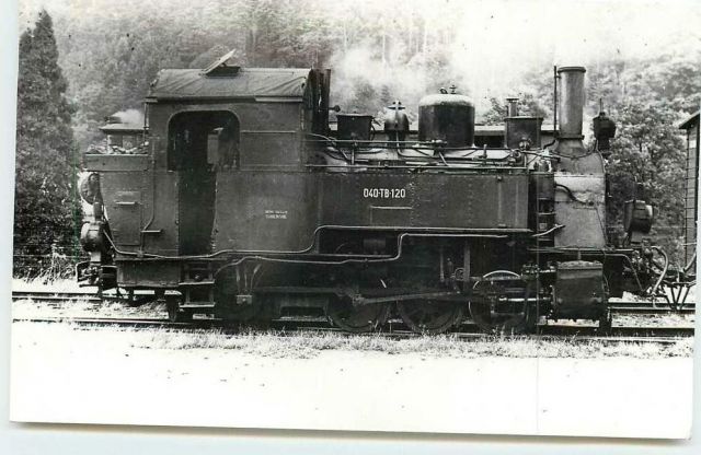

A propos, savons-nous pourquoi, pour les lignes secondaires comme à Lutzelbourg, les allemands ont-ils privilégié la voie métrique à l'écartement de 75 ?
:F9 :F9 :F9
NB : je me rend compte aussi que les voies métriques de l'Est de la France sont les grandes méconnues sur PME.
040TB 120 (métrique), Lutzelbourg, 19.09.1951, Photo Hermann, La Vie du Rail.
Qui se lance pour un compte-rendu ?

YVES a écrit:Merci Eric Fresné, je pensais justement aux rèseaux industriels.
:F9 :F9 :F9
[ [url=http://fotoforum.fr/photos/2011/01/14.258.jpg] ][/url]
Les saxons ont privilégies les 750, le >Königlich Sächsische Staatsbahn< construisait presque toutes ses VEs en 750, les autres royaumes et duchesses etc construisaient leurs lignes plutôt en 1000.
la raison (a contraire aux 760mm en Autriche qui était privilégie par l'armée) était 100% civile : les montagnes moyens en Saxonne demandaient pour les rayons serrées et une construction légère. après les CF provisoires des Armées allemandes choisaient les 750 aussi, mais indépendant de la décision saxonne.
