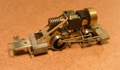

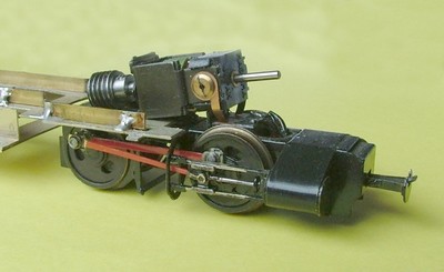

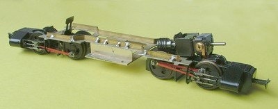

Peut être une solution pour faire une vrai Mallet 020+020
http://www.blackhamtransfers.com/55/Mik ... talChassis
Merci à Yves d'avoir lancé le fil
Kits statiques (motorisables 12 mm ?) GB 5.5mm scale 1/55

Attention, les Mallet 2-2 TIV avaient des trucks à petit empattement (environ 1,10m, soit 13mm en HO) et un empattement total de 3,75m (43 mm en HO). Pas facile de trouver des châssis ou bogies à ces dimensions. Et il n'y a pas beaucoup de hauteur pour les moteurs.
Messages: 8567
Re: Demain, j'enlève le bas...
Messagepar Kazh du » 02 02 2011 à 09:14
A priori l'entre axe est de 24,75 ou 27,5mm :?
Il n'empêche que je trouve petit l'empattement de 1,1m #B9
Dans ma doc, pour les roues des Mallet SACM du RB les entre axes sont de 1,70m (soit 19mm en HO) ce qui fait que les châssis présentés sont quand même trop "grands" :cry:
Sur les Mallet 030+030 l'entre axe est de 1,15m...compactes les Bretonnes :rod_siflet
