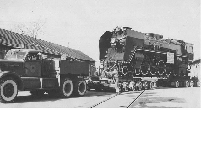

Concernant le RB, j'ai un très vague souvenir d'adolescence (et cela devient un peu loin ! ! !), de l'essai des dernières grosses 'vapeur' de voie métrique construites en France 'après guerre', destinées à l'exportation : Brésil (?), de type 241 ou 242 (?) ayant atteint des vitesses étonnantes.... Qui a plus de mémoire ? (que moi)....

Il s'agissait de machines types 242 livrées au Brésil de 1952 à 1953, fabriquées aux usines Batignolles de Nantes, elles disposaient de tous les équipements modernes dont on était capable à l'époque.
Ces machines de 90 tonnes avaient une VL de 80 km/h.
Une vue à la sortie des usines Nantaises :
La voici en essai sur le RB :
