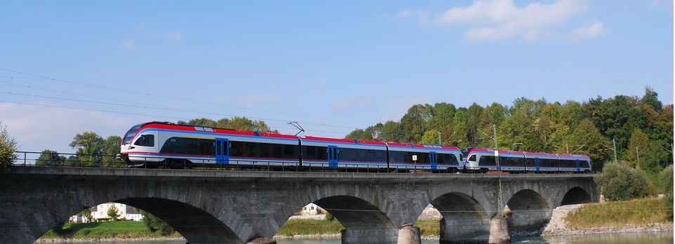

Les BLB (Berchtesgadener Land Bahn) possedent plusieurs FLIRT et exploitent la ligne S4 Freilassing - Berchtesgaden (tout seul) et la ligne S3 Golling-Abtenau - Bad Reichenhall (ensemble avec les ÖBB) avec ce train. les lignes sont partie du système RER a Salzburg
voici le photo d'une unité double traversent le Saalach le fleuve frontiere entre l'Autriche et la Baviere.
voir mon fil >les chemins de fer autour de Salzburg< chez forum-train.fr
http://www.forum-train.fr/forum/viewtop ... =18&t=4370

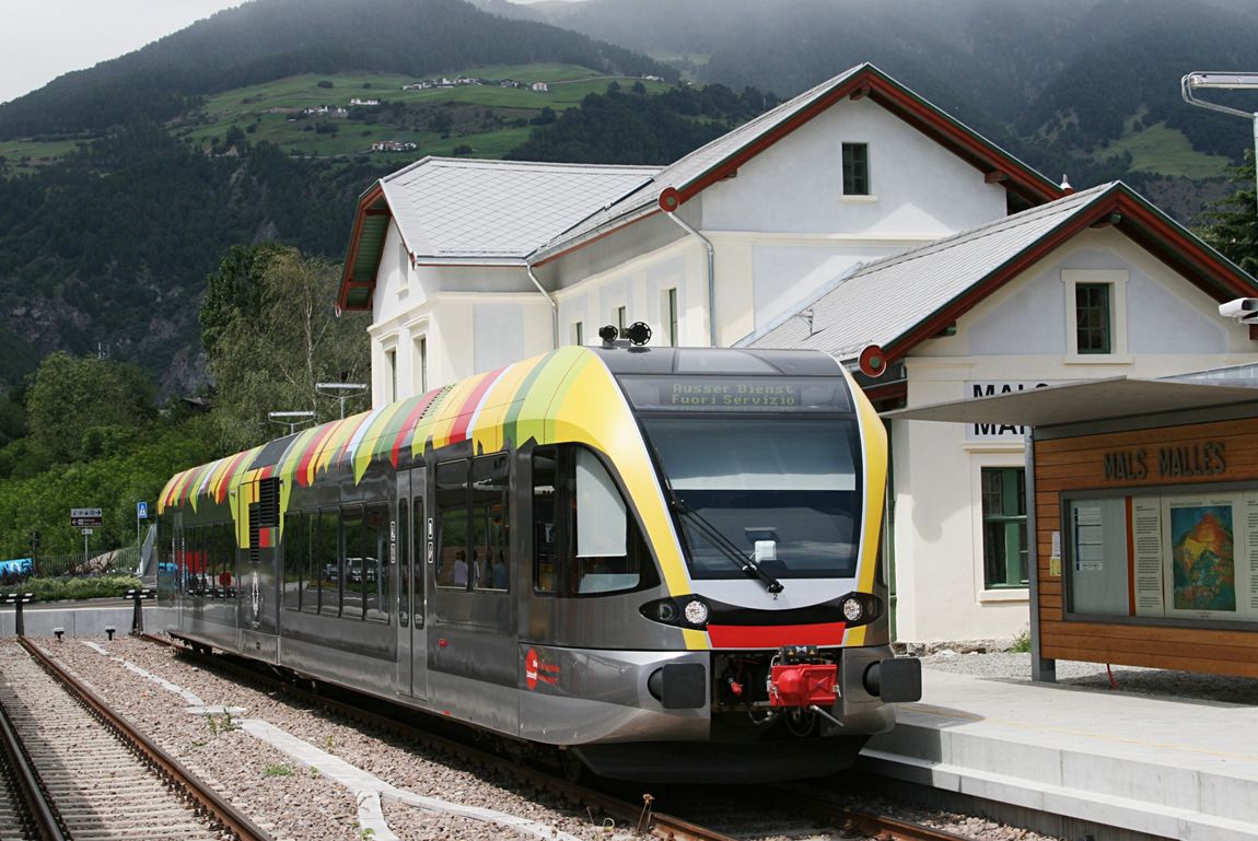

J'ai déja utilisée les rames Flirt dans la ligne du Vinschgau (Tyrol du sud), voila aussi le fils :
http://www.forum-train.fr/forum/viewtop ... =18&t=4160
et un autre fil d'un accident vraiment grave sur cette ligne :
http://www.forum-train.fr/forum/viewtop ... =18&t=4288
SÜdtirolbahn perdeait une rame, qui etait tappée par un eboulement; mais en comparaison avec les pertes des vies la rame n'est pas la plus grande dommage...
Sur le Vinschgaubahn les rames sont en diesel. La region autonome de Alto Adige /Südtirol possede aussi des rames Flirt electrique pour les autres lignes (meme pour deux systemes pour traverser le frontere Italien/Autrichien) pour le Brenner et le Pustertal / Val Pusteria

@Carlo
Sur le Vinschgaubahn (Val Venosta), ce ne sont pas des Flirt, mais un autre produit Stadler: des GTW: un élément moteur au centre et deux caisses reposant sur un bogie sous la cabine de conduite et sur l'élément moteur à l'autre extrémité

Messagepar CarloDiGegha » 15 06 2010 à 19:26
rail1435 a écrit:@Carlo
oops...
oui, c'est le GTW sur les voies de Vinschgau.

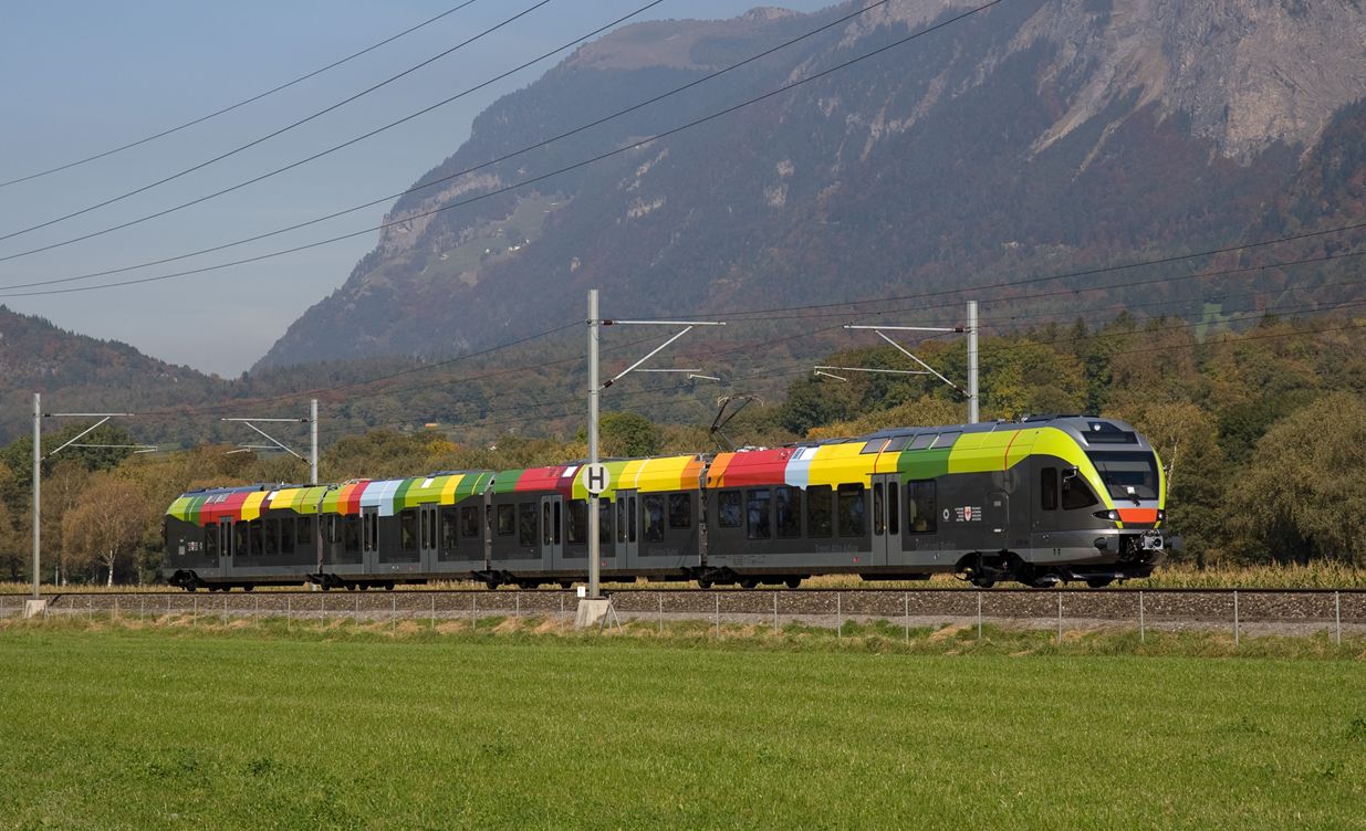

et voila le flirt sur la ligne du Brenner :
la region du Tyrol du Sud demandeait pour la meme dessign pour les deux, ca me confondrait ;) ...
les FLIRTs, comme déja dit, peuvent rouler sous toutes les catenaires tyroliennes soit en Italie (3kV=) ou en Autriche (15kV 16 2/3Hz).
il faut préciser : le train est fait pour rouler sur la ligne du brenner, et il roule déjà la bas, mais attention, le photo est fait pendant un test en suisse! ça m'arrivée que j'ai mal exprimée...
