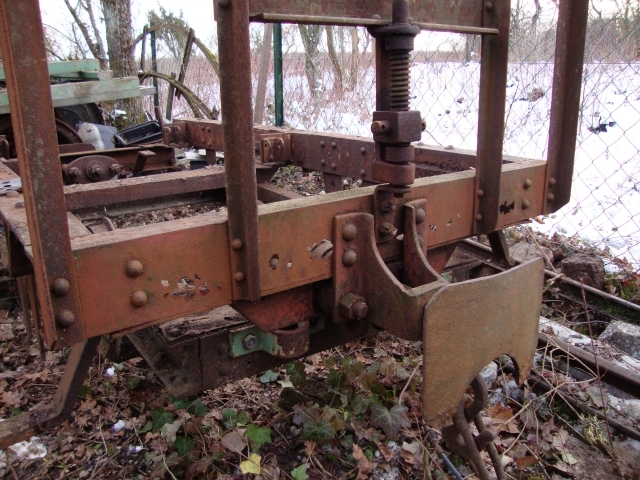

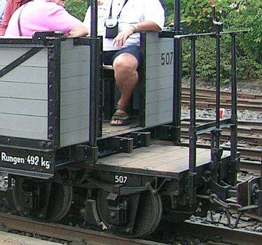

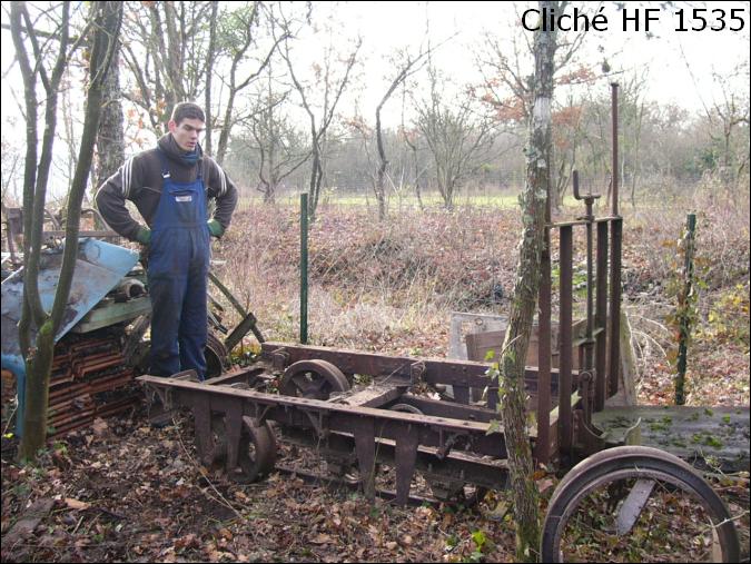

Sur cette photo, un châssis qui ressemble au tien, les boites d'essieux ont l'air identiques non?
de même que la rambarde serre frein avec le petit repli du fer plat à chaque bout
vient du site http://www.heeresfeldbahn.de/

sur ce site, qui est une référence en la matière, Il y a deux types de "unterwagen" bref de wagonnet
il y a un "alte bauart" (ancien modèle) avec un empattement de 700 mm
et un "neue bauart" (nouveau modèle )avec un empattement de 750 mm
d'après ce site, ton modèle serait un " alte bauart" !
Moi dans mes livres sur le sujet, je n'ai vu que du neue bauart :C1

Oui ce serait une bonne idée et après quelque moult recherches il c'est avérer que notre petite voiture a des frère et sœurs a travers pas mal de pays de l'est (même boite d'essieux )
C'est bien vu c'est exactement ce model #B6 #B6 Merci :mrgreen:

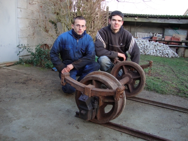

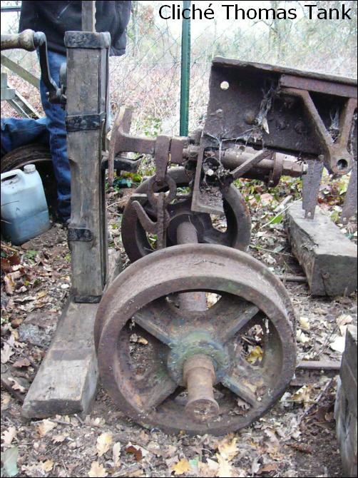

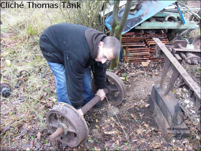

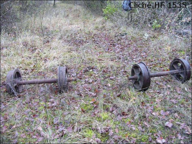

Voilà une nouvelle journée de travail sur la voiture et je peut vous dire que ça na pas chaumé et malgré le froid on a trouvé le moyen de vite ce réchauffer vous allez vite comprendre
Nous sommes allés chercher la paire d'essieux, et au bas mot il y en aurait pour 250 à 300 kilos et même à deux c'est du lourd
c'est presque de la roue voie métrique niveau largeur D9
Donc nous avons déblayé le fourbi que ce trouvait sur le chassis ensuite la paire d'essieux decauville à été mise de côté.Et enfin les essieux de la voiture. Le premiers qui était posée sur chassis n'a pas opposé de résistance particulière et après quelque manipulation était par terre.
Le second en revanche ... se trouvait sous le chassis :F9 avec un peu d'huile de coude un cri de batteuse et une tempête de neurones plutard on à finit par le sortir
Une séance d'haltères pour nous remettre en forme
Et en voiture (on mettra le chauffage il y a des courant d'air :H1 )
Le rapatriement des deux essieux
Ensuite après le casse croute de midi on travaillé avec de la ferraille un peut moins lourde
La deuxième boîte d'essieux
Voilà on nous en somme la suite au prochaine épisode #B5

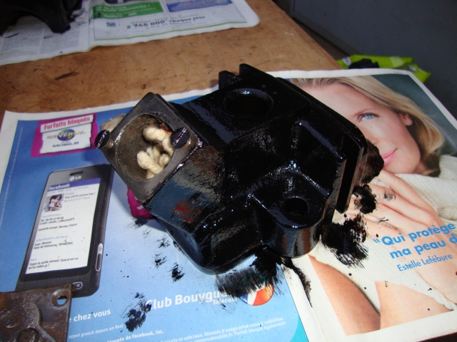

Alors voici quelque nouvelle
Nous avions démonté (à la clé à choc) les 4 couvercle de boîtes ceux qui tienne par 2 vis sur la partie haute.
Hugo a put désertir les petit tétons qui servent de support à la trappe de regard, les ressorts qui les retiennent ont été remplacés, et sur la quatrième plaque là ou il n'y avais plus la trappe de regard, celle-ci est en reconstruction.
Les 4 boîtes sont passées à l'atelier peinture elles sont d'un beau noir brillant !!!
Nous avion fais faire 4 joints en cuir (6 mm d'épaisseur) c'est sont ceux qui font la jonction entre la parties haute et basse de la boîte et qui ce glisse sur la fusée (verticalement) .
Ensuite pour ce qui est des tampon la c'est toujours un :F7 casse tête, c'est une véritable science c'est truc là #A8
C'est composé de laine d'un gros rectangle de feutre épais de laine en fil de laine tissé, je ne vous fait pas de description de l'assemblage on à pas réussit à en percer tous les mystères. On nous a aussi conseillé de mettre de la moquette pure laine très épaisse. mais pour dénichés ça faut ce Lever de bonne heure.
Plus que ce détail de tampon graisseur et les boîtes seront fin prêtes.
Voilà pour ce qui est des dernière nouvelle. #B5

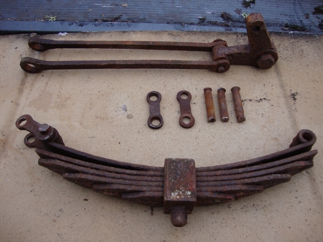

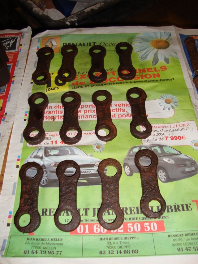

Les menotte qui tiennent les ressort avec le châssis

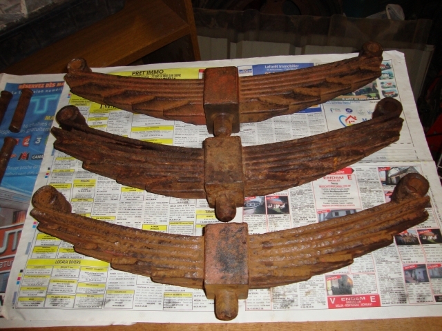

les 3 lames ressorts avant que nous ne démontions la dernière rester sur le châssis.

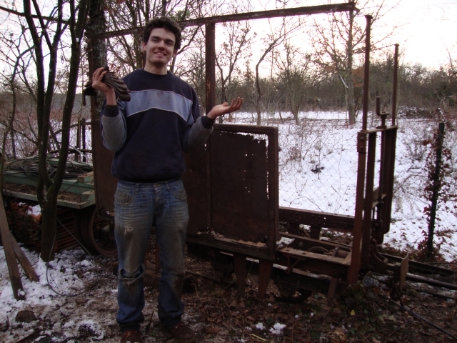

Le jour du démontage de la dernières lame de ressort et je peut vous dire qu'on en a bavé car comme les axes était grippés le seul moyen de les sortir était évidement les coups de marteau. on amis l'après-midi pour tout sortir. et pour causse les axes ce matais au fur et à mesure, bien évidement nous avions pas emmener la lime donc nous avons dégrossis le métal à la tranche et au marteau. Épique!!!!!!

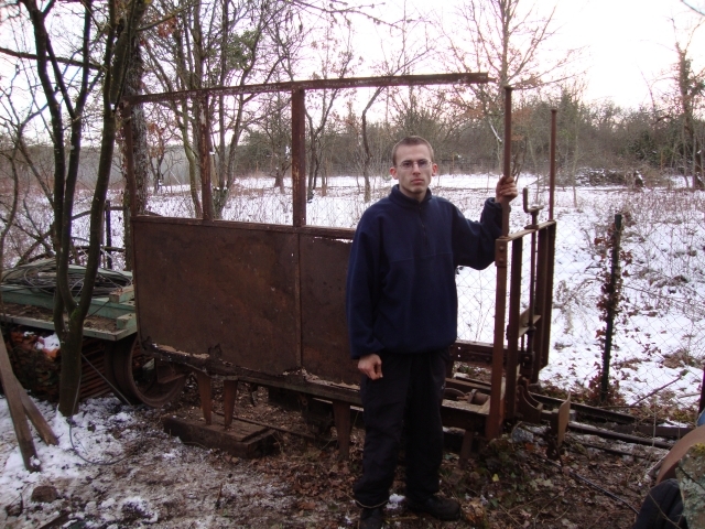

Là nous avions posé le reste de la caisse sur la châssis pour nous faire une idée du gabarit, on pourra y rentré courbé comme dans une auto.La hauteur du correspond à peut de chose prêt à ce quelle serat une fois restaurée.
Avec la lame de ressort nous avions aussi démonter les parties amovible du reste de la timonerie de frein.

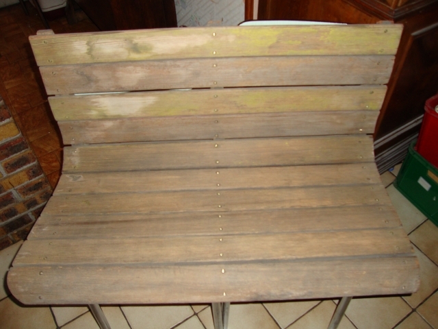

et puis nous avons trouvé nos banquette!!!! Ex CGB (Chemin de Fer De Grande Banlieue) à voie normale, nous en avons deux et les dimensions sont pile poils ce qui nous faut, et en plus elle on une origine ferroviaire secondaire et elle sont assez jolies et toute en bois.

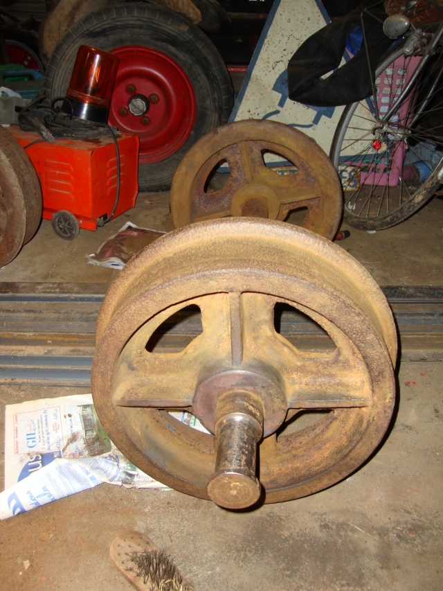

Voila les dit joints qui serve de jonction entre les deux parties de la boîtes et la fusée
Le couvercle avec le cabochon en cours de reconstruction
ce qui pendouilles ce sont les "cerclages" de boîtes ainsi que les rondelles

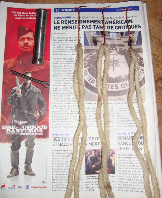

Et la ce sont les nouveau ressorts du cadre métallique du tampon graisseur fait en cordes à piano ( je peut vous dire qu'un ressort ça n'a pas l'air comme ça mais à faire ça n'a rien d'une parties de plaisir, et une fois finit il-y-à intérêt à pas lâcher la tige trop vite sinon faut sortir le mercure au chrome ......)
Les mèches !
Et pour finir nos belles boîtes une fois peintes (elle sont encore plus jolies en vrai) et à l'intérieur de la parties haute de la boîte il y a les mèches en laine qui servent à graisser le coussinet
Prochaine grosse étapes les roues et les lames de ressort
